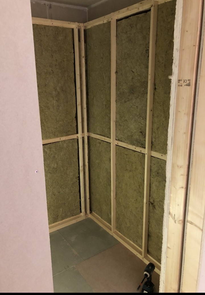

Björn, jag vet att tråden är gammal - men väggar fortsätts att byggas. Har du möjligen ingen bild som illustrerar hur det är tänkt att regla med övermåttet?Björn Melander skrev:
Se också min bild som jag precis la upp - är detta så du tänker?

Poängen med utsalningen som du ser på bilden är att du inte behöver borra nya hål för karmskruv. Utsalningen blir som en breddning av regeln vilket behövs vid flera lag gips. Det du ser på bilden är byggt för 43 dB dörr med enkla skruvrader.
Ah, så du har gjort urtagshålet större från början för att få plats med salningen. Nästan som att du gör en egen "karm" som du fäster dörrkarmen i. Och reglarna bakom är "som vanligt" typ. Har jag tolkat det rätt?
Lite dåligt att Myggmax och alla andra som gör videos på "hur lätt det är att sätt in en dörr" aldrig visar något av de här alternativen. Men de vill väl att det ska verka lätt. Vilket det är. Om de hade skrivit hur man kan göra ...
Är det två dubbelväggar för bättre ljudisolering jag ser, med någon cm mellanrum?

Precis, reglingen för dörren görs från början med övermått. Ja, det är ett flytande rum till en ljudstudio.
