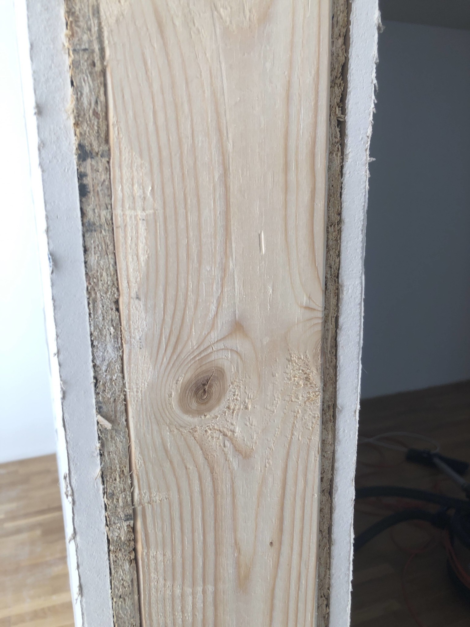

Har reglat upp en vägg som blev 145 mm tjock. Jag har en dörrkarm som är 95mm, hur fixar man detta på lättast sätt? Fattas alltså 50 mm. Tänker någon typ av list för att sala ut till fodret. Vad är lättast?
  • Närbild på en reglad vägg med 145 mm tjocklek där en dörrkarm ska monteras.
Kapa rimpor av MDF, brukar gå att köpa mindre spill på byggvaruhusen så du slipper köpa en hel skiva.
Alt är planhyvlat men där finns ingen som är 50 mm som std utan det blir att klyva alt hyvla till rätt bredd.
Finns ju även karmar som är 145mm så är det klart.
Tack för svar. Verkar vara svårt att hitta 145 karmar till 9x21 dörrar i lager.
Jag kan klyva. Men är det inte lättast att klyva en list till rätt tjocklek? (Så slipper man måla osv)

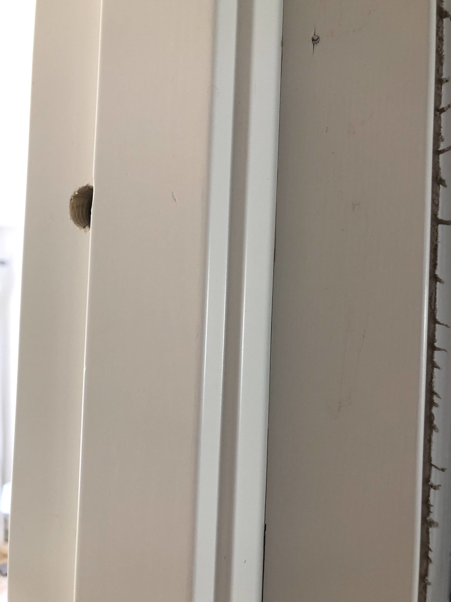

Tog foder och klöv det till 50mm. Tror det blev bra...
  • Klövat vitmålat foder med bredd på 50mm monterat för en ren och prydlig finish vid en dörröppning.
