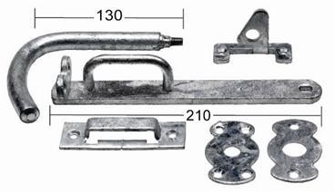

Jag har byggt ett plank mellan två hus, bestående av reglar och sen på med fjällpanel. Därefter sågat ut en dörr och satt på reglar på dörren också.
Enkla "ladugårdsgångjärn" sitter på plats. Avståndet mellan dörr och plank är ca 5 mm.
Jag letar efter ett enkelt trycke med handtag på bägge sidor, ej låsbart, som passar bra till detta.
Några förslag?

En grindklinka. http://onlinebyggvaror.se/park-tradgard/utemiljo/grindklinka/grindklinka-40-50-mm Fast 5 mm är lite för lite dock.

Man vill ju kunna stänga (slänga igen) dörren utan att behöva hålla upp handtaget. Det känns som att en grindklinka bygger på att handtaget på icke gångjärnssidan av dörren inte kan slå i karmen (det vill säga att man för en grind lyfter handtaget över grindstolpen (karmen) varje gång man stänger. Eller har jag fel?
