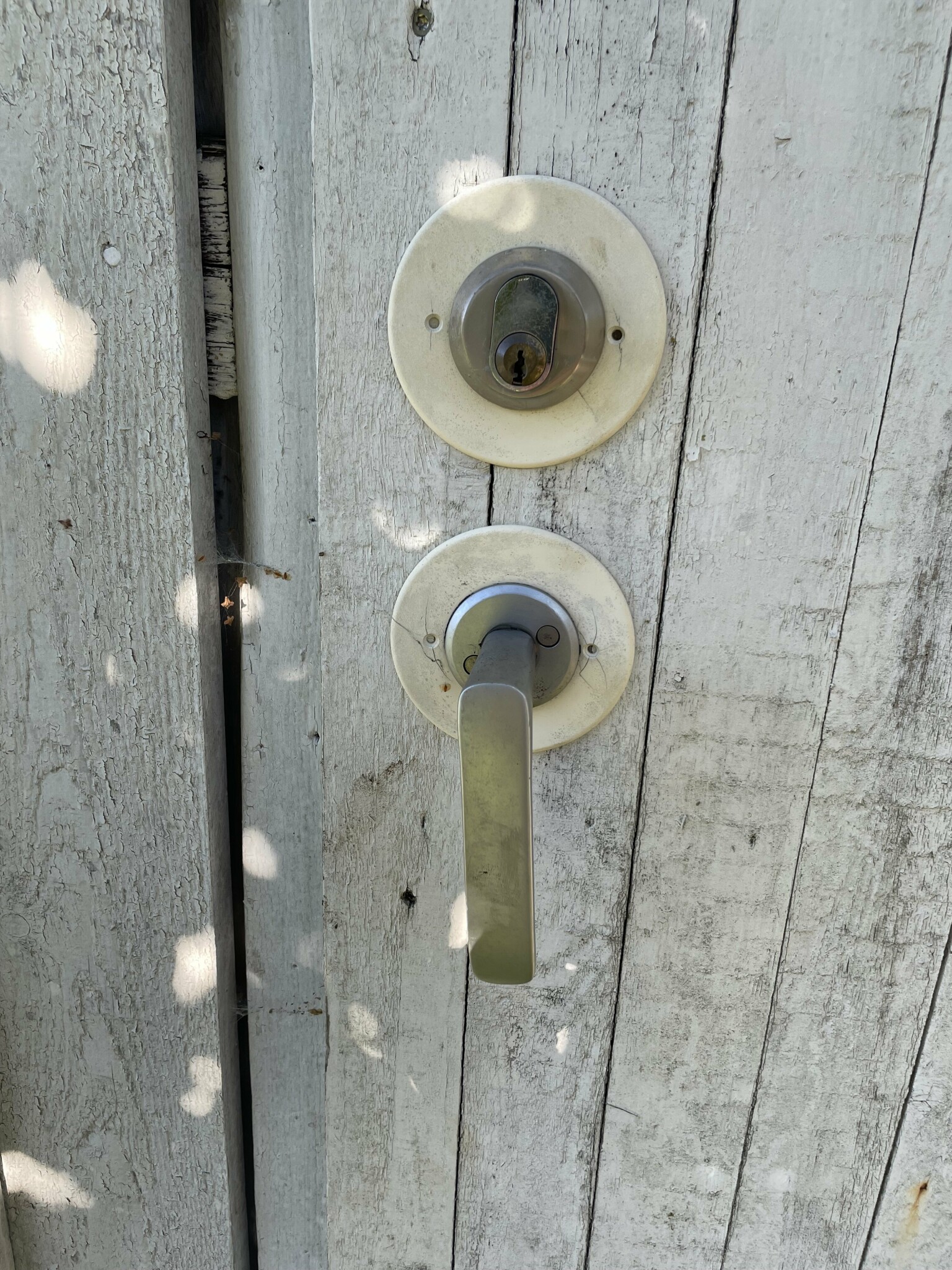

Som ni ser på bilden hänger dörrhandtaget och dörren går inte att öppna. Går det att borra upp det eller är mitt enda alternativ kofot?

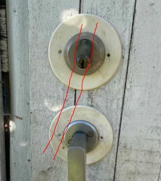

Tycker det ser ut som om låset sitter snett. Finns det 2 reglar, så kanske det går att vrida låset lite och låsa upp den regeln. Regeln för handtaget kan då eventuellt gå att få in med hjälp av en skruvmejsel eller en kniv.
Om detta INTE är enda vägen in i utrymmet bakom dörren, så ta dig in och skruva bort låset och handtagen. Reparera eller byt sedan låskistan.
Lite överdrivet, men......
Dörr med förskjuten handtag och låscylinder, vit, röda linjer markerar missjusteringen.
Inget fel på låset. Det är själva handtaget som gått sönder.
Om det är ett 565 låshus där man låser ett kvarts varv så kan du låsa upp och sedan vrida nyckeln lite extra så åker fallkolven in och du kan öppna.

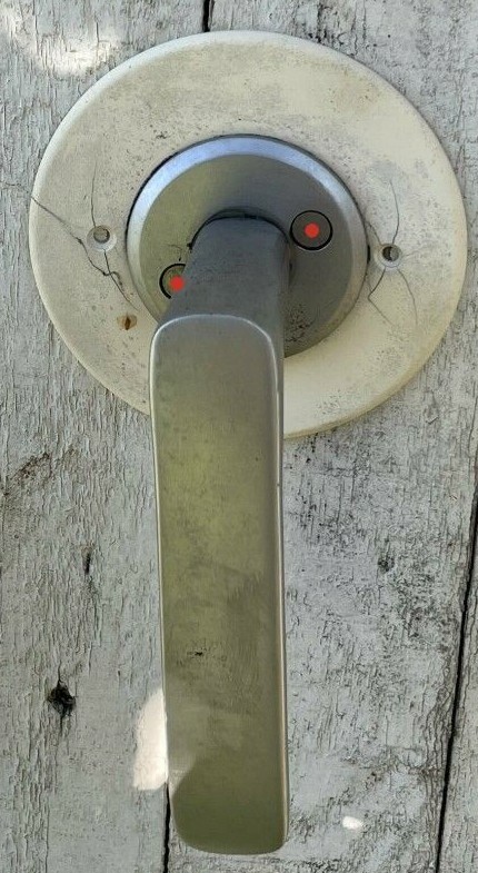

Borra nipplarna till trycket med en 4,5mm borr i centrum av nippeln och sedan öppnar du med en skruvmejsel eller liknande genom att påverka tryckesroddaren.
Har du ingen 4,5mm borr så använd en annan storlek men 4,5mm fungerar bra till m5 skruv.
