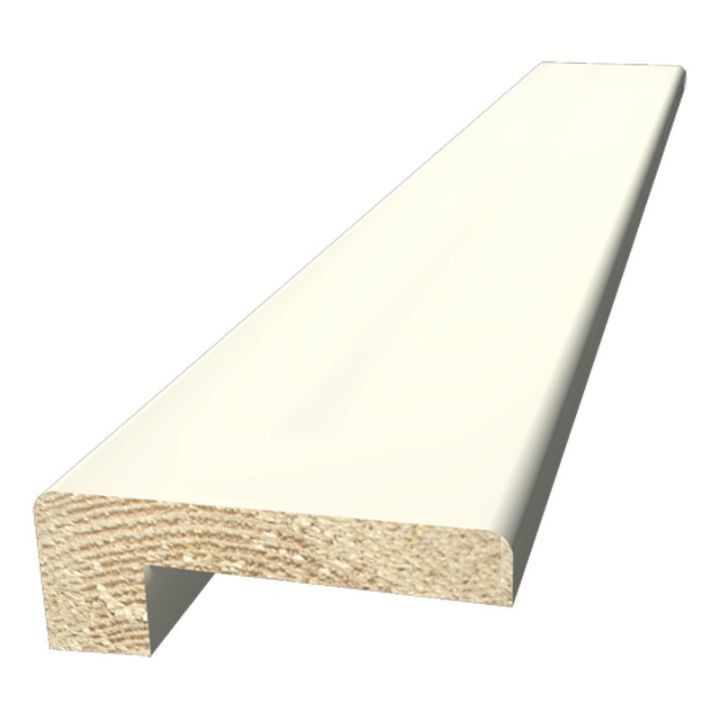

Jag har klantat mig och satt upp reglar till en vägg som är lika breda som dörrkarmen. Den enda gipsskivan som ska upp på varje sida kommer alltså att göra väggen bredare än dörrkarmen. Finns det något trick för att få dörrfodret att sitta snyggt, som räddar upp situationen?
Inget konstigt med det. Sätt gångjärnssidan i liv med gipsen. På andra sidan spikar du en list/smyg för att fylla ut till gipsskivans nivå
