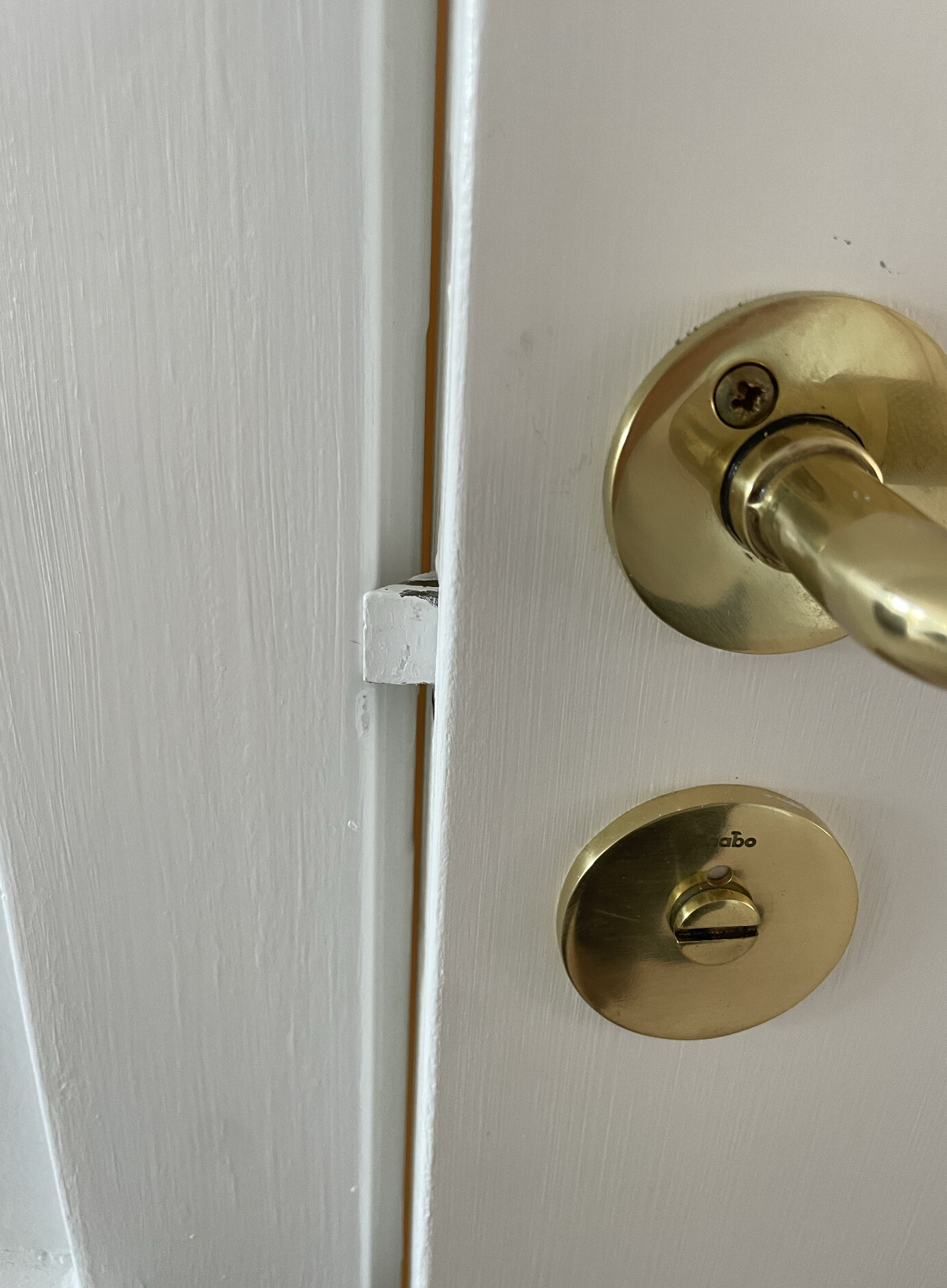

O oppelainen #1 Medlem · 209 inlägg 31 aug 2024 10:14 oppelainen Medlem 209 inlägg 31 aug 2024 10:14 #1 Vad händer här? Felsnickrat, helt enkelt? Inloggade ser högupplösta bilder Logga in Skapa konto Gratis och tar endast 30 sekunder
1 123abc #2 Medlem · Stockholm · 5 962 inlägg 31 aug 2024 12:53 123abc Medlem Stockholm 5 962 inlägg 31 aug 2024 12:53 #2 Det beror på vad det sitter för slutbleck då slutblecket bör ha en glidyta från framkanten av karmen. Om tryckesfallen trots allt tar i foder innan det träffar slutblecket så kommer det bli ett märke i fodret med tiden.
