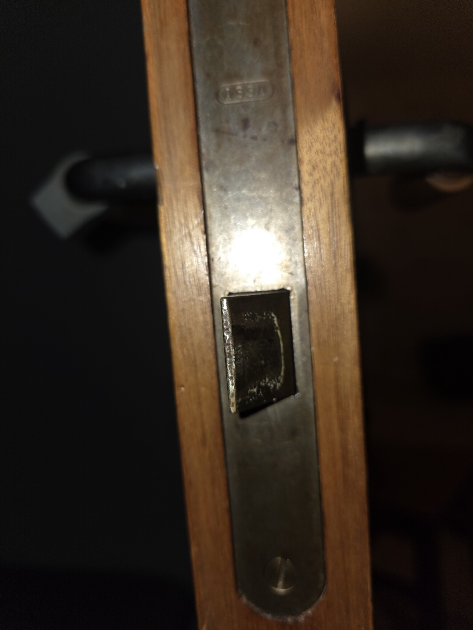

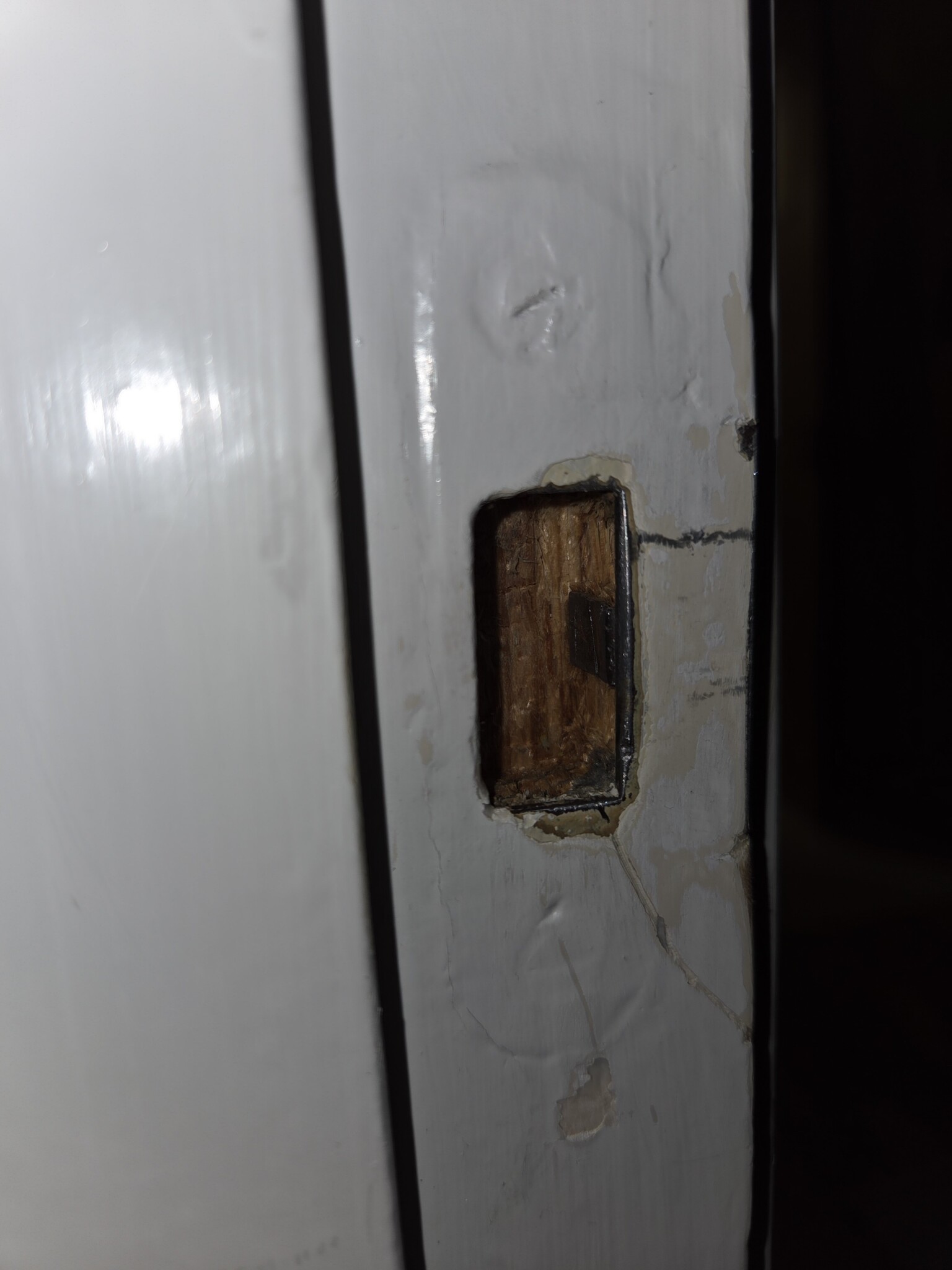

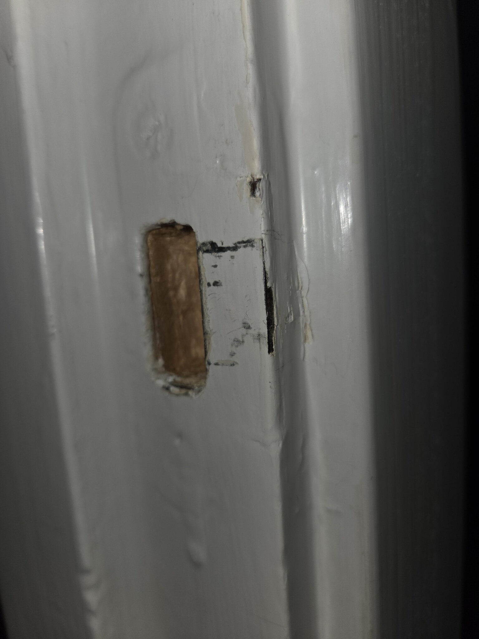

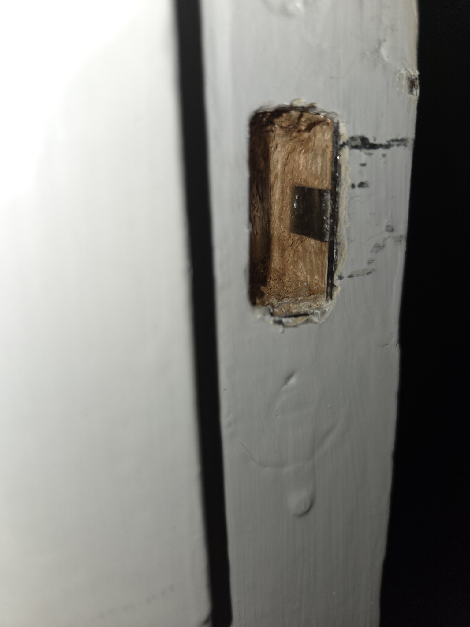

Hej, jag har en innerdörr av äldre modell som inte går att stänga ordentligt. Jag har försökt att gröpa ur lite av karmen och nu kan man trycka till dörren från utsidan men det är fortfarande svårt att stänga ordentligt från insidan och låsa med nyckel. Jag är rädd att om jag fortsätter gröpa ur så kommer jag förstöra allt. Jag har kollat på de andra dörrarna i lägenheten och ser ingen direkt skillnad. Vad bör jag göra?

Det man kan göra är att gröpa ur på rätt ställe. Tillräckligt mycket.
Har du kontrollerat om dörren har slagit sig, dvs bågnat? Så den inte går lika långt in i mitten som den skall.

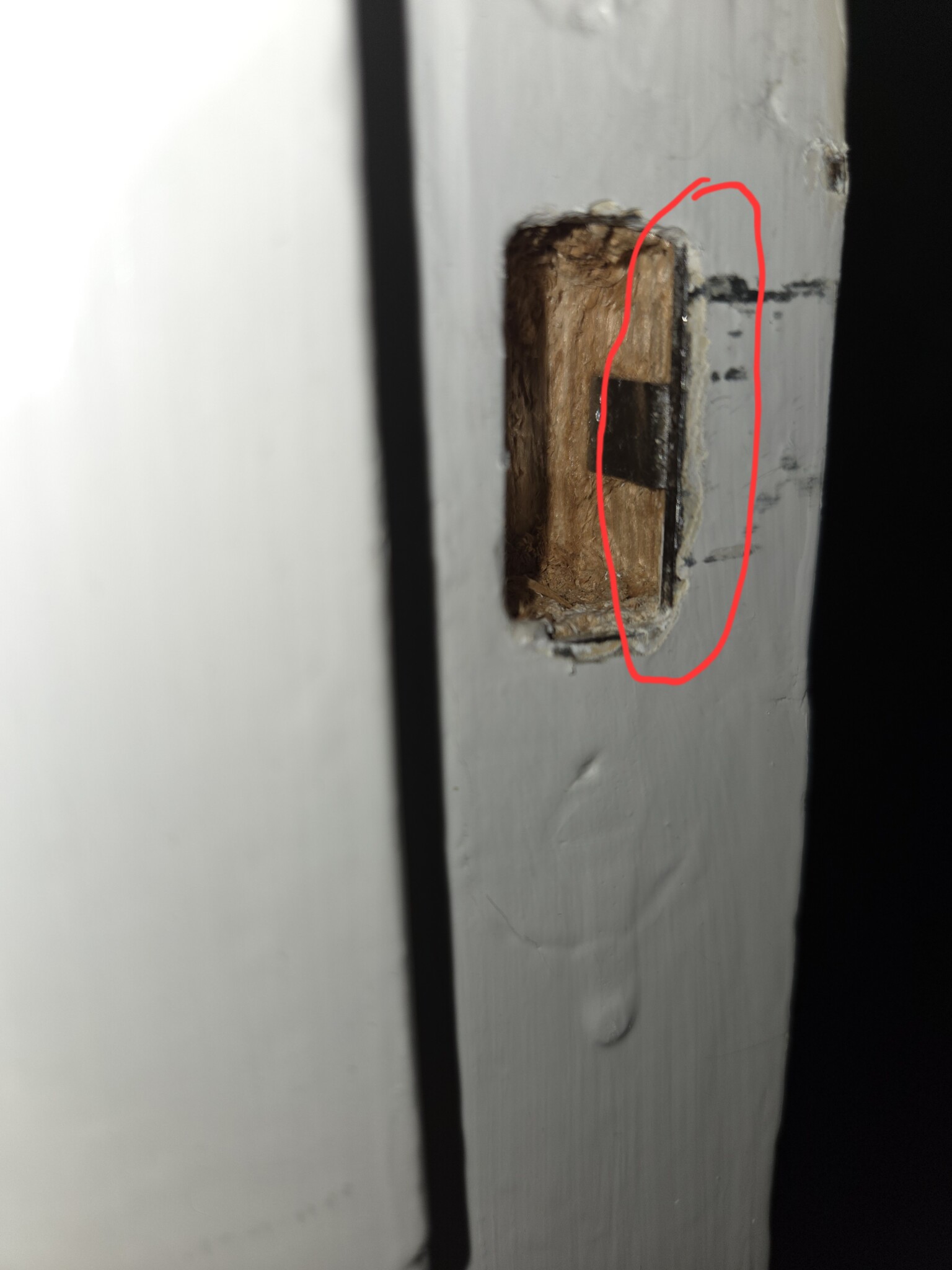

Dörren verkar rak men jag lyckades lösa problemet till slut. Efter att ha gröpt ur en del i hålet och bankat in dörren så valde jag att slipa ner den markerade metalldelen. Plus lite av Biltemas multispray både på låset och hålet. Nu går det att stänga dörren fint från båda sidorna.

Vad bra!
Tänk på att det är smart att slipa lite extra så det fungerar bra även efter att man hat målat hålet. 1mm extra eller så.
