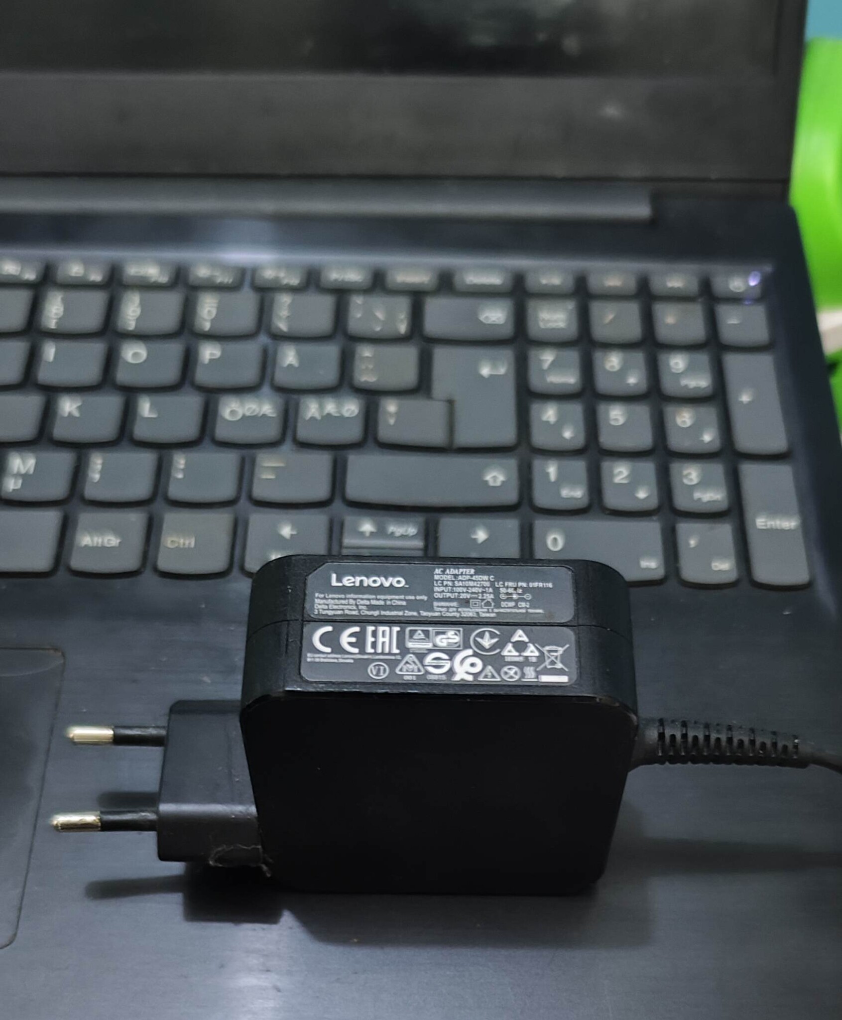

Det finns datorer som inte har jordat nätaggregat och inte heller ger stötar, min laptop är en sådan.
En Lenovo-laddare placerad på tangentbordet av en bärbar dator.
A
Det står säkerligen i bruksanvisningen till denna dators strömförsörjningsdel att den bara får anslutas till ett skyddsjordat vägguttag. Så den rätta lösningen är att installera ett sådant.
