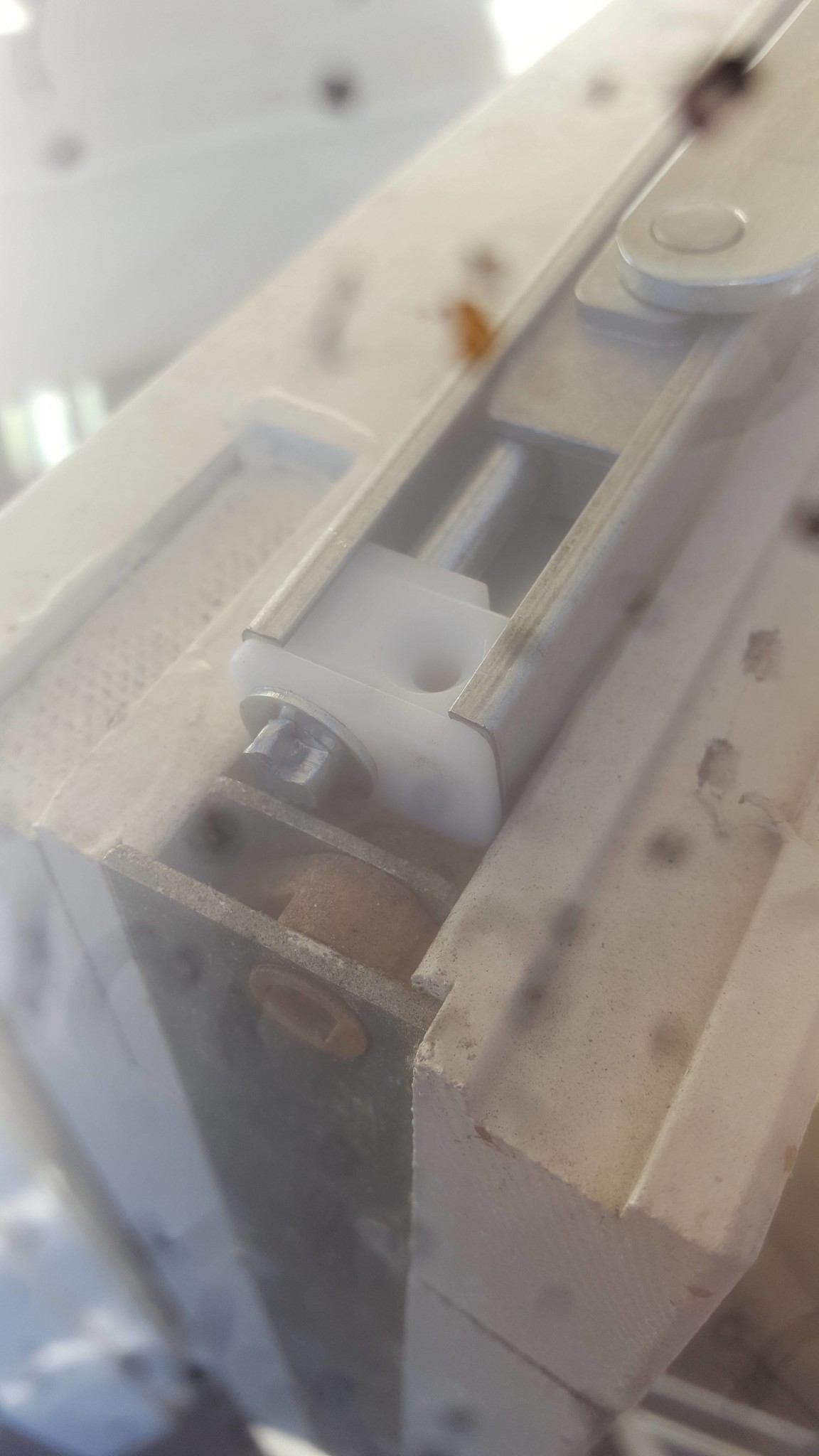

Har en altandörr (utåtgående från ca år 2000) och dörrbromsen är slut. Har varit svårt få tag i en likadan men trodde jag att jag fått rätt.. Men passar inte (se bild). Visst måste det finnas likadan med "fästet" till höger? Ja jag får fråga där jag beställde men tänkte kolla om nån har koll på detta här... Närbild på en vit, utåtgående altandörr från år 2000 med en defekt dörrbroms och felaktigt monteringsfäste.
Vänd dörrbromsen så att andra änden kommer mot spanjoletten, den änden som är på bild ska vara längst från spanjoletten.
Den biten du har framåt ska sitta bakåt.
Det är bakstycket på bilden
Håll koll på skruvlängden när du skruvar dit den nya dörrbromsen så att du inte träffar kanten på glasrutan. Glaset kan spricka ett tag efter att man dragit i skruven (fråga inte hur jag vet det ).
Aahh..så dumt att jag inte insåg att den var vänt åt fel håll! Tack!!
Nu blev det bra och glaset har nog klarat sig.
Skönt att det löste sig, och välkommen till forumet.
