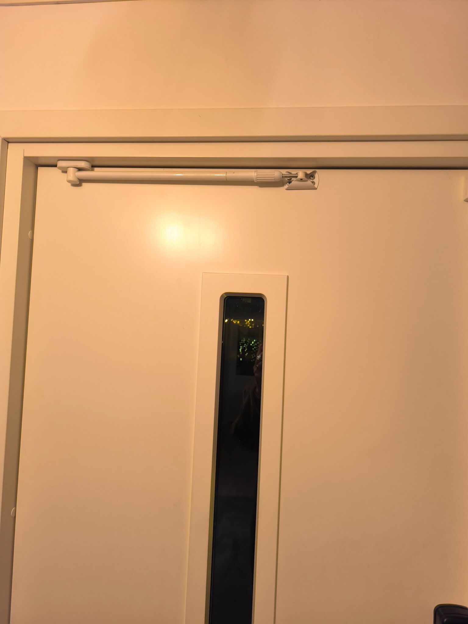

Har barn som springer ut och in i huset hela dagarna och dem drar igen ytterdörren så hela huset skakar.
Har sett att jag fått fogsläpp i klinkern innanför ytterdörren samt att skarvarna mellan gipsskivorna jämte ytterdörren spricker upp.
Misstänker att detta är pga vibrationer i kåken.
Jag letar efter något som kan fungera som en bra dörrbroms.
Som fångar upp dörren innan den slår igen.
Någon som har en bra lösning/pryl för detta och kan komma med ett förslag.
Har en dörrbroms sittande på dörren idag men den hindrar mer dörren från att blåsa upp.
Några kloka förslag?
  • Vit dörr med en dörrbroms monterad upptill. Dörrbromsen ser ut att vara en modell som förhindrar dörren från att blåsa upp, ej slå igen.

Den går ju att justera så den blir trögare att stänga
I

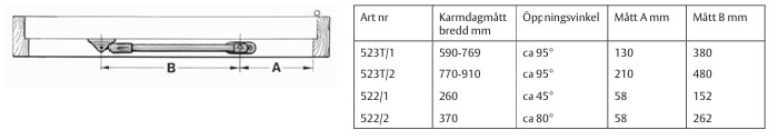

Men om vi lägger uppfostran åt sidan så har vi en liknande dörrbroms, i vårt fall från ASSA ABLOY, och med rätt inställning kan dörren bli extremt tung att manövrera. Om detta inte är möjligt med den ni har där så är det kanske dags att byta ut den.
När jag tittar närmare på din bild funderar jag på om den kanske är felmonterad?
Ritning av dörrbroms med måttangivelser och en tabell som visar art.nr, karmmått, öppningsvinkel, mått A och B i millimeter.
I mitt fall blev det 210 mm, så den sitter ganska mycket längre ut än din. Ju längre ifrån karmen den sitter, desto mer motstånd kan den ge.
Kan tillägga att vi har den inte för att folk slänger igen dörren utan för att vinden inte ska svepa iväg den.
