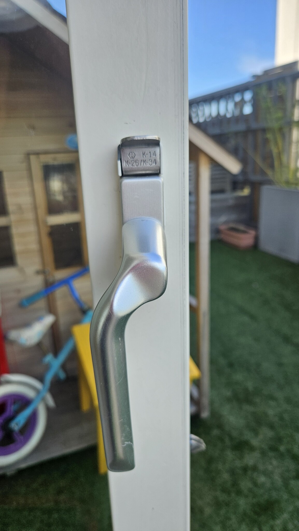

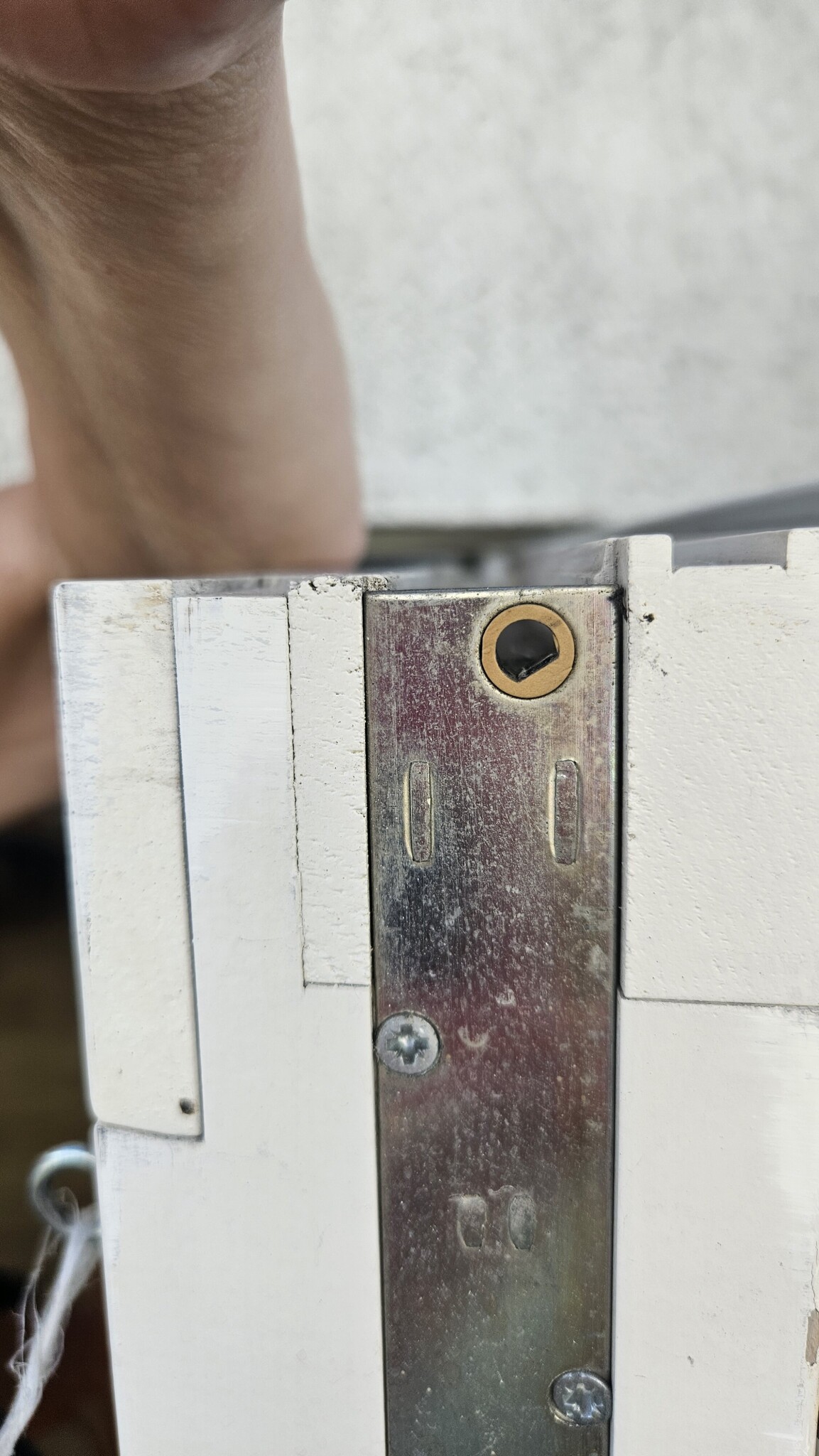

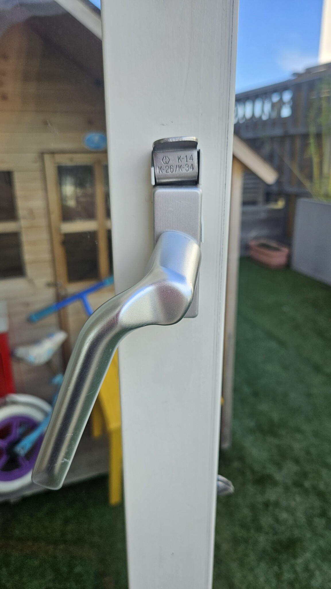

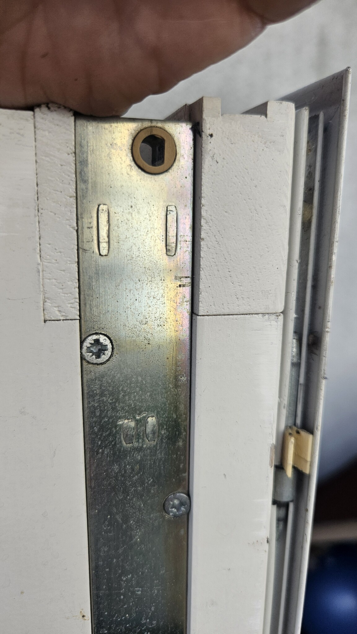

Dörrbromsen spärrar inte och handtaget glappar mycket i nedfällt låst läge (bild 3,4). Det känns också som handtaget inte har någon effekt på dörrbromsen, dörren svänger lika fritt oavsett läge. Dock roterar det fasade hålet för spärrpinnen 45 grader.
Lgh byggt 2004, dörrbromsen av märket fix.

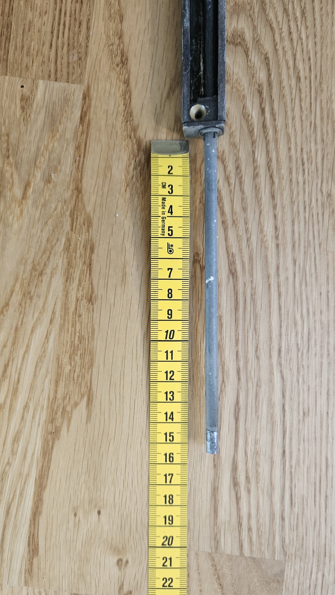

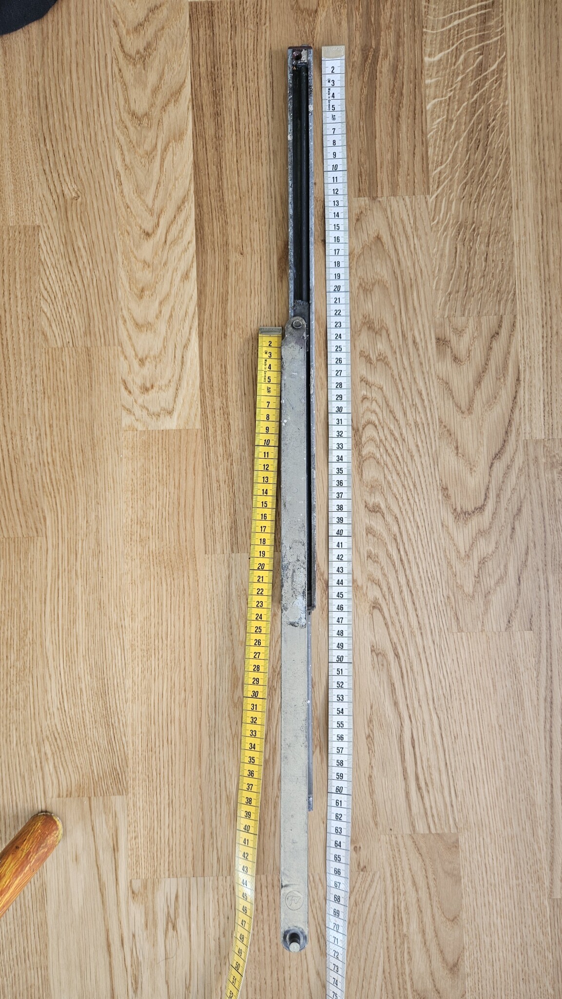

Jag har hittat en reservdel till dörrbroms på elitfönster som ser exakt likadan ut 160 M10 https://butik.elitfonster.se/broms-160-altandorr
Men hur vet jag om det är fel på handtaget/ spanjoletten?
  • En dörrbroms av märket Fix ligger på trägolv, mätt med en vit och en gul måttstock.
  • Dörrbroms med en metallsprint ligger bredvid ett måttband på trägolv, angivande längd cirka 22 cm.
  • Handtag på altandörr i silver, monterat på vit dörrkarm, med inskription "K-14 K-26/K-34", del av en trasig dörrbroms.
  • Silvrigt handtag på altandörr med glapp och funktionsproblem, mot bakgrund av en lekstuga och cykel utomhus.
  • Närbild på en metallplatta på en dörrkarm med skruvar och ett ovalt, fasat hål för en spärrpinne, del av en dörrbroms.
  • Närbild av en dörrkarm med en metallskena som har en roterande fasning för spärrpinnen, med två skruvar fästa i metallen.
roterar fasade hål så är det inte handtaget som är fel på
du behöver troligen en ny dörrbroms
123abc och 2 till
Tackar! Jag prova med det.

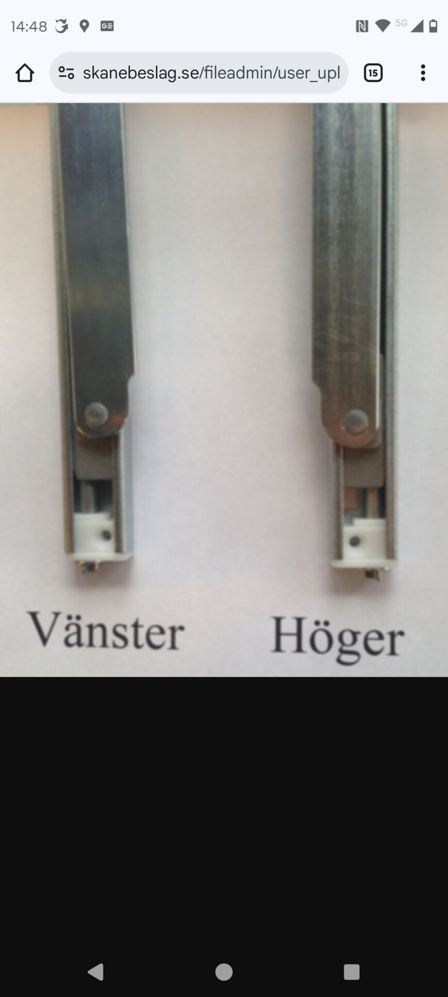

Kolla noga så att du får rätt fäste upp i dörrkarmen,det finns ett par (3 tror jag) varianter.
Sen är det viktigt att hålla reda på höger och vänster,den beteckningen har inte med att göra om dörren är högerhängd eller vänsterhängd utan det är på vilken sida om lådan låsarmen går ut på.
  • Närbild på två dörrbeslag, märkta "Vänster" och "Höger", placerade för visning av olika fästen och riktningar på låsarmen.

Följer jag länken i TS första inlägg ser det ut som att det är exakt rätt broms.
Rätt modell.
Rätt storlek.
Rätt hängning.
Rätt fäste.
