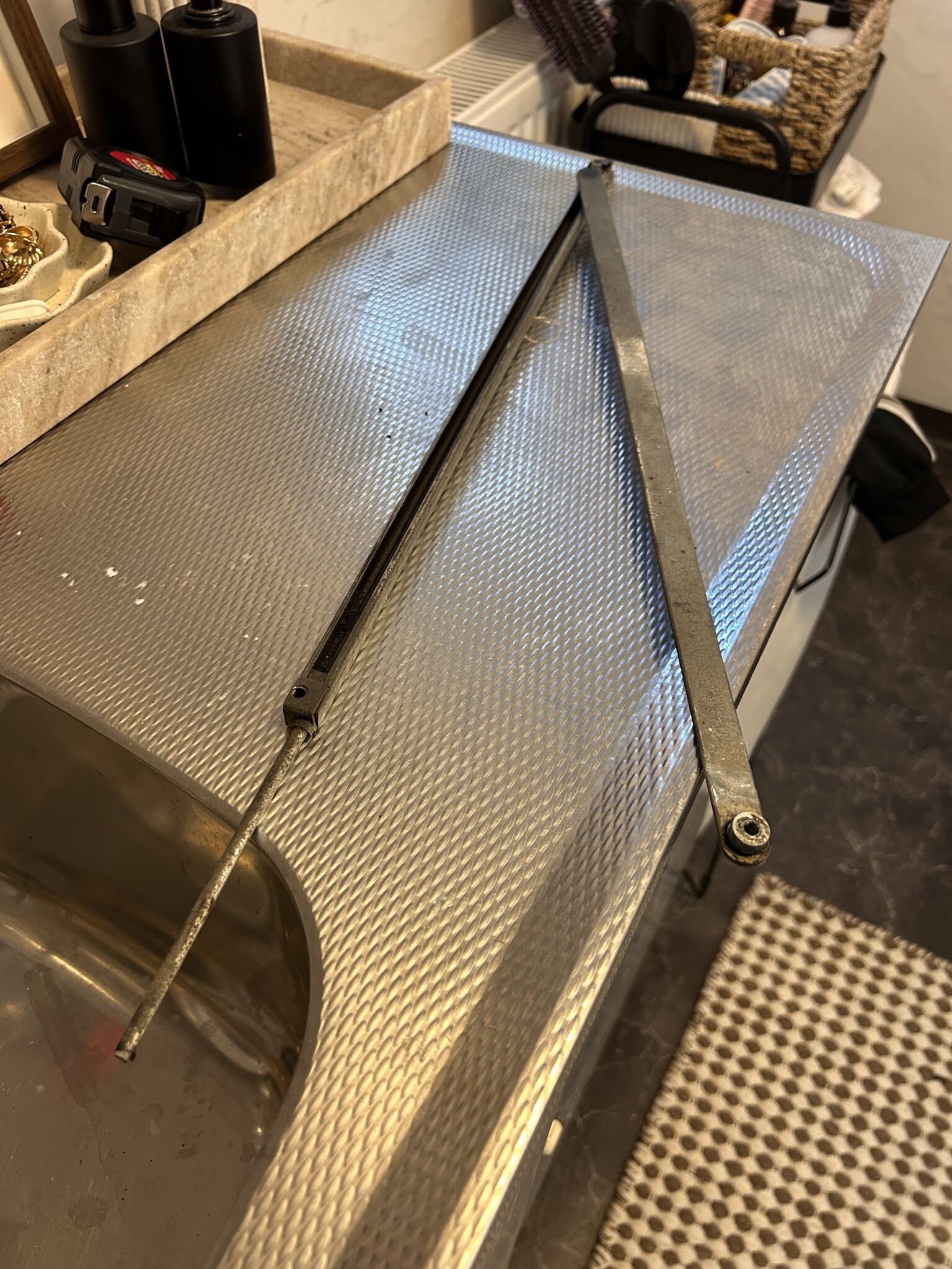

Dörrbromsen på vår altandörr gick sönder häromdagen och det verkar vara en gammal modell från Habo (förmodligen innan 2000) Ingen aning vad modellen heter.
Bromslådans bredd är på 12 mm och längd 452mm.
Hittar endast bromsar med lådbredd på 16 eller 20mm.
Vet någon om det finns en nyare modell som ersätter denna äldre modellen av Habo, som skulle kunna passa?
  • Bilden visar en trasig dörrbroms med smal bromslåda liggande på en metallbänk, bredvid verktyg och korg.

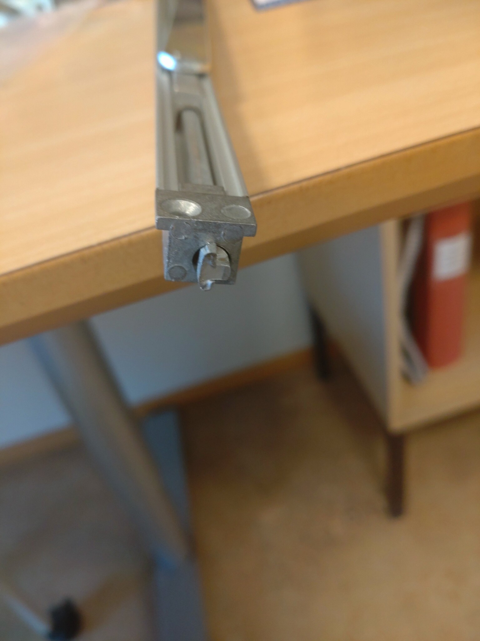

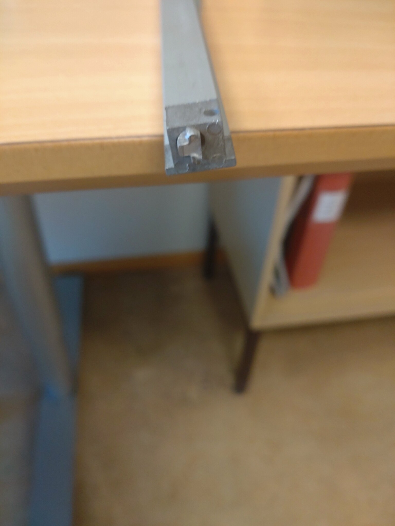

Själva låden på fix (assa)750 är 12 mm. Det är bara översta millimeterna som är 16 mm.
Jag vet inte om det hjälper dig.
https://www.leifarvidsson.se/fix-750-4-l-1100-fonsterbroms-euronot
Närbild av en metalldel på ett bord, troligtvis en del av ett Fix 750 fönsterbromssystem.
Närbild av metallisk fönsterbroms Fix 750, monterad på träbord.
