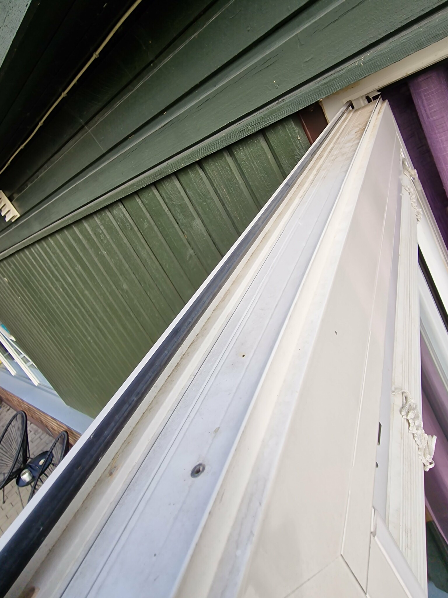

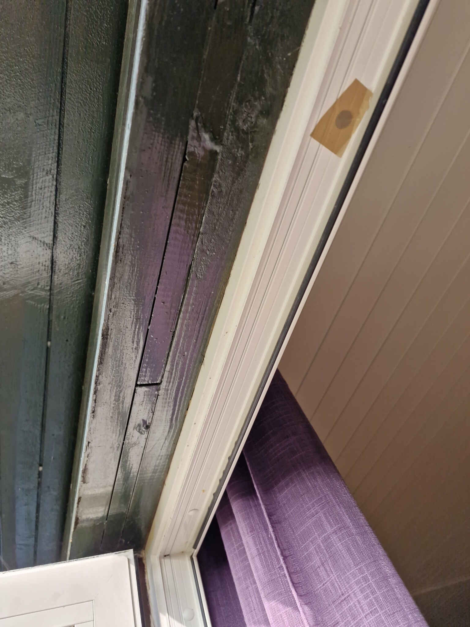

Någon som vet om det är möjlig att montera en dörrbroms på den här typen av altandörr och vilken typ som isf går att använda? En vanlig verkar helt enkelt inte få plats att montera upptill.
Vi har också lite problem med att det drar kallt under och vid sidan av dörren på vintern. Går det att dreva extra i efterhand själv?
Dörrarna verkar vara relativt nya (runt 2008 gissningsvis) så känns onödigt att byta.

Sitter det ingen bromsmekanism i dörren som kan justeras? På vår från sent 80-tal behöver den bytas nu då den blivit sliten, bara jag som inte gjort det ännu. Sitter i överkant av dörren på den vi har och bromsar dörren när handtaget vrids till stängt läge.
Ser tyvärr ingen bromsmekanism så verkar ej finnas. Såhär ser den ut upptill

Vad är det under plåten upptill där det sitter en skruv? Vår sitter visserligen synligt.
Fabrikat på dörren? Trä eller plast, för tätningslisterna verka formanpassat?
Hej dörren är i aluminium. Tror den är tillverkad i Sverige av ett företag som hette A.L.P. fasader som dock verkar ha gått i konkurs. Vad som är under skruven vet jag ej.
Istället för dörrbroms 523T kan du använda den för inåtgående dörrar 533T då den har ett annat fäste.
