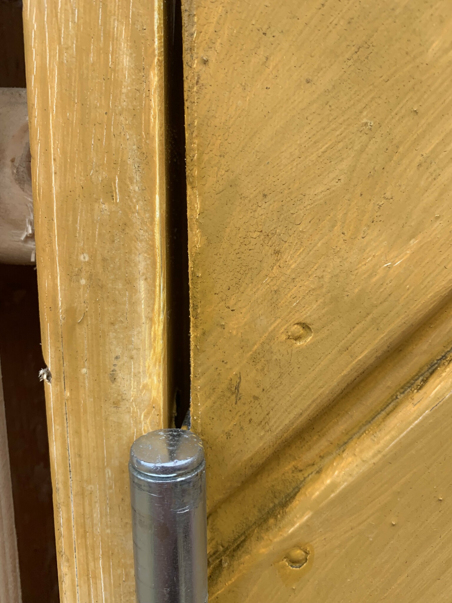

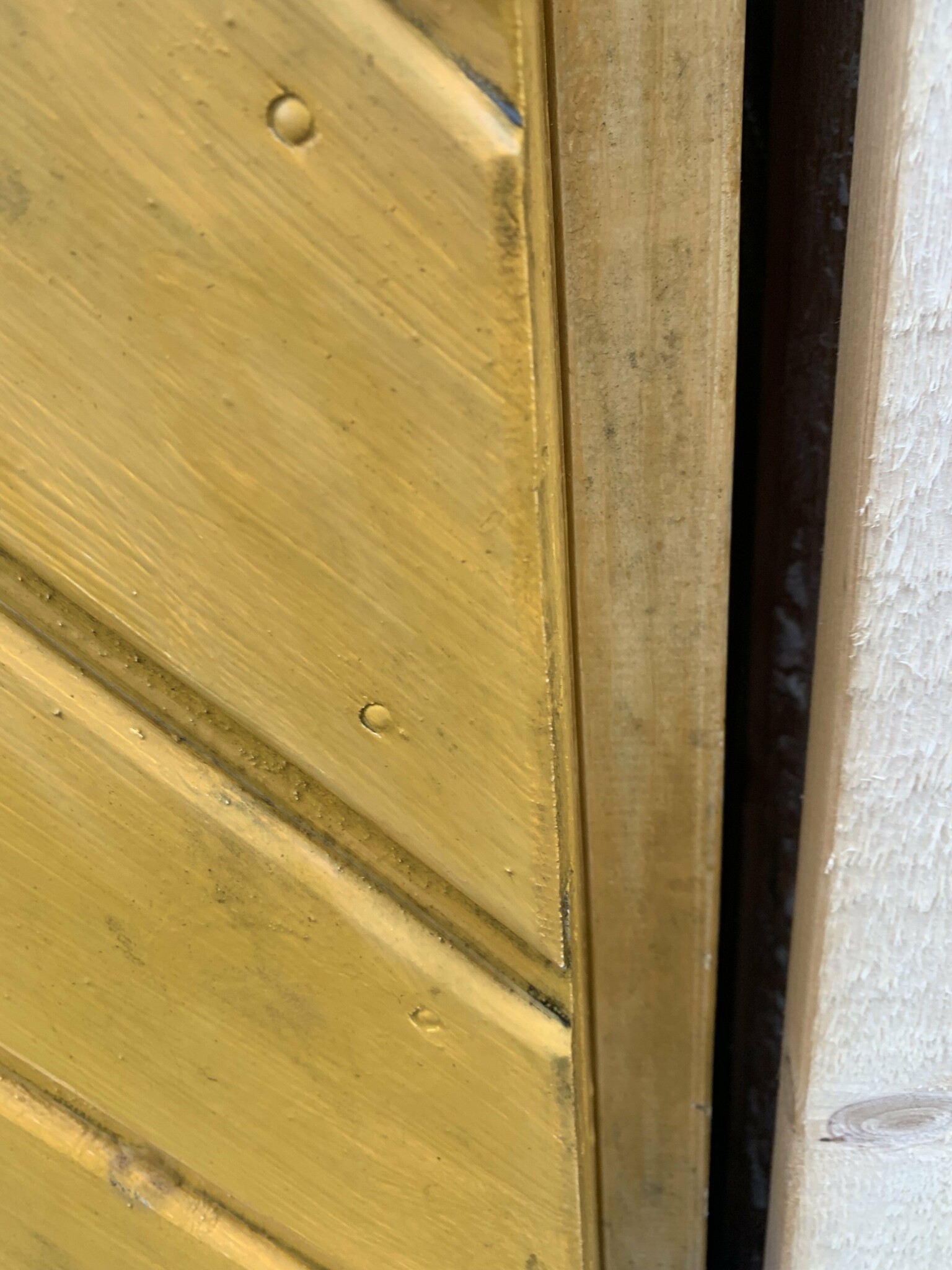

Håller på att sätta om en dörr. Dörrbladet hamnar dock för långt åt höger, vilket gör att dörrbladet tar i karmen, samtidigt som det blir en stor glipa på vänstersidan (gångjärnssidan). Någon som spontant kan säga om problemet hänför sig till gångjärnen eller karmskruvarna?
  • Dörrblad hoppar ur position, skapar glipa till vänster och kontakt med karm till höger. Möjligt problem med gångjärn eller karmskruvar.
  • Gult dörrblad och karm med justeringar synliga; dörren är ur position med stor glipa vid gångjärnssidan.

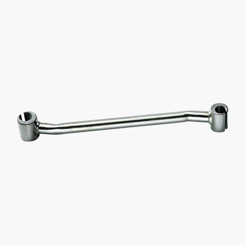

Ser ut som du behöver knäcka gångjärnen lite.
Metallverktyg för att justera eller knäcka gångjärn.

Börja med karmskruvarna. Springan ser ojämn ut så det är nog inte rätt justerat.
Ta en bild på hela utsidan så man ser vad som felar
