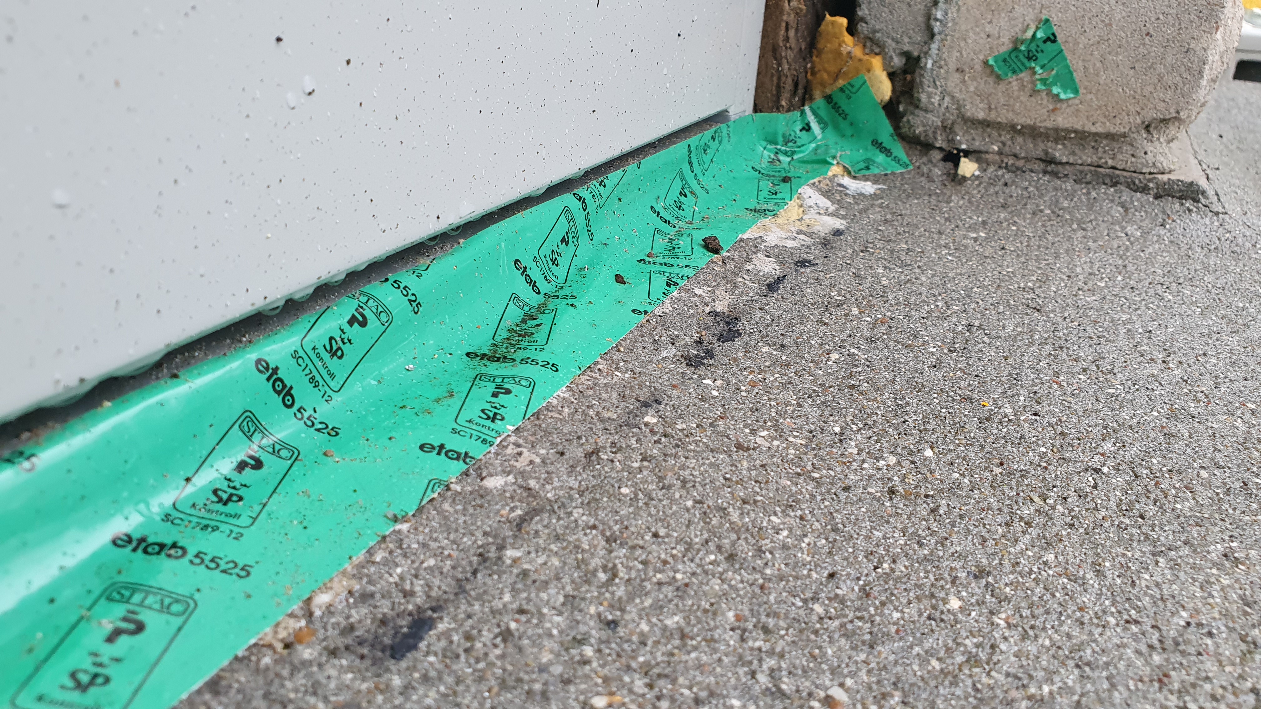

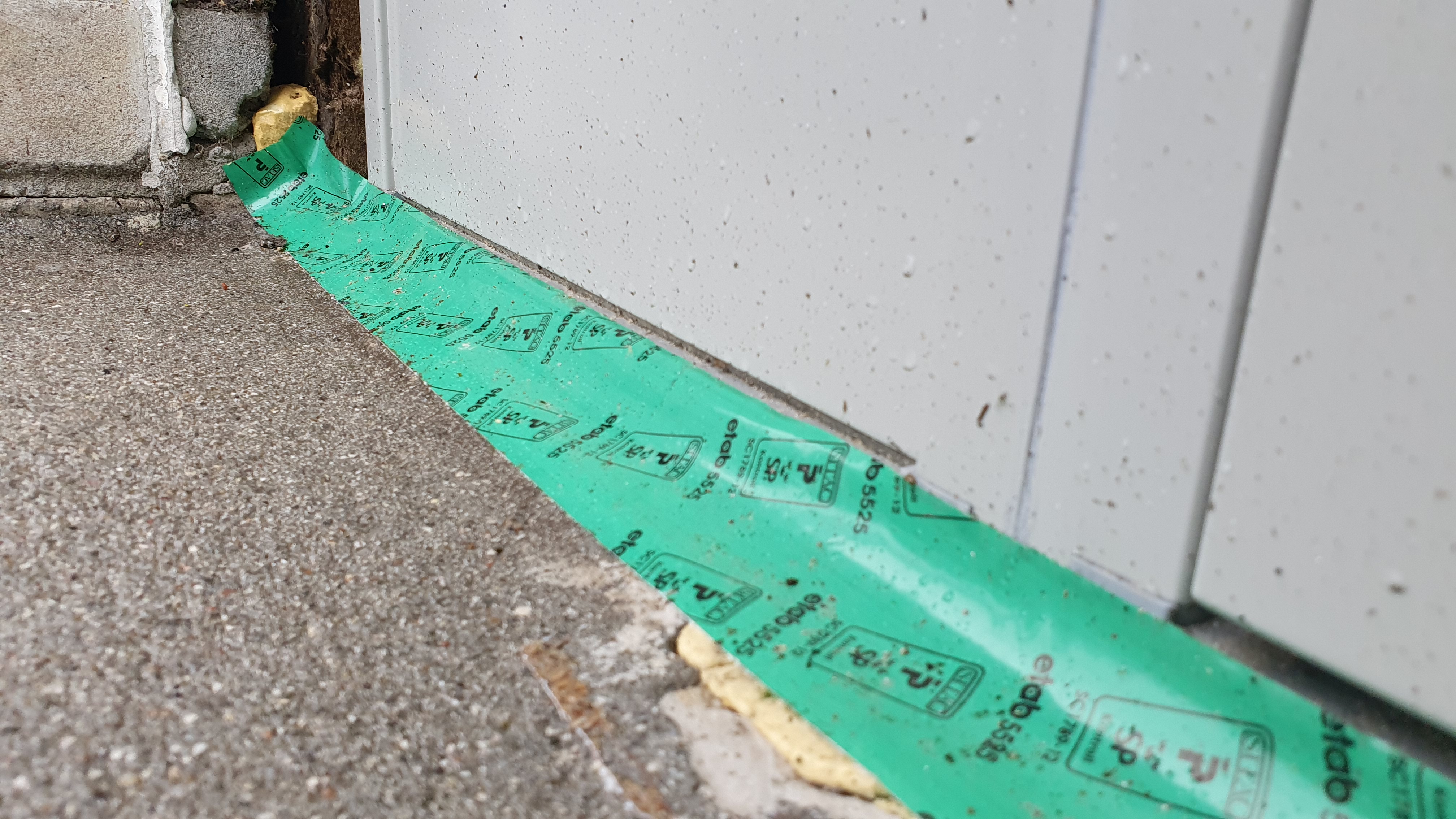

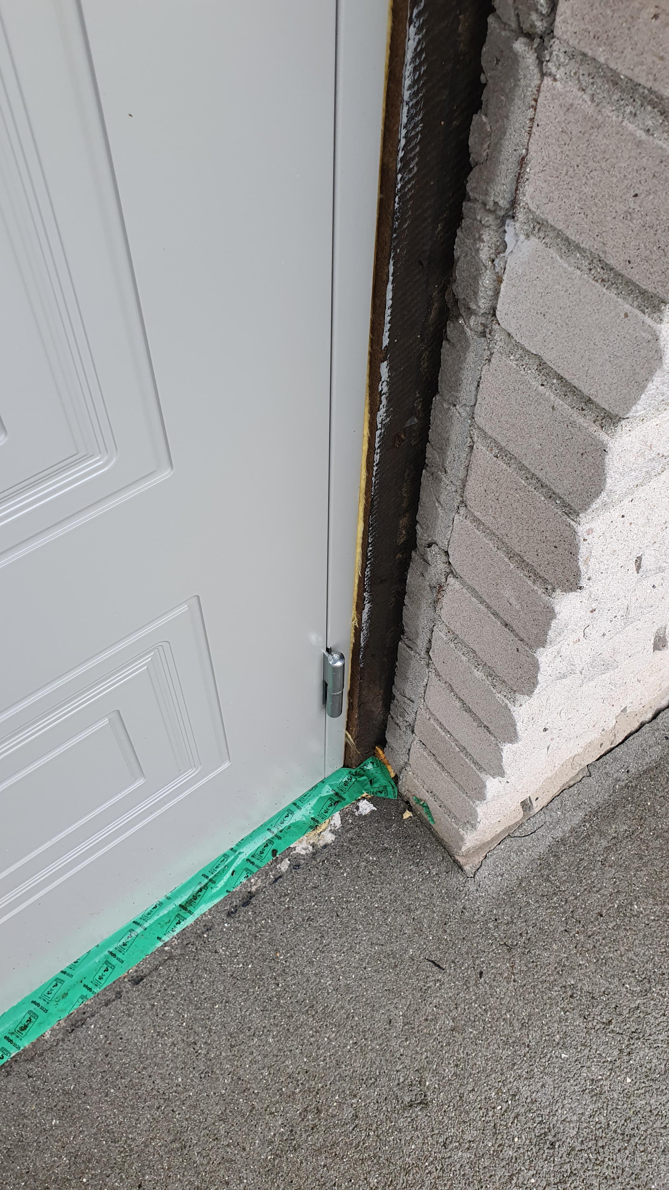

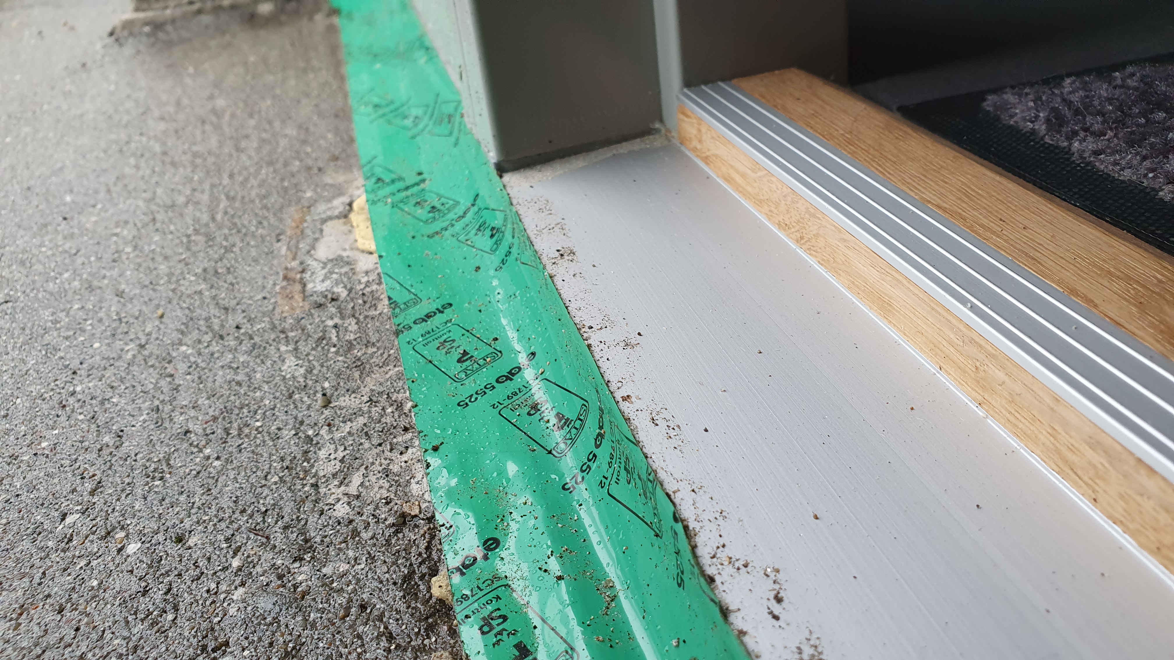

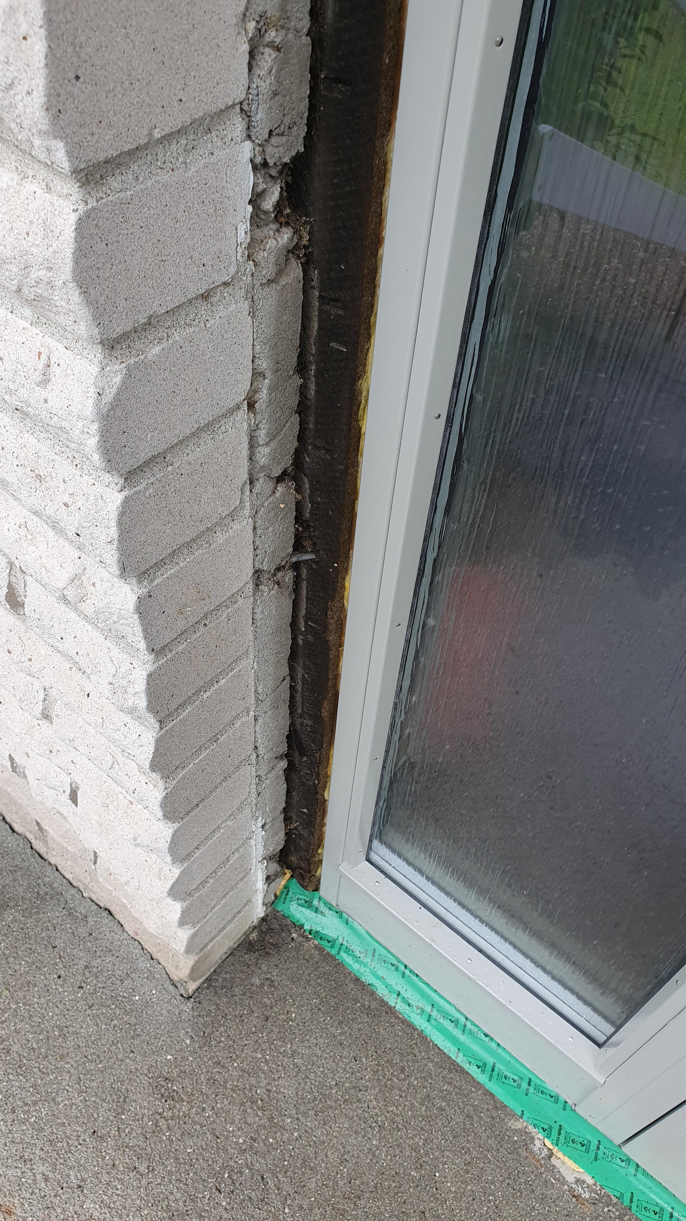

Vi satte in ny ytterdörr för någon vecka sen, nästa steg är att köpa in foder och plåt, måla samt montera. Problemet är dock att det regnat en del den senaste perioden, hur kritiskt är detta?
Vi har satt åldersbeständig tejp men försökt vara sparsamma med att sätta det på dörren då det är väldigt svårt att få bort limresterna.
Dörrkarmen vilar på 20mm distanser som i sin tur vilar på en delvis upprutten men upptorkad och hållbar regel/syll. Man kan skymta lite fog skum på bilden, detta är en uppfyllnad där det tidigare runnit ner vatten på syllen.
Tröskelbleck är troligen den viktigaste delen som sakas men denna sätter man inte förens foder är på plats. Fodret har jag antaget att man vill måla på förhand och får inte monteras obehandlat?

Har du något entretak över dörren?
Jag vill bara i all välmening säga att då det ser ut som en dörr i mdf/hdf så tål den troligen inte vatten.
Kolla i monteringsanvisningen och garantivillkoren!
Det kan mycket väl stå att det krävs om garantin ska gälla!

Vill höja ett varningens finger, speciellt med tanke på din kommentar nedan:
Tejp och fogskum fixar inte detta problem, då det är felkonstruerat från början. Tröskeln måste stå åtminstone ett par mm ovanför den hårdgjorda yttre ytan, annars har du konstant vatten liggandes mot trä. Varför man gjöt yttre betongkonstruktioner nära eller till och med över tröskelns höjd förr i tiden vet jag inte, men det verkar vara en fetisch. Efter vår syllskada noterar jag alltid tröskeln in till hus och i princip alla äldre hus har 0 mm mellan yttre golvytan och inre golvytan. Man kanske inte orkade lyfta fötterna förr i tiden?
Varken plåt eller tejp kommer göra något åt detta utan kommer bara dölja ett pågående fuktangrepp. Mitt tips är att tänka till ordentligt innan du försöker åtgärda. Jag hade försökt få till en klack och något sorts vattenavvisande material utåt, lite som tänket kring tätning mot badrumsdörrar.
Vi hade exakt samma situation med exakt samma följd, upprutten syll, när vi köpte vårt hus. Trä är en rätt bra transportör av vatten, det är ju lite så träd fungerar, varför vår syll var upprutten 2-3 meter åt vardera håll från dörren. Tidigare ägare hade gjort liknande försök att lägga lite magiskt fogskum (som tydligen fixar allt). Resultatet var att det såg bra ut där han lappat, men var ruttet inne i konstruktionen.
Bar input! Innanför syllen\dörren ligger det ett vattenburet golv med klinkers, vad vi kunde se så finns det inga uppenbara skador här. Syllen var också snustorr vid beröring även om vi grävde oss in en bit i den. Det kan absolut vara som du säger att det finns mer skadat material men det är inget som syns utifrån, från källaren eller från hallen. Det fanns rester på trappa från någon form av fogmassa man satt mot tröskelplåt. Tidigare ägare har med andra ord känt till problemet och försökt åtgärda vilket man delvis lyckats med.Q qvrk skrev:Vill höja ett varningens finger, speciellt med tanke på din kommentar nedan:
Det man hade velat göra är såklart att riva upp syllen på detta område och fylla igen antingen med ny trä eller möjligen någon form av cement. Tyvärr fanns det ingen tid och bedömningen gjordes att det inte skulle ställa till något på sikt eftersom det redan var torrt samt ingen doft.
Ska se om jag kan få till en ritning ikväll på hur konstruktionen ser ut då den är svår att förklara. Gattet mellan syllen och yttervägg\trappa som fylldes med fog skum är ca 5 cm bred och 20-30 cm djup. Även om man bara ser någon cm av fog skum uppifrån så var den en del att fylla nedanför då vi rev ut det lösa från syllen, totalt användes 2 burkar men en hel del välde över och sågades bort. Eftersom fog skum är vattentätt så kommer här inte komma ner mer vatten. Däremot kan det fortfarande rinna in vatten ovanpå syllen, d.v.s. den del som distanserna som dörren står på ligger. Här under ligger just nu bara isolering men en tanke var att fylla även här med fog skum föra att inte riskera mer väta här om vi inte skulle lyckas få det helt tätt.
I vårt fall var gamla dörren monterad något lägre än trappan(galet). Även om trappan har en blygsam höjning in mot dörren så har det uppenbarligen inte räckt. Nu sitter dörren ca 15.20 mm ovanför trappan på plastdistanser så vi borde kunna få till något hållbart här. Det ska såklart sitta en plåt men risken finns att vattnet rinner under plåten och in på syllen så här måste man tänka till.

Menar du att när fodret sen är dags att monteras så anpassar man om plåten eller menar du att fodret inte ska gå hela vägen ner? Det kanske blir så naturligt eftersom fodret ska sluta någon cm ovanför "golvet".T tergo skrev:
När det gäller tröskelbleck så finns det en hel del att välja på, att få tag på något som passar direkt känns svårt. Är det en plåtslagare man anlitar till detta eller brukar man kunna klippa och böja till detta själv utan special utrustning?
om man inte hittar någon färdig plåt på byggmarknader som passar kan man ta mått på hur plåten hur skall se ut och besöka något plåtslageri och få gjort enI Ironside skrev:
annars får man ringa en plåtslagare så fixar han det
foderna skall sluta en liten bit ovanför ev kan du fylla mellanrummet med tec 7I Ironside skrev:
