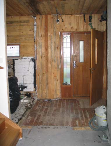

Snyggt, fasting65, mycket snyggt! Var köpte du upphängningsanordningen och dörrarna? Jag skall själv ha inbyggda släta skjutdörrar i hela huset (hm - arkitekten anser inte det är lämpligt till toorna 8)) och det där såg ju väldigt vettigt ut. Har du ngn bild på golvanslutningen när dörren/golvet är färdig? Tröskel? För min del blir det inga trösklar ... *funderar*
Min byggiver gjorde att Nina knappt hann fotografera montaget... Egentligen hade jag tänkt vara mer detaljerad, men så går det när ångan är uppe.
Här kommer receptet på en inbyggd dörr:
1 st välhängd dörr. I mitt fall en Addera-skjutdörr från Dooria utan några som helst beslag.
Observera: en skjutdörr är precis samma som en vanlig dörr, förutom spåret i underkant för styrpluppen.
1 st skjutdörrskena från HABO beslag. De finns i alla möjliga kvaliteter och längder. Kolla upp att rullarna har kullager. Glidlager bullrar för mycket enligt mig.
Ett lass profiler från Lindab som mötte mina krav på en jäkligt tunn konstruktion (utan att väggen blir pappig och svajjig).
Beklä hela konstruktionen med det skivmaterial du tycker bäst om - i mitt fall OSB och gips.
Golvanslutning...
Det är inte helt klart eftersom hallen brevid köket är utblåst:
EDIT
Tyvärr måste vi nog lägga en slät tröskel i dörrhålet då jag slarvade litegrann med golvläggningen i köket. Det är inte en helt slät kant där vilket måste åtgärdas på ngt sätt. Möjgligen får jag till det med överhandfräs. Isåfall kommer jag lägga klinker eller stavparkett i dörrhålet. Har inte riktigt bestämt mej än.
