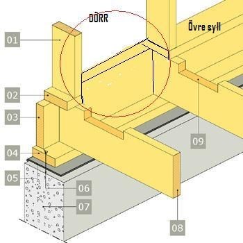

dörr infästning vid övresyll?
jo det är väl tanken, blir lite kallt annars...
varför jag frågar är ju att jag måste räkna på hur högt upp dörren kommer, (alltså på dörrens ovansida) ska den ligga på den övre syllen så måste jag räkna med de extra 45mm som blir där, om den inte ligger på övre syllen utan direkt på golvbjälklaget blir det ju ett annat mått, förstår ni?
ok svarar på frågan själv...
pratade med en snickare idag, han ansåg att övre syllen skulle bort där dörren skall vara. så 2100mm från bjälklaget och uppåt.
När man mätte på dörren så byggde "tröskeln" ca 40mm... vilket då blir en liten kant kvar efter 22mm spånskiva och klick golv på ca 6mm
