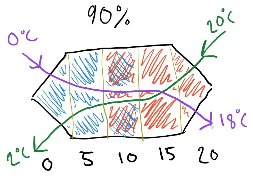

Hur mycket av värmen i frånluften som går över till tilluften. Dvs energibesparing. Dom bättre ligger vid ca 90%
Ett exempel:
Temp inne 20 grader, ute 0 grader. Frånluften är 20 grader och tilluften 0 grader innan FTX aggregatet. Skillnaden DT är alltså 20 grader.
Frånluften värmer i aggregatet tilluften genom angränsande lameller när luften går motströms mot varandra samtidigt som tilluften kyler frånluften.
Med 100% verkningsgrad menas att all temperaturskillnad är överförd, tilluften har då samma temperatur som frånluften.
80% ger
DT20×0,8=16 grader överförs
Dvs
Frånluft går från 20 till 4 grader
Tilluft går från 0 till 16 grader
90% ger
DT20×0,9= 18 grader överförs
Frånluft går från 20 till 2 grader
Tilluft går från 0 till 18 grader
