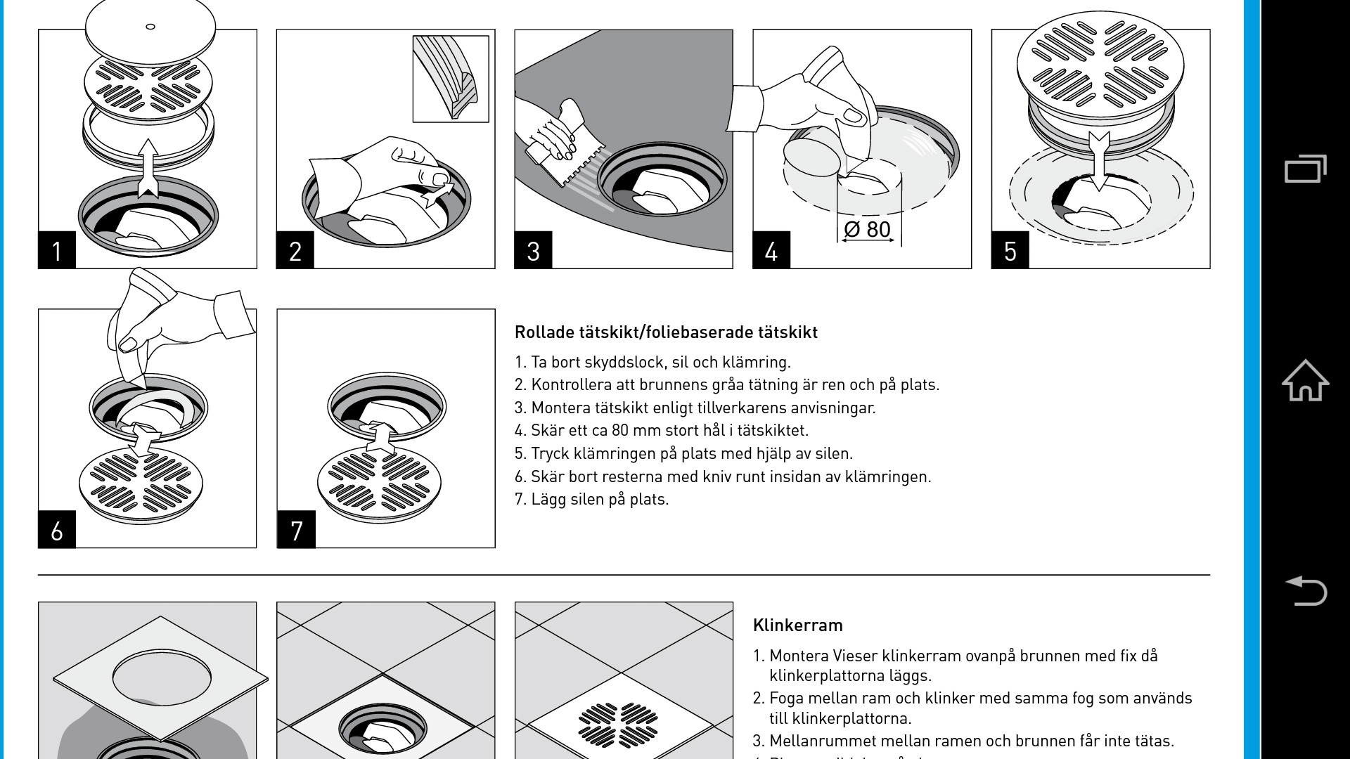

Vad spelar det egentligen för roll om brunnsmanschetten sticker ner en centimeter för långt under klämringen? Börjar vattnet plötsligt trotsa tyngdlagen och rinna uppför i något slags finurligt hävertsystem jag inte begriper?
Jag tycker mig se, gång på gång, påståenden om att "manschetten är inte korrekt tillskuren, det tyder på att hela badrummet inte är fackmannamässigt utfört".
Nej. Det tyder på att brunnsmanschetten inte är korrekt tillskuren.

Jo det är rätt allvsrligt. För om manschetten går under undersidan av klämmringen så kommer den inte ned i sitt säte.
Då trycker den inte med rätt kraft mot manschetten mot sidan av brunnen. Och det blir inte tätt. Vatten rinner inte uppåt, men när du får stopp i brunnen (mycket hår ex.). Då står ytan i brunnen så högt att vatten trycks ut genom läckan.

Är alltså klämringen så "dumt" konstruerad att den måste gå ner i botten för att pressa med tillräcklig kraft utåt?

Golvbrunnen är, såvitt jag läst, den del av en badrumsrenovering där det oftast går snett och där läckorna uppstår. Då känns det lite underligt att det krävs urmakarprecision för att montera brunnsmanschett och klämring så att funktionen blir den avsedda. Om exempelvis klämringen - som ju ändå är konisk - INTE hade behövt gå i botten för att sluta tätt i sidorna så verkar ju detta problem vara eliminerat.

Spontant känns det ju som ett designfel, för om man skär till innan, hur vet man att det inte töjer sig lite när man trycker dit ringen så det kommer en liten kant under ändå? Det syns ju inte utanför ringen, men hindrar den från att gå i botten? Det måste ju vara en betydligt smartare lösning om ringen går att trycka dit innan man skär, och sen när ringen sitter där skär man så att säga mot ringen.
Det kan hända att manchetten är rättskuren. Det finns golvbrunnar där manchetten ska synas där nere.
Exempel. Viesel.

jag tittar på Jofa brunn och klämring och jag håller med Nerre om att det vore en smartare lösning om man kunde grovskära, montera och sedan finskära manschetten när klämringen är på plats.
Om klämringen är mindre än öppningen i silen, är det bara att ta ut den, skära till manchetten och montera tillbaka klämringen. Man kan t.o.m. lyfta upp hela golvsilen för att fixa det.
