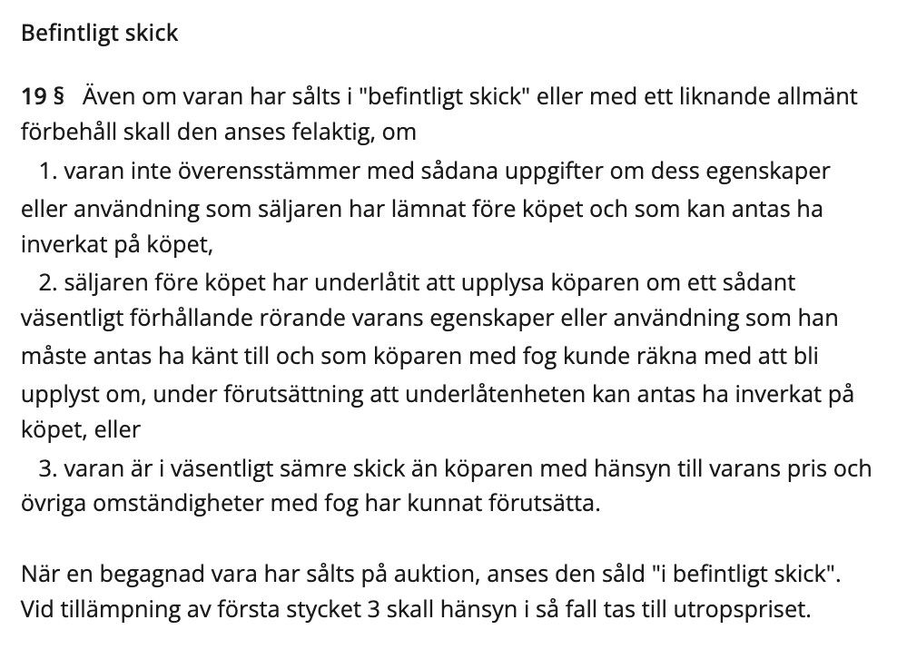

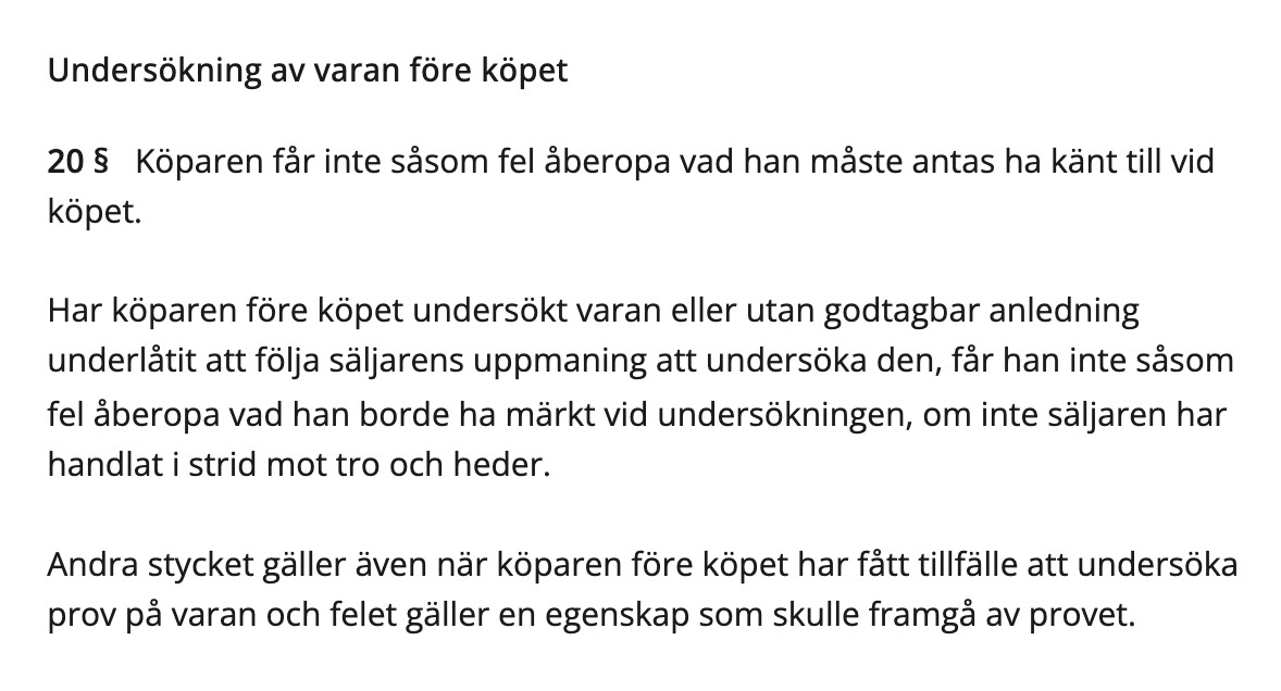

Min fem cent: Kolla köplagen för vad som listas som fel möjliga fel på "varan" (=bostadsrätten). Först 17-18 §§.H Houshen skrev:
Och sen om du kollar överlåtelseavtalet så har med all säkerhet din mäklare sett till att försäljningen sker i "befintligt skick" och att köparen har uppmanats och erbjudits möjlighet att undersöka lägenheten (=visningen). Då kickar 19 § in också:
Punkt 1 och 2 är inte aktuella, du har ju inte uttryckligen utfäst något skriftligt (eller muntligt) om elsystemets egenskaper och höga standard.
Punkt 3 då?
Det är en gammal lägenhet så man kan som köpare förvänta sig att elsystemet behöver visst underhåll. Om t ex takets anslutning för lampor saknade jord (vare sig det satt en lampa där eller inte vid visningen, den förväntas man titta bakom som köpare när man gör sin undersökning) så kan man garanterat räkna med att anläggningen är tokig och behöver en genomgång. Ser elinstallationen gammal ut, samma sak.
Så jag ser inte att du sitter med något som kvalificerar som ett fel på varan i köplagens mening. Därmed behöver vi inte diskutera "dolda fel", alltså regleringen i 20 §. Du har sålt en bostadsrätt med nyttjanderätt av en gammal sliten lägenhet och det är exakt vad köparen har fått levererat i befintligt skick enligt avtal.
