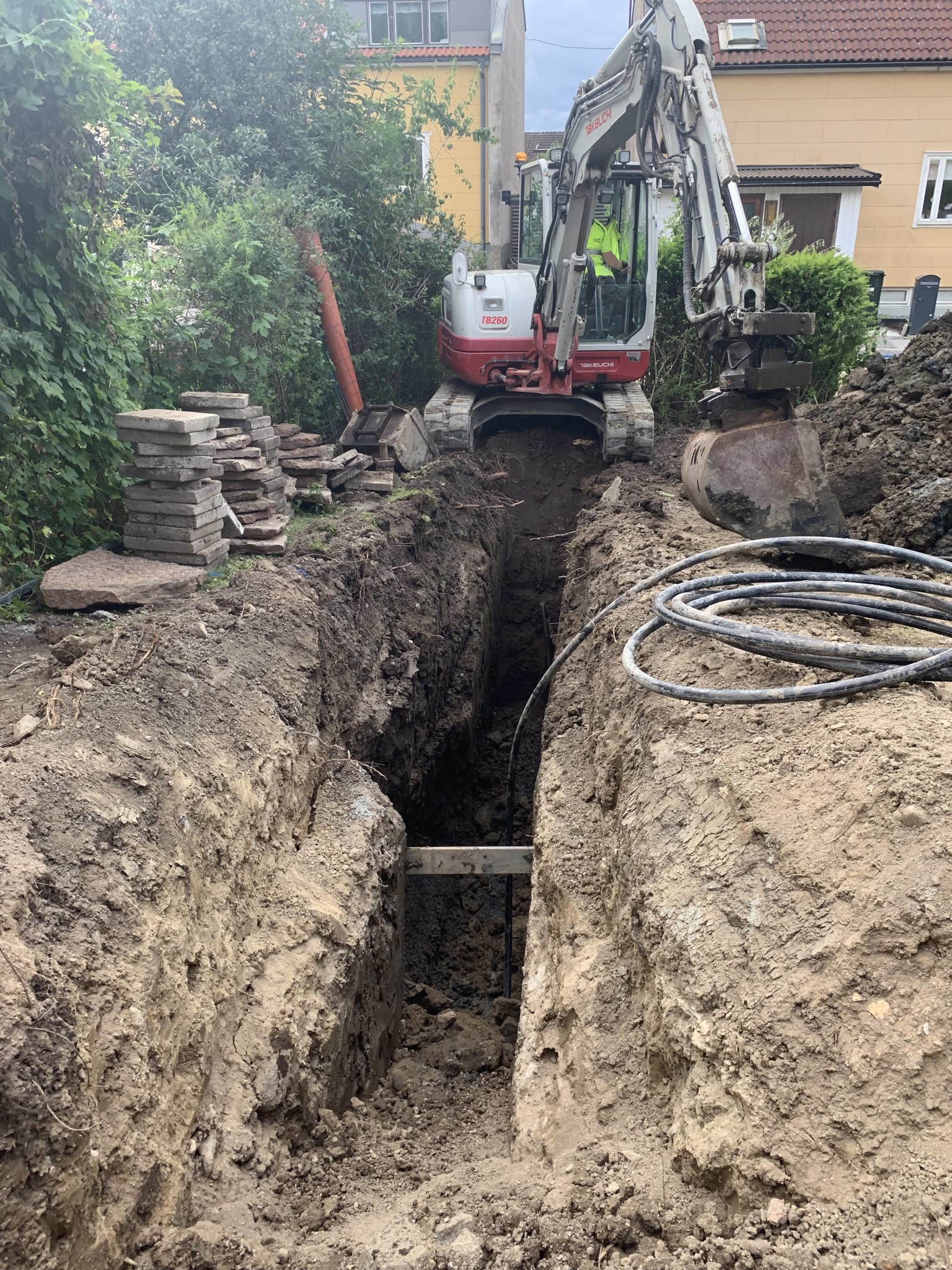

Vi har precis grävt upp ”hela” tomten för att byta avloppsrören från huset och ut till kommunens, detta pga problem med avrinningen.
Vi hade två olika spolfirmor som spolade och filmade rören innan grävningen började, problemet var att de inte kunde filma så mycket då det såklart va vatten i rören, spolfirma nr2 fastnade dessutom med sin spolslang så den gick inte att rubba en millimeter. Både spolfirma nr 1 och nr 2 trodde på stenras i avloppsröret därmed va vi tvungna och gräva upp allt och byta från betongrör till plaströr.
Nu till själva frågan:
När betongrören grävts upp så kunde man ganska snabbt konstatera att det inte rörde sig om något stenras utan betongrören va fulla av något som liknar tyg, en spolbrunn hittades även 1m under jorden som va helt knökfull av skit (denna har alltså varit dold under en altan och sen under 1m jord). Ytterligare konstig saker och även dolda har hittats nen radar inte upp allt. Vi har kontaktat Mäklaren som sålde huset till oss och hon skickade oss vidare till deras jurist/sakkunniga på detta då det betraktas som dolt fel då en brunn på utsidan va under jord å en på i sidan under parkett. Deras råd var att vi skulle nå en förlikning med säljarna där de tar kostnaden för att åtgärda felet medans vi tar kostnaden för värdehöjningen och nya rören, det låter bra för oss då nya rören inte är speciellt dyra men tror det blir väldigt svårt att nå en förlikning där de står vi istirt sett all grävning (att gräva upp allt va tvunget för att åtgärda felet)
Vad är en rimlig ersättning? Allt som allt ex ROT ser kalaset ut att landa på 120 000 - 150 000:-
Man kan ju även tillägga att vi inte hade köpt huset om vi vetat detta. Köpte det för 4mkr.
Problemet upptäcktes inte vid vår egna undersökning av huset pga att rören då va helt tomma (ingen hade bott i det på några månader då tidigare ägare hyrt ut i 3år men de som hyrde förstörde hela insidan så det renoverades innan försäljning och stod sen tomt i 6mån). Det hade ev kunnat upptäckas Om man spolat i en kran i 1h alternativt tappat upp några badkar med vatten, stoppet va även inte helt stopp då det verkar ha legat tyg så har vatten kunnat trängs igenom i långsam takt vi har därmed inte upptäck detta fören under semestern då vi använder mer vatten i huset samt duschar hemma mm.
Som köpare har man en väldigt långtgående undersökningsplikt. Filmade ni avloppsrören innan köp och de då inte upptäcktes något fel kan det klassas som dolt fel. Normalt sett ingår inte undersökning av VVS och el i de besiktningarna som de flesta firmorna säljer, det får man köpa till separat. Att spolbrunnarna är dolda är tyvärr mer regel än undantag.
Tyvärr har ni inte mycket att hämta och ska vara glada om säljaren vill ta på sig någon del av det hela.

Det är ditt ansvar att undersöka rören. Väljer du att spola med kranarna är det upp till dig. Vill du ta dit en rörfirma att inspektera så får du bekosta det själv. Originalrör är är gamla det får man ta. Avrinningen är inte ägaren ansvar för utan de som grävde ner från början. Detta kan inte ägaren stå för.
Skiten kan ha suttit där i 20 år.
Ägaren kommer gå fri.
Ett avloppsrör som är 30 -40 år gammalt kan aldrig bli ett dolt fel.

Det ingår iofs. inte i en normal undersökningsplikt att filma avlopp, eller att stå och spola i flera timmar.
Om det finns någon som helst indikation på att det kan vara problem med avloppet, så måste du som köpare göra en fördjupad undersökning, vid en sådan skulle det här felet ha upptäckts.
Och då är ju frågan om du som köpare har anledning att misstänka att det kan vara problem med avloppet. I din andra tråd framgår det att rören är ca 60 år? Så gamla rör är tveksamt om du som köpare har rätt att anta att de är OK.
Jag tror att det blir svårt att få det som dolt fel.
Noterar nu att avloppet är 60 år gammalt. Så gamla avlopp kan vara skadade, vilket nog innebär att det är svårt att få det bedömt som ett dolt fel, åldern i sig bör vara skäl till fördjupad undersökning. Men om ni ändå lyckas få det som dolt fel kommer nästa svårighet vid beräkning av ersättning. Ett så gammalt avlopp skulle troligen räknas som avskrivet med restvärde nära noll. Det innebär att ni bara kan göra anspråk på en liten andel av kostnaden för utbyte även om det anses som dolt fel.
