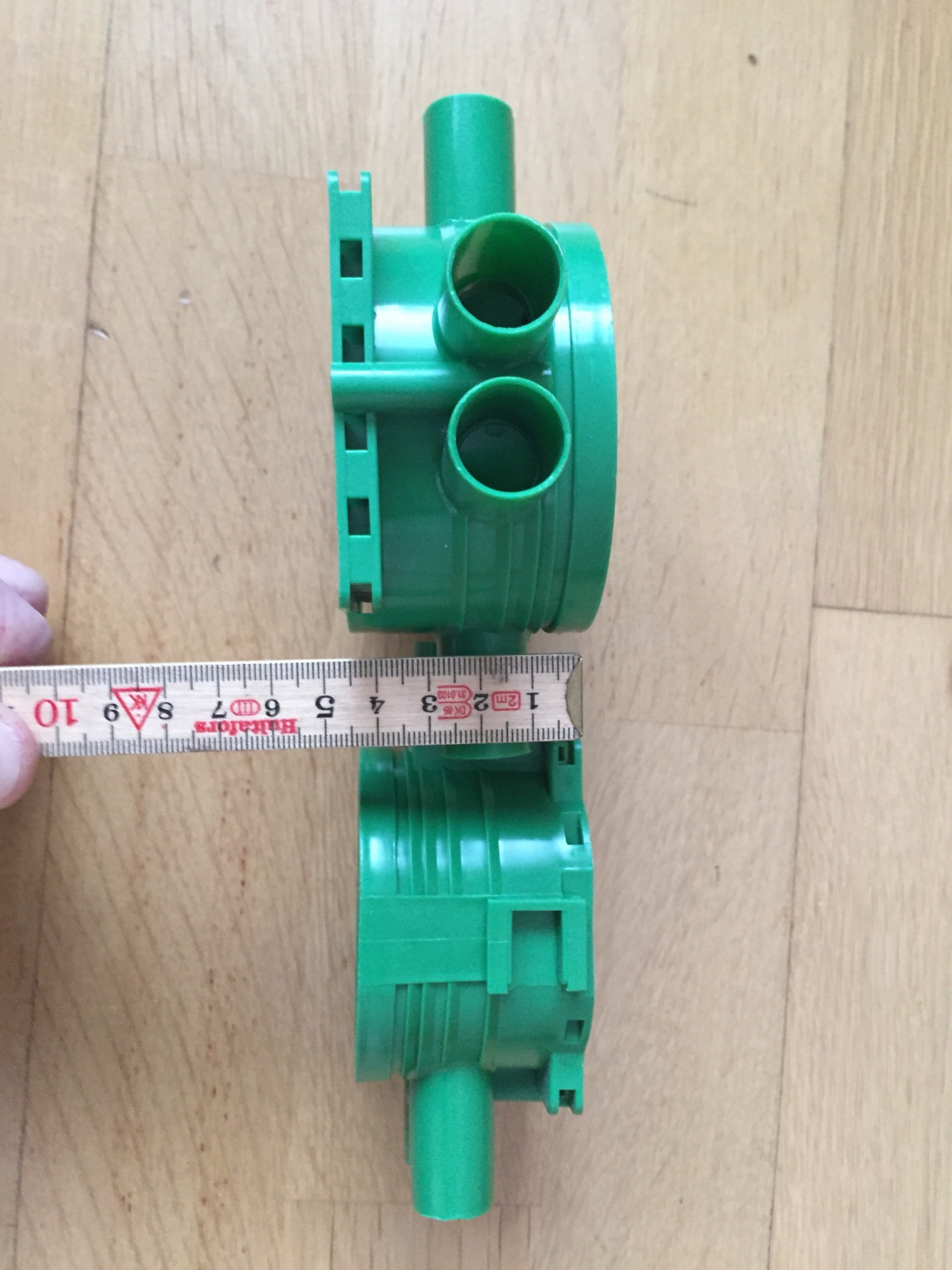

En apparatdosa är 86 mm i diameter, en kopplingsdosa är 84 mm i diameter och en takdosa är 84 mm i diameter. Locken har minst 10 mm större diameter.
Så om det är nedreglat 45 mm, takskivorna är 10 mm så måste minst 30 mm synas av kopplingsdosorna om dosorna satt ända uppe vid taket, men dosorna sätts 50-100 mm ner för att kunna få till bra böjar på rören som går från dosan upp i taket.

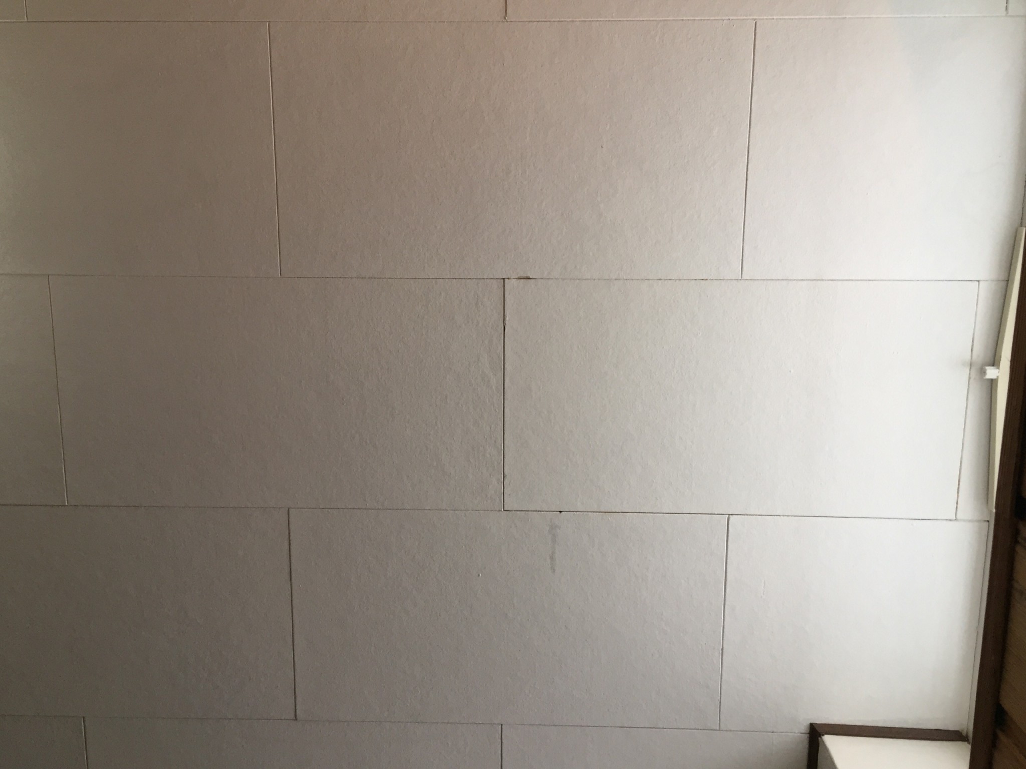

Beroende på vad det är för tak så går det att få till bra inspektions-/kopplingsluckor som inte ser ut som luckor när man "tittar vanligt" utan bara blir synliga när man letar efter dom.
Kan du säga vilken takplatta jag har haft bortplockad, utan att leta?
"Mitten - höger"?
Förstår att takdosornas lock börjar närma sig 100 mm i diameter, dina övriga mått förstår jag inte riktigt. Djupet/höjden på en dosa är väl ca 45 mm, eftersom taket är nedreglat 45 mm så bör dosan ligga (förmodligen) tight mot det nya innertaket...

"Mitten - höger"?
Ja det är takplattan längst till höger i mittenraden, men nu tog jag bilden rakt upp, så går man normalt inte i ett hem. Man tittar mestadels på det som är under 2 meters höjd.
Kan du säga nu vilken det är?
(se nedersta bilden)
Du säger ju att dosorna sitter på/i väggen.
Då måste taket sänkas minst doslockets diameter för att det nedsänkta taket ska ha en chans att dölja hela dosan, men i verkligheten så måste taket sänkas minst 200 mm.
Apparatdosa, diameter
Kopplingsdosa, diameter
Kopplingsdosa & apparatdosa, tjocklek
