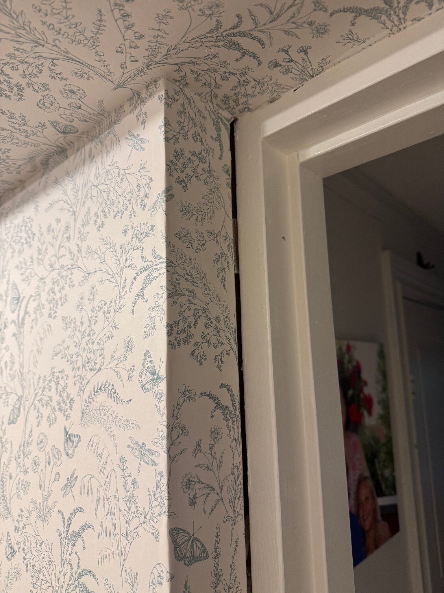

Hej, jag tänkte rådfråga gruppens kloka och erfarna huvuden ännu en gång.
Hur döljer jag bäst denna skarv mellan tapet och dörrkarm?
Tacksam för svar.

Kvartslist.

Kvartslist.
Tack! Hur rekommenderar du att jag fäster kvartslisten?
kvartslist, smyglist, dörrfoder mm. Bara fantasin sätter begränsningar.
Konstruktionslim eller dyckert, lim är nog lättast.
