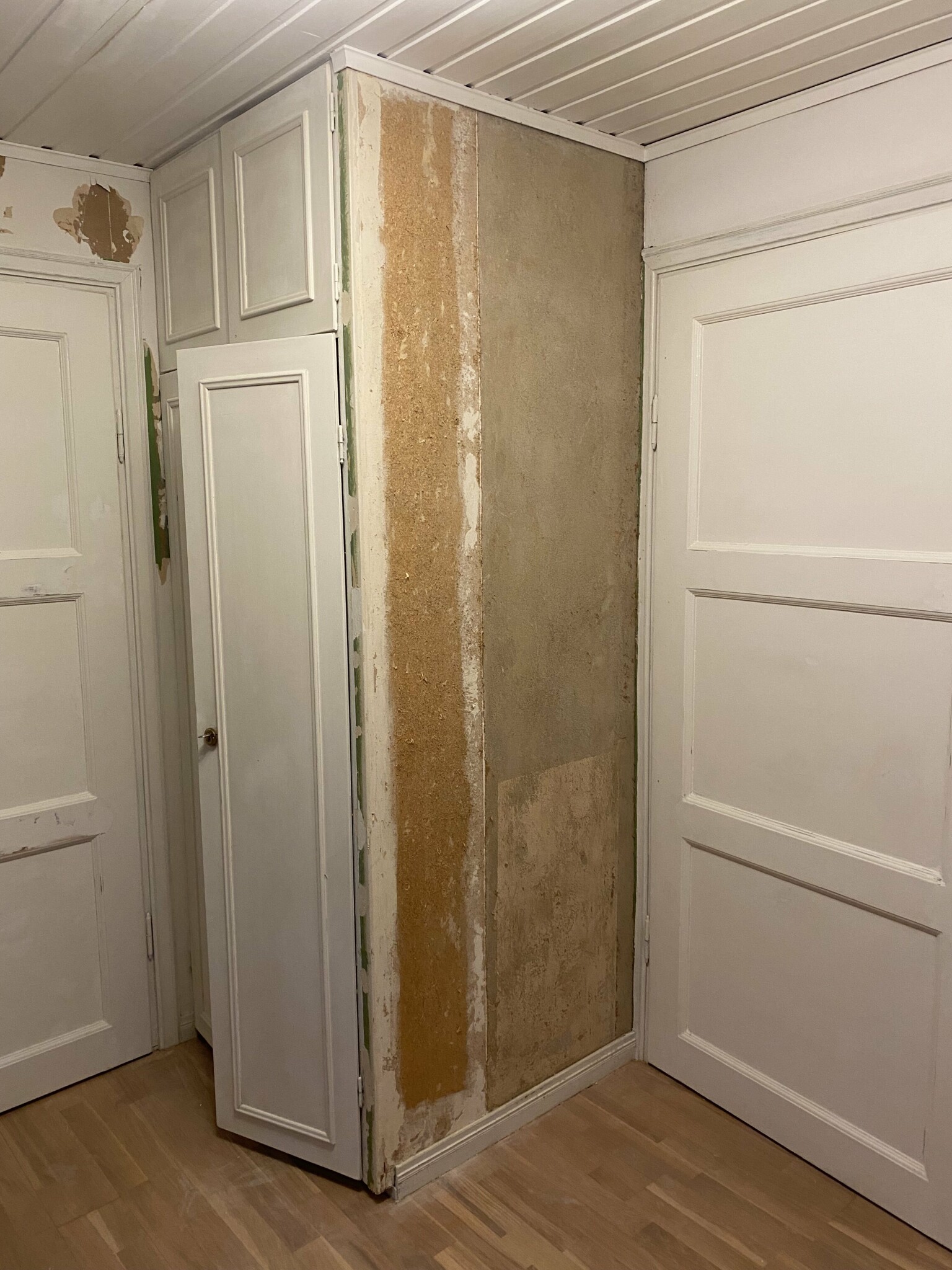

Hej, jag roade mig med att ta bort ett antal lager tapeter i vår övre hall igår och hittade detta. Murstock (till höger) möter spånskiva (till vänster, det är alltså sidan på ett linneskåp). Jag vill få till en slät väggyta som sedan ska målas och funderar på hur man gör det bäst.
1. Renoveringsgips (nackdelar: svårt att få till yttre hörnet då det är en träregel där, kräver flytt av taklist och sockel, samt osäker på hur jag fäster gipsskivan på murstocken)
2. Bredspackla allt och lägg sedan armeringsduk över, eller i omvänd ordning sätta upp glasfiber eller annan armeringsduk och sen bredspackla över (nackdelar: jobbigt att hålla på med antar jag, viss risk för sprickbildning)
3. Lägg pappersremsa över skarven och bredspackla (nackdel: störst risk för sprickbildning antar jag)
Vilket av alternativen tror ni på, eller har ni några andra bra förslag? Om det blir spackel - är det bara att köra typ mediumspackel rätt på putsen eller skulle ni köra på någon primer?

Definitivt primer och bredspackla på nät. I hörnet skulle jag sätta en list.
Jag röstar på nr:1.

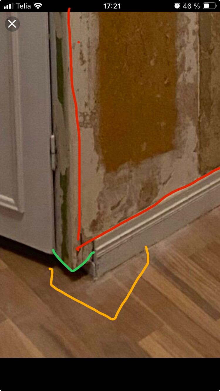

Satt gipsskivan kant i kant ( Rött ).
Limmat gipsskivan med PL 400.

Kört till närmaste plåtis med mått och fått bockat till en aluminium vinkellist med ankant.
Färgkod 0502Y G30. ( Grön ).
Hur hörnprofilen ser ut ( Orange, bild 2 ).
