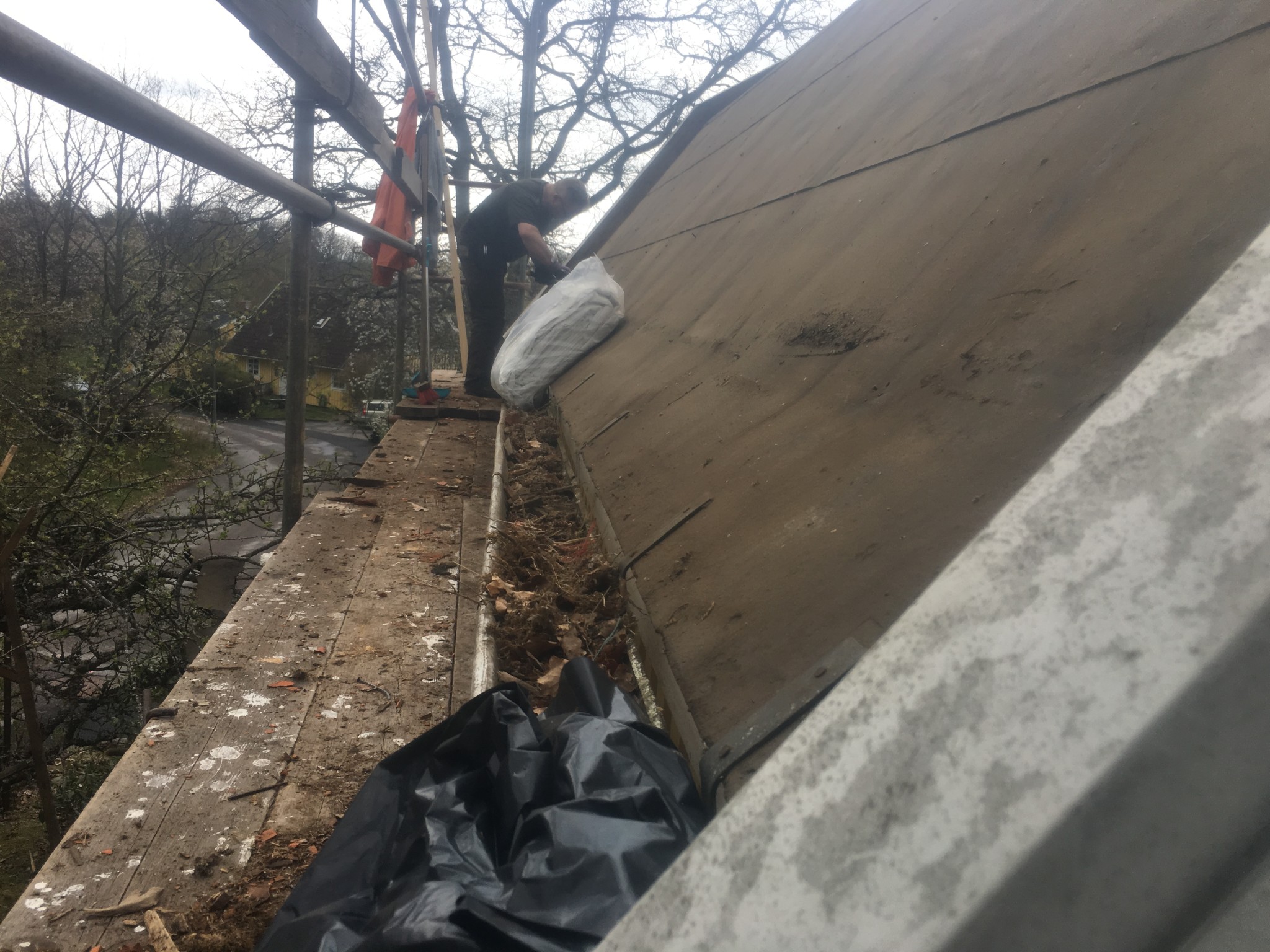

Hej, har ett hus med mansardtak och liten kinavipp/takfotskil (flackare vinkel på sista pannraden mot hängrännan). Pappen är lagd, avslutande dropp-plåt istucken under den, och tror att vi fått till brytningen mitt på taket så att pannorna gör sitt jobb på rätt sätt. Men avslutande pannraden skulle må bra av en aningen brantare vinkel mot taket. Funderar på att ersätta sista horisontella läkten med tunnare material (rostfritt plattjärn?) fastsatt på distanser (kanske "trådrullar" av nylon?). Då får jag ner vinkeln på sista pannraden och bibehåller luftning/avrinning. Har någon gjort på liknande sätt? Finns det bättre tips? Person renoverar mansardtak, papp lagd, söker råd för takfotsvinkeljustering.
(bilden tagen före nya pappen)
