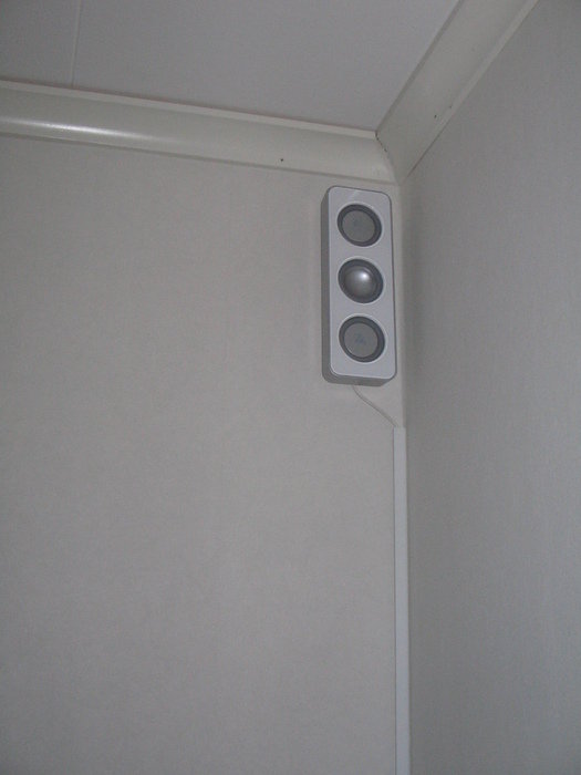

Jag har också använt kabelkanal. Jag har gått efter golvet när det är möjligt (syns minst där) och sedan lagt dom vertikala listerna efter foder eller i hörn. Det går att göra ganska osynligt eller snyggt (eller båda...
) Hittar du inga kabellister som går i färg med inredningen så kan man måla eller tapetsera listerna.
