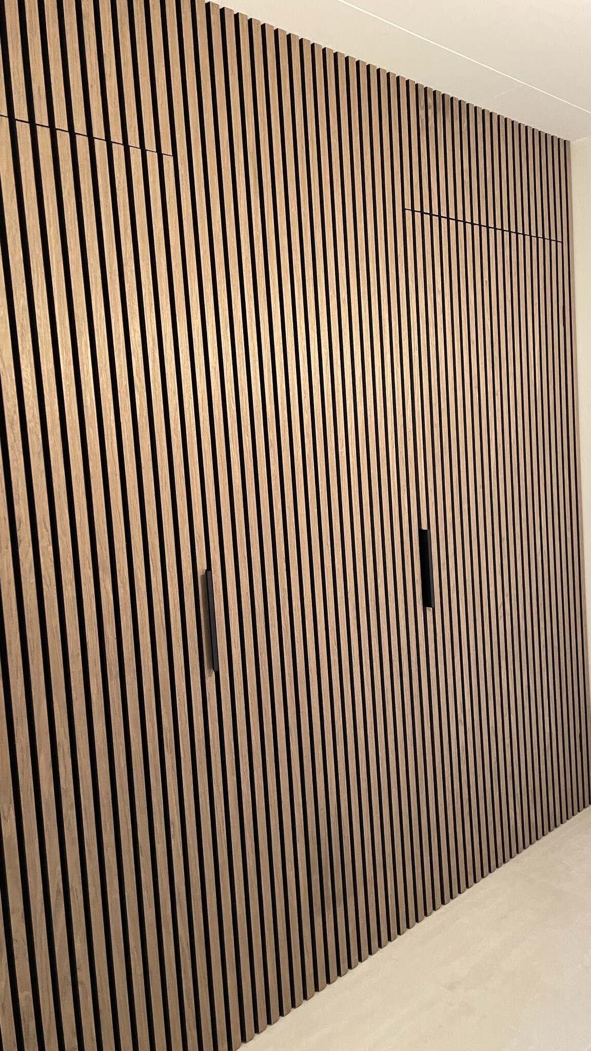

Har en hall med alltför många dörrar och vill nu skapa lite mer "lugn" i hallen genom att sätta akustikpanel på en vägg för att dölja 2 dörrar som går till ett litet förråd och tvättstuga. Är det någon som gjort motsvarande projekt och kan dela med sig av erfarenheter?
Båda dörrarna öppnas "utåt" och har således gångjärnen på utsidan, dvs jag får passa in så att gångjärnen hamnar mellan ribborna. Jag tänker ta bort handtag/lås och ha någon form av "push-to-open" funktionalitet.
Bild för uppmärksamhet, dvs inte min setup. :)
  • Vertikala träribbor på vägg, gardin höger, parkettgolv, enkel modern interiör.

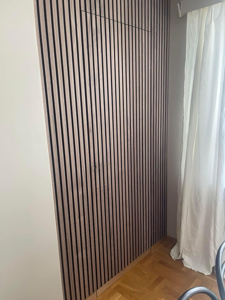

Inte mycket svar 😂 - men jag tar chansen att dela mitt resultat.
  • Vertikala träribbor på en vägg med inbyggda dolda dörrar.
  • Älska
Jonas Hedin2 och 25 till

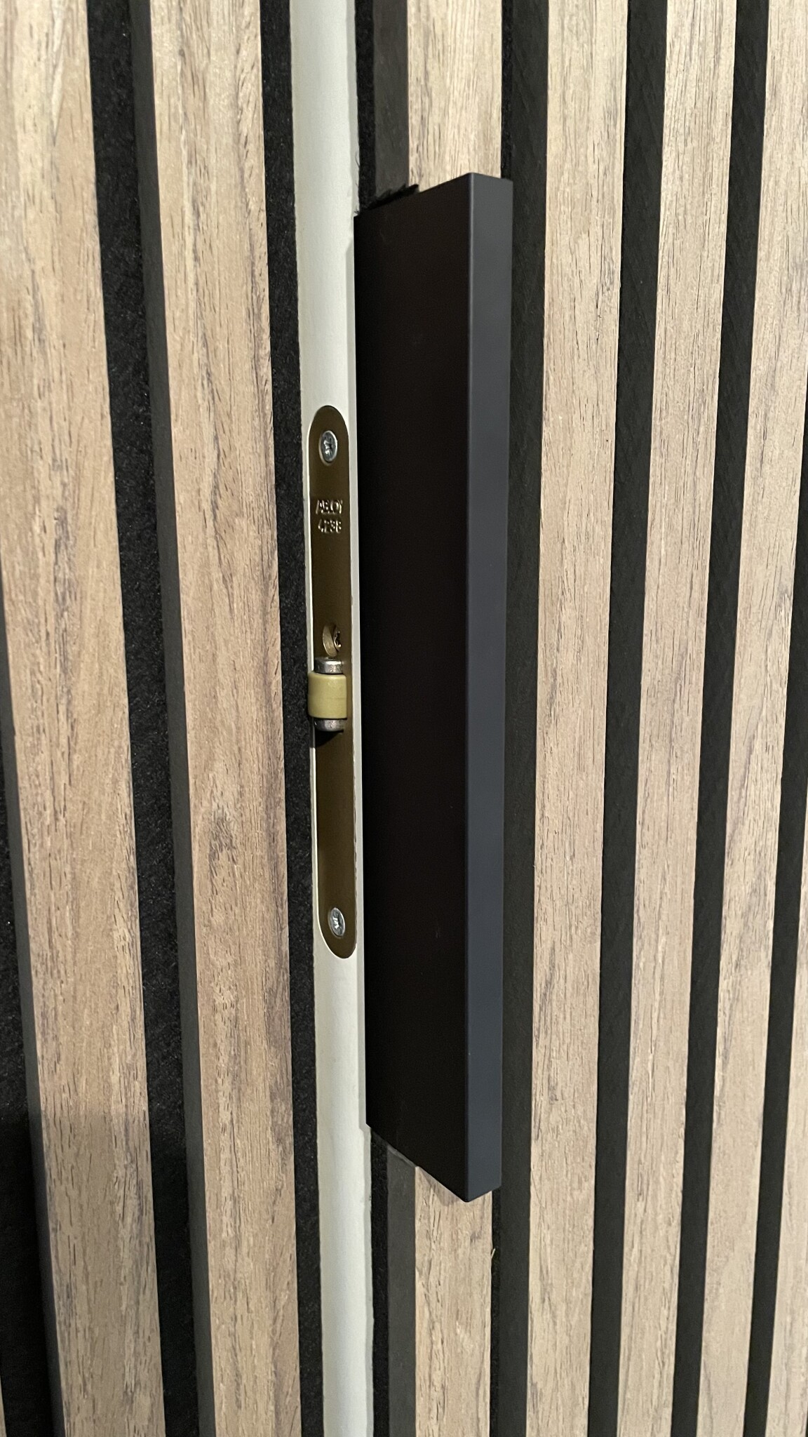

Mycket snyggt! Vad är det för dörrar? Hur fäste du panelen? Någon låskista på dörrarna? Lägg gärna upp mer detaljerade bilder!
nikno
Tack! Det är vanliga innerdörrar som hade Assa Abloy handtag/lås på sig. Dessa skruvade jag bort och satte sk rullås (tänk bastu), som passade perfekt kistan. De nya handtagen är vanliga Habo för typ kökslådor.
Jag lejde ut arbetet till en snickare då jag inte tyckte jag hade rätt verktyg, tog en dag för honom. Han fäste panelerna med "tillhörande" skruv. Han lyckades även flytta en av dörrarna ca 5mm i sidled för hålla ribbavståndet och slippa klyva en ribba.

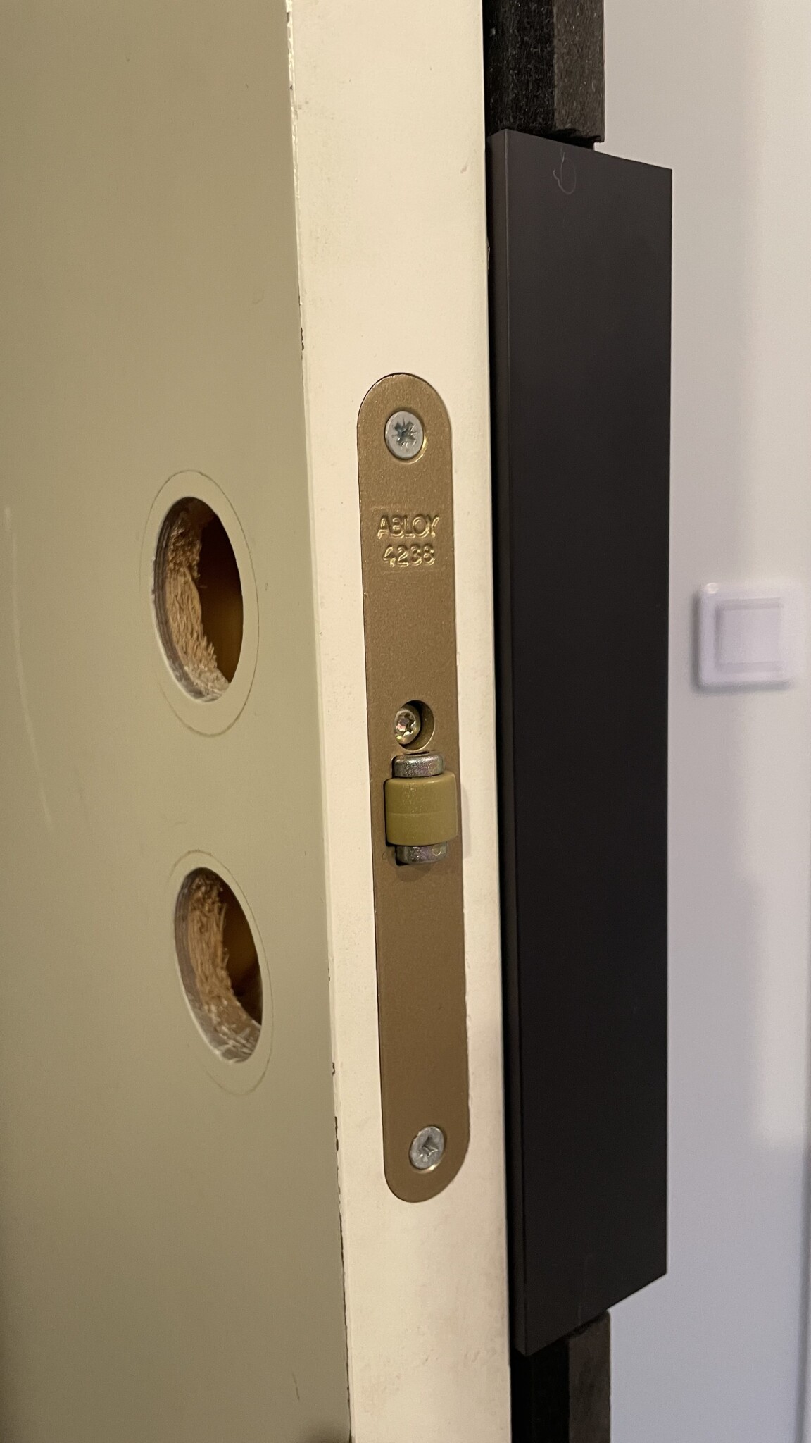

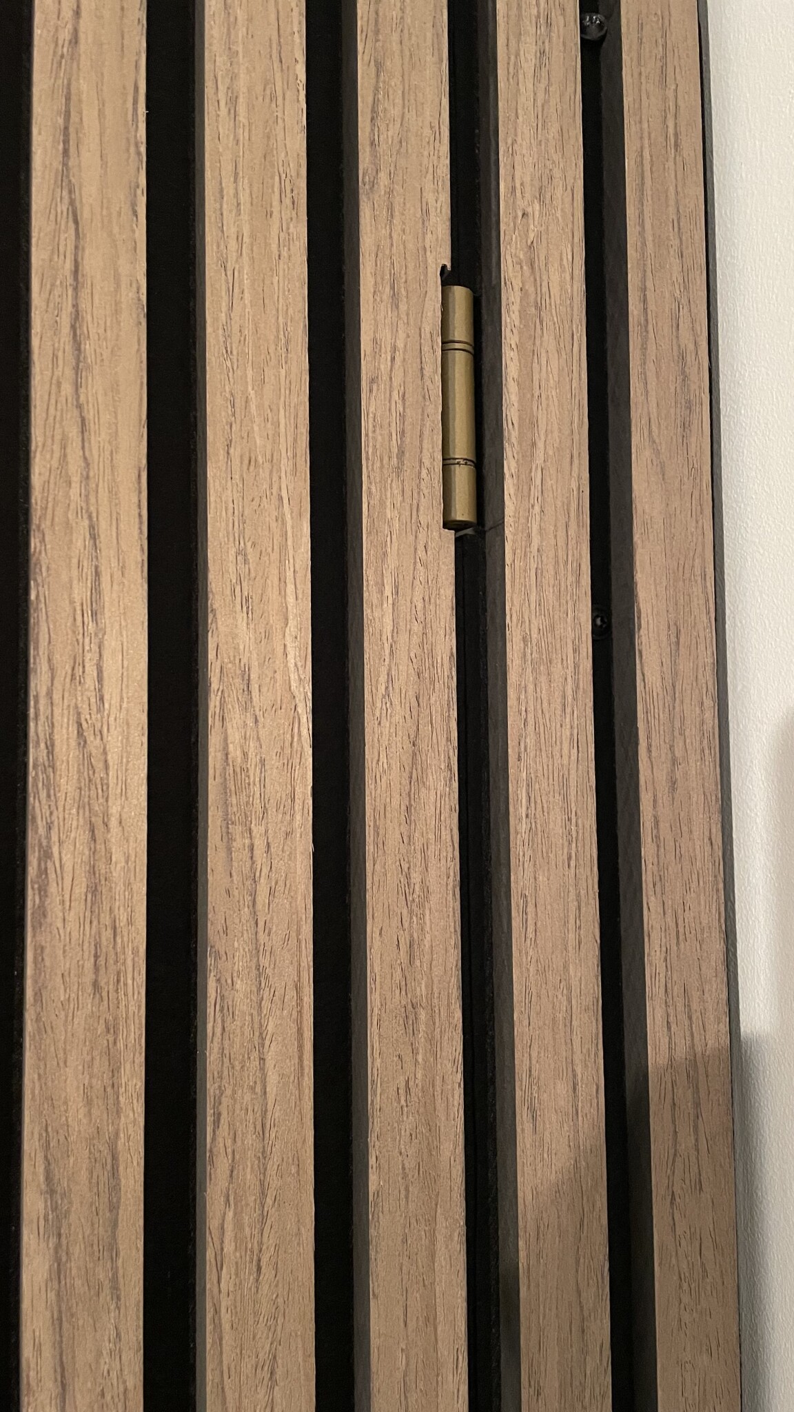

Några fler detaljbilder nedan.
Vad som inte är löst är någon form av täckning av hålen där lås och handtag satt på innersidan av dörrarna. Såg att de finns täckbrickor som skruvas ihop med en täckbricka på andra sidan - men de är försent nu 🤠. Förslag och idéer mottages tacksamt.
  • Detaljbild av träfodrade dörrar med synlig dörrgångjärn och olösta hål för lås och handtag.
  • Dörr med mörka täckplattor och guldtonat lås där handtag tidigare varit monterat.
  • Dörrkarm med dörrlåsbeslag och oskyddade, tomma låshål.

Köp täckbrickorna men limma fast dom istället för skruva?
nikno
Jag skulle spackla igen hålen med något multispackel.
Annars kanske limmade eller skruvade Doslock till apparatdosor (enkla att modifiera med en sax/kniv om storleken är för stor)
