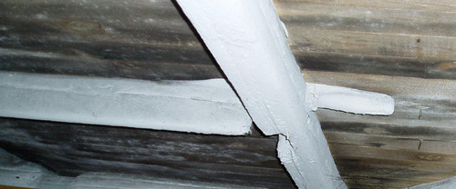

Allt väl tills för en vecka sedan då det började rinna vatten i badrumsfönstret, vi tog hit försäkringsbolaget som kontaterade att det inte var någon vattenskada som de ersätter, vi tog hit Anticimex för att få dem att reda ut skadan. De trodde att skadan kom från taket...vi tog hit en plåtslagare (det är plåttak) som kontaterar att det har läkt in genom spikhål i plåttaket eftersom tidigare ägare har slagit i samma spikhål när de lagt tillbaka taket efter vattenskadan, vidare så saknas läkt och takpapp i den aktuella delen....Han såg också att panel i taket var utbytt men att även den nu är fuktskadad.
När vi börjar riva i isoleringen i en skrubb så ser man att hela taket innanför är fuktigt, detta har alltså de tidigare ägarna isolerat över...de har också målat över skadade brädor på utsidan.
Vad tror ni om våra chanser att få detta som ett dolt fel? Eller kan de hävda att vi skulle ha gått in via inspektionsluckan uppe på taket och tittat innan vi köpte huset? Det fanns ingen stege tillgänglig på visningen av huset och inspektionsluckan inifrån är igenspikad och dold under ny takpanel....

Titta i kontraktet om huset försåldes med en s.k "friskrivningsklasul". Finns inte denna kan ni åberopa dolt fel i och med att ägaren verkar ha utfört arbeten i syfte att dölja skadan snarare än att åtgärda skadan. Om ni är medlem av villaägarna finns det juridisk hjälp att tillgå, ni borde också få viss hjälp från ert försäkringsbolags jurister.

Dolt fel tror jag inte ni kommer att lyckas få det till, efterssom det borde upptäckts om ni utfört en ordentlig undersökning, då är det inte en dold skada, oavsett om säljaren har gömt skadan.
Däremot så har säljaren påstått att den gamla skadan var reparerad. Detta stämmer ju inte efterssom reparationen var undermålig. Säljaren har alltså lämnat en felaktig utfästelse om husets skick. Detta kan man få ersättning för oavsett ev. friskrivningsklausuler.

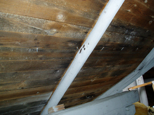

Fuktproblemen har funnits ett längre tag enligt plåtslagaren och det har dessutom börjat bli svamp på vinden...kanske att vi hade sett det om vi undersökt vinden noga innan köp - men säljaren har ju säkerligen känt till problemet eftersom de lagt isolering utanpå eländet i kallskrubbarna (med nästan ingen luftspalt) samt bytt ut panel i innertaket på vinden....

Ja det finns en frågelista och säljaren har där fyllt i att det varit läckage i en skorsten som nu är åtgärdat. De har avlägsnat skorstenen och lagt på en ny plåtbit. Dessutom har de enligt plåtslagaren lagt på den gamla takplåten igen (säkerligen har de varit tvugna att lyfta på den för att få bort skorstenen) och slagit på den med spik i de gamla hålen, det är pga av detta som det har kommit in fukt - och fukten stannar kvar pga att de lagt plåten direkt på panelen...
De har ju målat över skadorna på utsidan vid takfotenoch de har isolerat kallskrubbarna där man kan se om man tar bort isoleringen att taket är jättedåligt.
Det visar sig endast vid väderomslag när isen på taket smälter och kryper ner genom spikhålen, och det var ju ingen is i somras....

Bifogar en bild av eländet :'(
