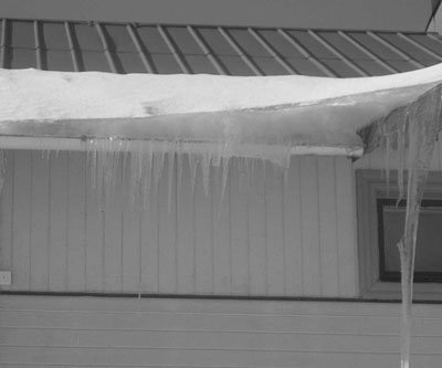

Har pratat med en rådgivare som säger att våran undersökningsplikt kan ses som "mindre" eftersom säljaren sagt att vattenskadan var åtgärdad - och att vi pga detta tyckte att det inte var nödvändigt att titta på vinden.
Dessutom säger plåtslagaren att vi skulle inte ha sett detta i somras när vi tittade på huset för då hade det med all sannolikhet varit torrt. Problemet uppstår i samband med att det bildas is på taket och när snö och is pressar på taket så rör sig plåten lite och det är då fukten tränger in genom de gamla spikhålen...när det blir så pass varmt att isen börjar smälta....

Nu har det gått ett tag och det har varit snösmältning och annat - inte en droppe fukt har kommit in då....Vi har haft länsmuseet här och han säger att det är felaktigt utförd isolering i snedtaken som är "boven i det hela". Det blir kondens och vid väderomslag så rör sig plåten och då kommer det in fukt genom spikhål och annat i plåten. Detta om något är väl ett dolt fel? De förra ägarna har isolerat på ett felaktig sätt - detta visar sig genom extrem isbildning pga kondens - fukt kommer in vid väderomslag. Detta hade omöjligt kunnat upptäckas på en bessiktning på sommaren...

Jag blir inte riktigt klok på din beskrivning.
Om det är kondens pga felaktig isolering, så blir det ju fukt på olika ytor på vinden. Denna fukt kommer då innifrån. Det ger inte någon isbildning (såvida du inte menar att ni haft istappar inne på vinden?).
Detta händer om man med isoleringem täppt till ventillationen. En annan liknande effekt får man om man tilläggsiolerar en dåligt ventillerad vind, då blir det kallare på vinden, och fukt som titigare inte kondenserade (efterssom vinden var varm med all läckande värme underifrån) kan då kondensera.
Istappar på huset brukar bero på att man har för lite isolering, så att värme läcker upp på vinden, får snön på taket att smälta. När smältvattnet når kanten så blir det kallt igen efterrsom där läcker det inte upp lika mycket värme. Ett sådant värmeläckage ger inte i sig kondensproblem.
Vad jag inte riktigt får ihop här är vad de felmonterade plåtarna har med kondensproblemet att göra.

Man kan se var istapparna finns, under taket där på samtliga ställen på huset finns isolerade snedtak - innan var det så kallade kallgarderober här, nu är de isolerade på ett felaktigt sätt och detta är enligt länsmuseet orsaken till problemet.
