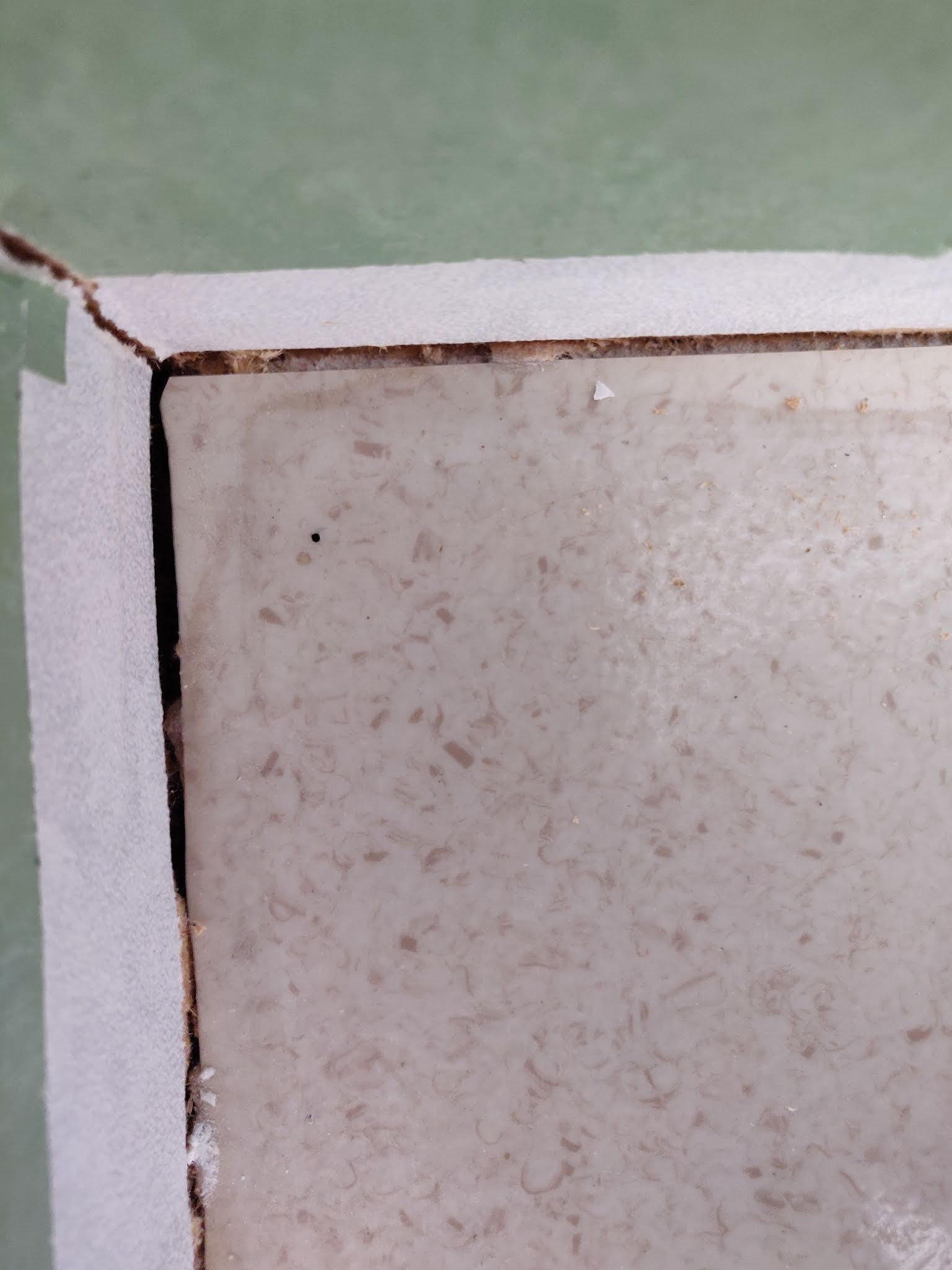

Vi har nyligen flyttat in en enplansvilla med källare som är byggd 1970. Min sambo har nu på ett par platser på ovanvåningen känt en speciell doft vid vägglisterna som hon beskriver som "murrig" och vi funderar nu på vad detta kan vara?
Huset är som sagt från 1970 och det har tidigare varit något slags matta lagd på ovanvåningen. Vi är osäkra på vilken sorts matta är och har läst att det var vanligt med båda plastmatta och linoleum kring 1970, men finns det något bra sätt att lista ut vilken sort det är? Tidigare ägare har lagt trägolv i alla rum utom ett på övervåningen (där har vi själva tänkt lägga nytt trägolv ovanpå) så vi har tillgång till, vad vi tror, är samma matta som ligger under trägolvet om det underlättar?
Källaren har viss "källarlukt" i vissa rum och vi ska därför göra en omdränering (som aldrig tidigare blivit gjord) om någon månad, samt riva bort plast-/linoleummattan som är på golvet i två av rummen i källaren för att förbättra fuktmiljön där nere.
Eftersom vi är nya husägare och inte bott här så länge så är det svårt att veta vilka dofter som är "normala" och inte, men skulle gärna försöka reda ut vad ursprunget till doften är så att vi kan göra något åt det om det behövs. Funderar i allt från att det är limmet till mattan som ligger under trägolvet som doftar, till att det skulle kunna vara fukt från källaren som ger dofterna! Någon som har några tips eller råd på hur vi ska gå vidare?

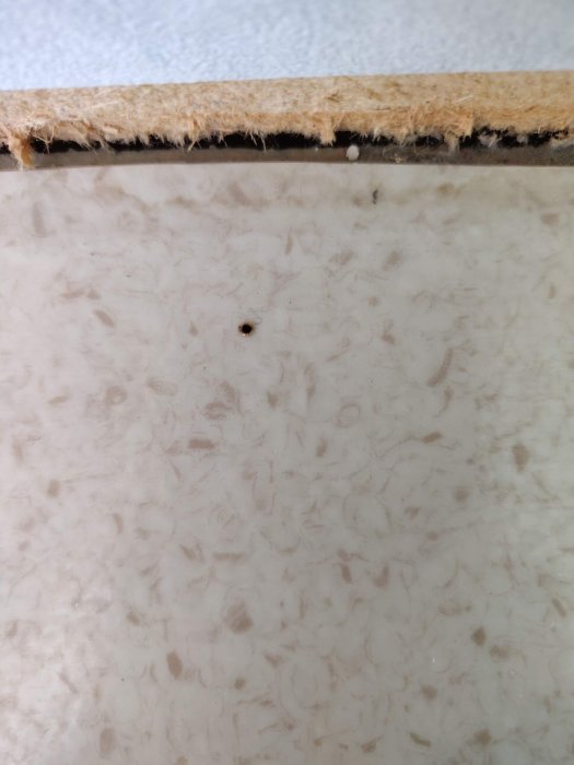

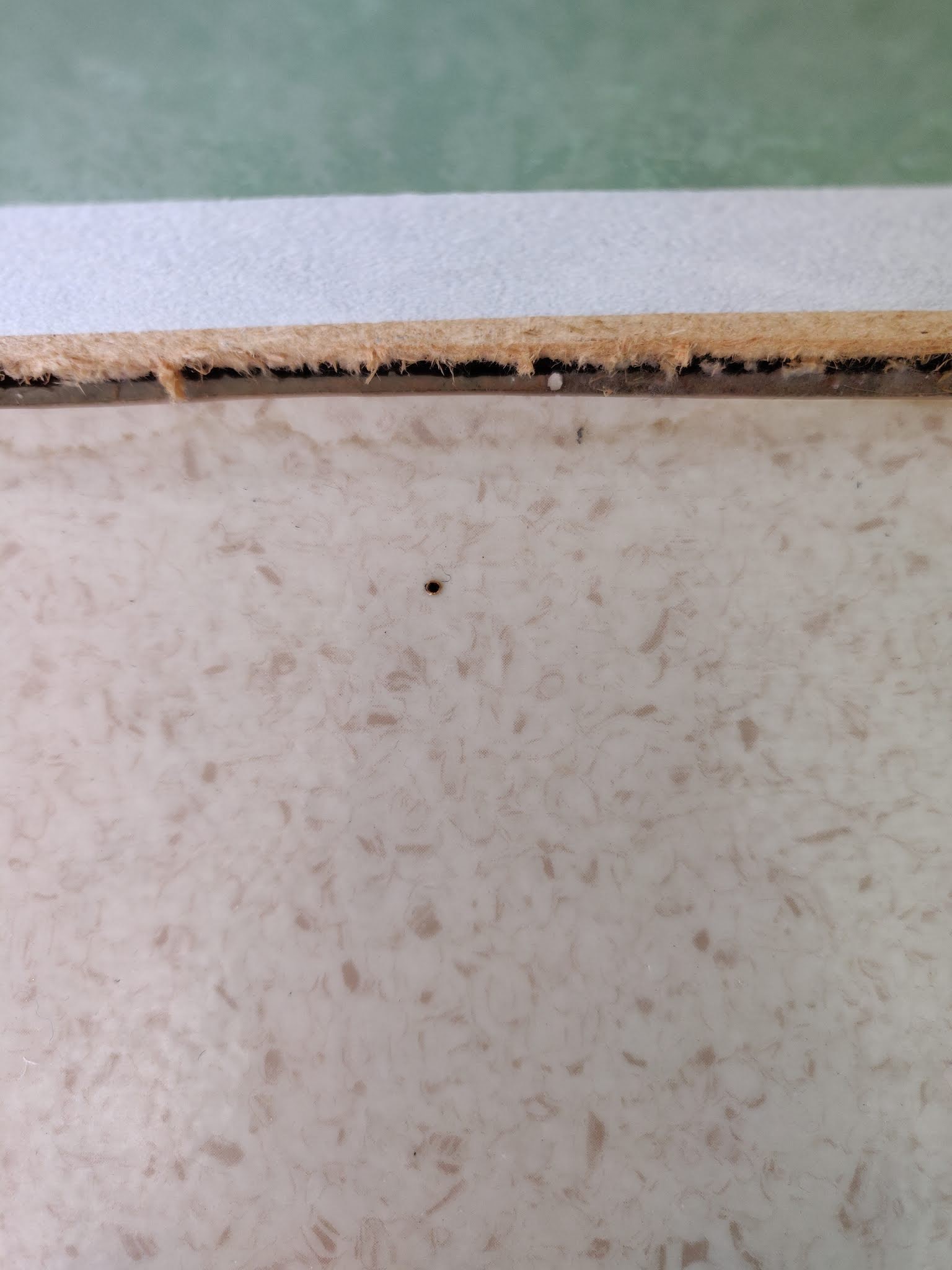

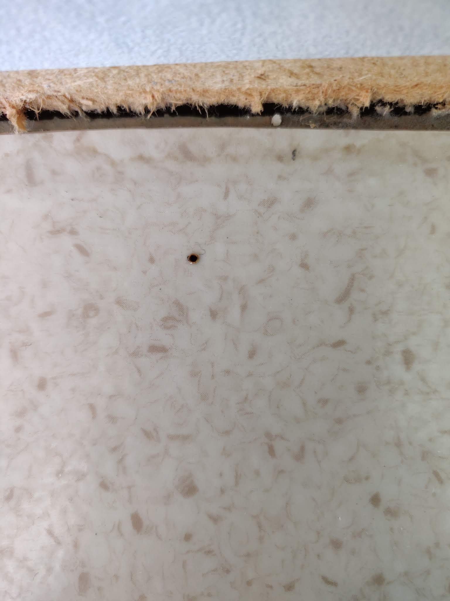

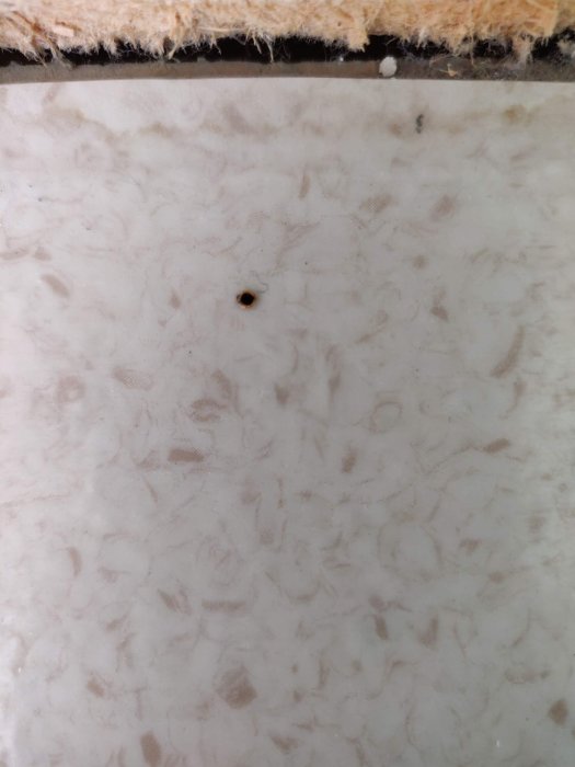

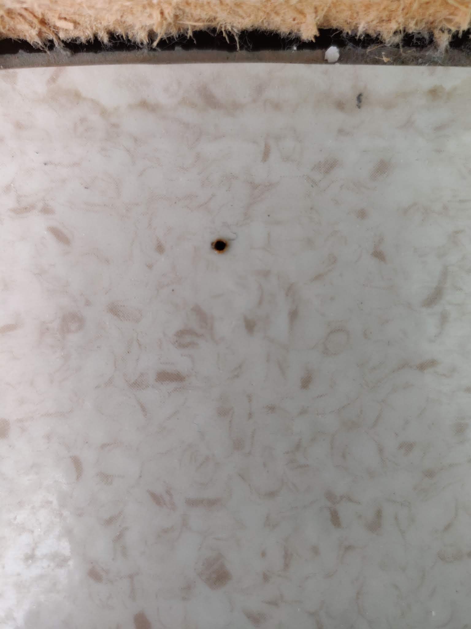

Tillägg: Vi läste på ett annat forum att man kunde särskilja plastmatta från linoleum genom att hetta upp ett gem och sticka den varma delen igenom mattan och se hur den smälte, om det blev en krater och fräste ska det tydligen vara plast - och om det går igenom "som en ost" så ska det vara linoleum. När vi testade fräste det lite grann men blev ingen tydlig krater vad vi kan se (se bilder nedan).

Det är en plastmatta du har gjort hål i .en linoleum matta kan du skrapa med en vass kniv och det ser likadant ut hela vägen
en plast matta har ett ytskikt på ca 0,2 mm sen någon form av mönster och underlag .
