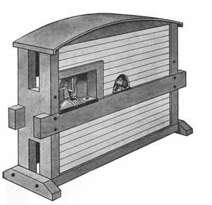

Kan nämna att jag även har en fullständigt livsfarlig vedklyv sk Huma klyv klon med 2 st roterande yxor på ett stort svänghjul. Sedan 50-talet har bara denna klyv tvåsiffrigt med fingrar på sitt samvete. För ca 30 år sedan hade granntanten och hennes nya kille tjatat om att få låna den. Först ville vi inte låna ut den, men hon tjatade och på villkoret att vara försiktig fick hon låna den. 2 dagar senare hade hon 9 fingrar. Sen dess står den undangömd och ingen kommer att få använda den igen.

Det finns ingen klyv som klyver så snabbt som denna. Speciellt när 2 man står på var sida om klyven.Tomas J skrev:
Tekniken är viktig, likaså timing. Man ska hålla klabben med bägge händerna och är det grova klabbar tar man magen till hjälp och trycker på.
Först lägger man upp klabben i hålet utan att yxan når den. Viktigt är att den ligger plant på bordet (risk att man får en riktig haksmäll annars). Man vet att yxan passerar varje sekund. Så fort yxan passerar trycker man in klabben och blundar. 1 sek senare kommer smällen. Då har man 1 sek på sig att dra ut den lite och vrida 90 grader. När yxan precis passerat, trycker man in igen. På 3 sek har man då klyvit den i 4 delar. Tänk dig då om man är 2 man som kör från var sin sida.
Hamnar någon bit på tvären tar man ett steg åt sidan och väntar på att biten flyger iväg. Dom som inte gör så utan ska in med handen för att ta loss biten, har troligtvis färre fingrar.

Förstår inte alls.. ?Snorunge skrev:Det finns ingen klyv som klyver så snabbt som denna. Speciellt när 2 man står på var sida om klyven.
