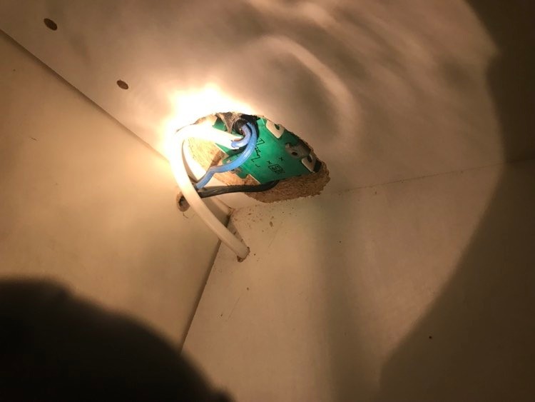

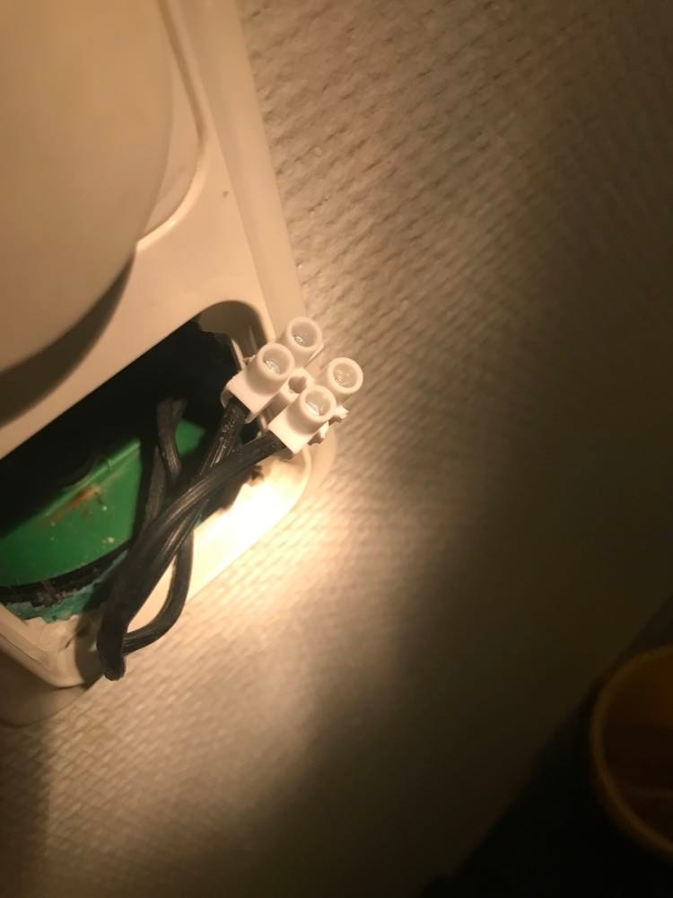

Söker kunskap från någon som kan hushållsel. Vi bor i ett hus där förra ägaren hade en förkärlek för dimmrar. I tvättstugan finns en dimmer och en strömbrytare (som verkar seriekopplade) 70 cm från varandra (!!) som går till samma seriekopplade lampor som måste bytas. Jag vill/behöver
1. ta bort dimmern för att de nya led-lamporna ska funka och
2. byta stömbrytaren till en kontakt, alt sätta dit en kontakt på baksidan (den sitter på utsidan av ett skåp).
Jag är osäker på hur jag ska göra med de två sladdar som satt i dimmern- ska/kan jag koppla ihop dem i en sockerbit för att det ska funka? Eller måste jag sätta in en strömbrytare? De är identiska och det fanns ingen märkning i dimmern=inget sätt att veta vilken som är fas.
Eftersom jag ska sätta in en ledlist behövs ett uttag. Sladdarna från den vanliga stömbrytaren- är det bara att sätta in en av varje i den nya utanpåmonterade kontakten?
Hoppas någon förstår vad jag menar och har koll på hur man ska tänka. Tack!

När det ser ut så där skulle jag nog välja att ta dit en elektriker. Skulle nog låta han gå igenom hela huset om en utan kunskap om el varit i farten.M Maja LH skrev:Hejhej!

Det är inte helt enkelt att förstå vad det är du vill göra.
Eftersom du frågar räknar jag med att du tänkt göra jobbet själv, och då måste du börja med att reda ut hur allt är kopplat, vilka trådar som går vart och hur de hänger ihop.
Stäng av strömmen, lossa kåporna och ryck och peta lite på ledningarna och gör en skiss hur det hänger ihop. Då klarnar nog mycket. Lägg gärna upp en bild på schemat så går det nog att lösa.

Säljaren hävdar att det bara varit behöriga som gjort installationenr, men ibland undrar jag- det är lite ologiskt, överarbetat och ibland felaktigt gjort. Vad är det specifikt som du tycker ser fel ut? Det är jag som satt in sockerbiten, hade hoppats på en enkel manöver för att bara döda den, men då visade det sig att det var seriekopplat till brytaren som sitter i skåpet, dvs, ingen ström kommer dit längre. Det knepiga är ju här att jag inte vet vilken som är fas- båda sladdar är identiska svarta och dimmerdosan hade ingen markering.T Tompafix skrev:

Hade sladdarna suttit ihop hela vägen hade de nog haft likadana färger- nu måste de vara skarvade någonstans. Jag tar in nån tror jag. Lätt att det blir fel (och olagligt/farligt)
Ganska mycket ser fel ut, samma färger, ingen dragavlastning på kabel i skåp. Ingen dosa i skåp m.m.M Maja LH skrev:Säljaren hävdar att det bara varit behöriga som gjort installationenr, men ibland undrar jag- det är lite ologiskt, överarbetat och ibland felaktigt gjort. Vad är det specifikt som du tycker ser fel ut? Det är jag som satt in sockerbiten, hade hoppats på en enkel manöver för att bara döda den, men då visade det sig att det var seriekopplat till brytaren som sitter i skåpet, dvs, ingen ström kommer dit längre. Det knepiga är ju här att jag inte vet vilken som är fas- båda sladdar är identiska svarta och dimmerdosan hade ingen markering.
Tycker du gör helt rätt att ta dit en elektriker.
Du ska absolut inte börja dra och testa i kablarna utan rätt kunskap.
