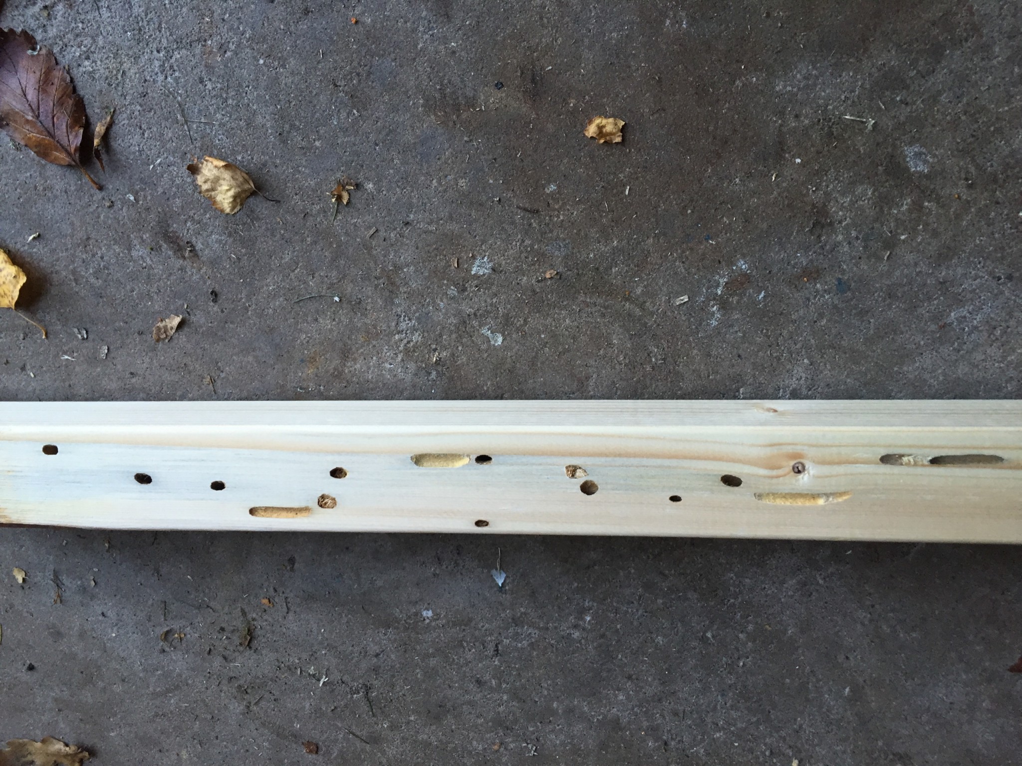

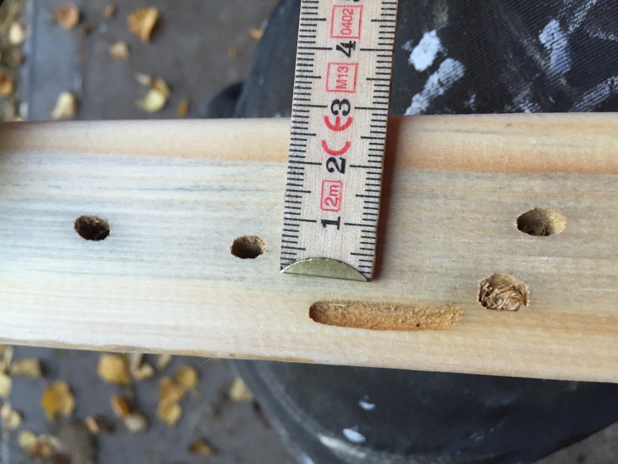

Jag har haft några reglar liggandes i garaget några månader. Skulle använda dessa idag och ser då följande hål:
Någon som vet vad detta är?
Behöver jag vara orolig för att jag fått in något obra i garaget och ev i övriga huset?
Googlar man så ser det ut som hål gjorda av husbock. Jag är dock ingen expert så kan så klart vara helt fel.
Edit: skulle kunna vara denna http://www.anticimex.com/sv/se/Privat/Skadedjur/Skadedjurskategorier1/Angriper-virke1/Praktbaggar/

Andersson: jag har inte sett dem tidigare, men jag håller med dig om att det ser ut att ha varit innan virket hyvlades. Frågan kanske borde förtydligas till : Finns det risk att djuren ligger kvar i träet efter att de slutat äta av det?

Det kan mycket väl finnas larver inne i virket. Det är ju ändå förstört så kapa och klyv lite bitar så får du svaret på om larverna finns kvar.
Blåträ och skadat virke ska sorteras bort redan vid sågverk/hyvleri så min fundering var om det var köpt privat av någon mindre hemmasågare som inte varit så noggrann.

Det kommer från en av de större kedjorna i landet, så det är ingen hemmakapare som snålat.
Snarare dålig kontroll på storveket skulle jag tro
Jag har inte hittat några insekter, så känner mig lugn. Men självklart använder jag inte de bitarna som ser minsta påverkade ut..

Blåhjon har jag haft hemma men bara i kluven torrved för eldning. Du kan utan problem höra larvernas gnagande.
Kapa upp på några ställen för att se om det finns larver, annars så kläcks de på våran och blir blåsvarta skalbaggar.
I min kluvna ved tog det två säsonger innan de försvann.
