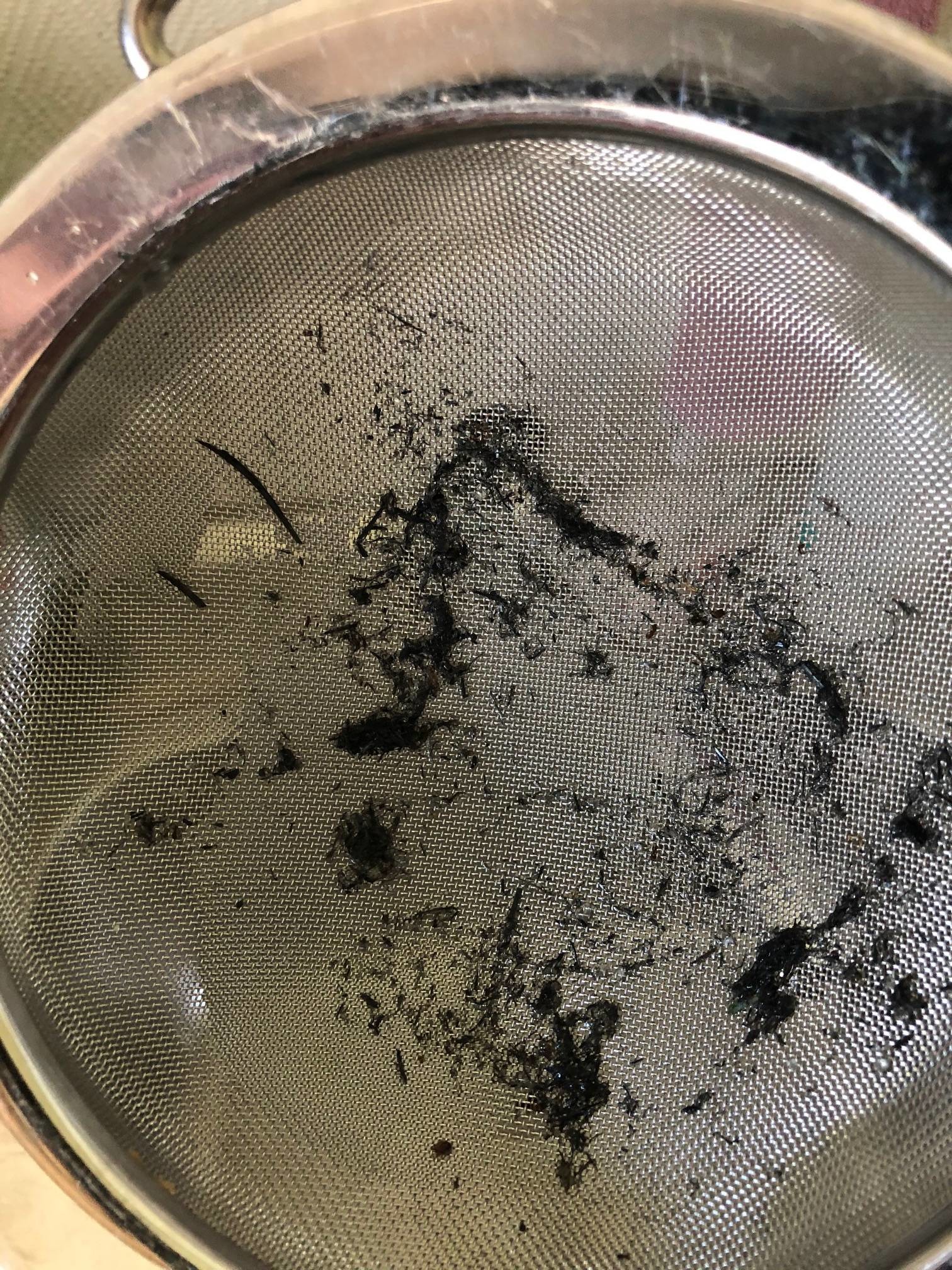

Här kommer en gåta och en frågeställning:
Gåtan lyder:
Vad är det för material som hamnat i vårt förfilter? Det gick från en dag till en annan och gäller 3 av 3 hus som delar brunn. Jag tog loss förfiltret och skrapade loss materialet och lät det torka. Det ser ut och känns som hårdplast. Det enda som jag sett tidigare som liknar detta är när jag gradat ur pemslang med en morakniv. Brunnen på 90 meter innehåller djupbrunnspump, trefas av okänd typ. I nuläget upplevs inga problem förutom att ett av våra barn reagerade på dålig smak på vattnet samma dag (ovetandes om att jag sett partiklarna i filtret). Förfiltret sitter synligt när vi går in/ut från tvättstugan vilket gör att jag dagligen slänge en blick. Det är också därför jag med hög säkerhet kan säga att det dök upp under ett och samma dygn.
Material från förfiltret är hällt på ett durkslag i metall. Mängd material är 1-2 teskedar. Övriga grannar har lite mindre men använder också mindre mängd vatten. Någon packning? Något lager som skurit? Den största/längste delen på bilden är böjbar utan att gå sönder och motsvarar plast egenskapsmässigt när jag böjer och biter på den (nyfiken som jag är).

Kan väl också nämna att de stora bitarna och luddet på bilden verkar vara samma material. Det är inget organiskt.H henlin431 skrev:Hej!

När det gällde materialet i filtret nämnde firman att det troligtvis inte var pumpen materialet kom ifrån då vi fortfarande har vatten. Men gåtan är fortsatt olöst.
