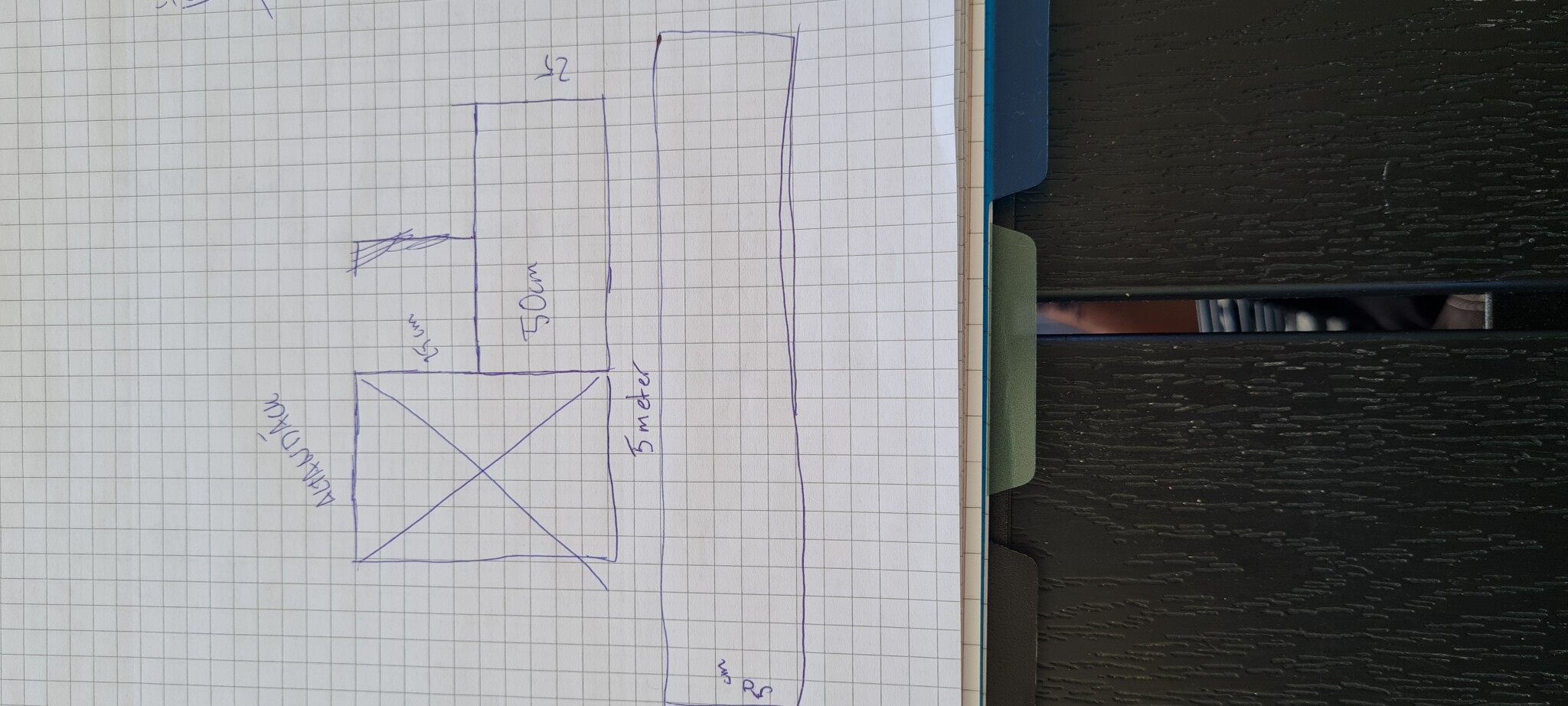

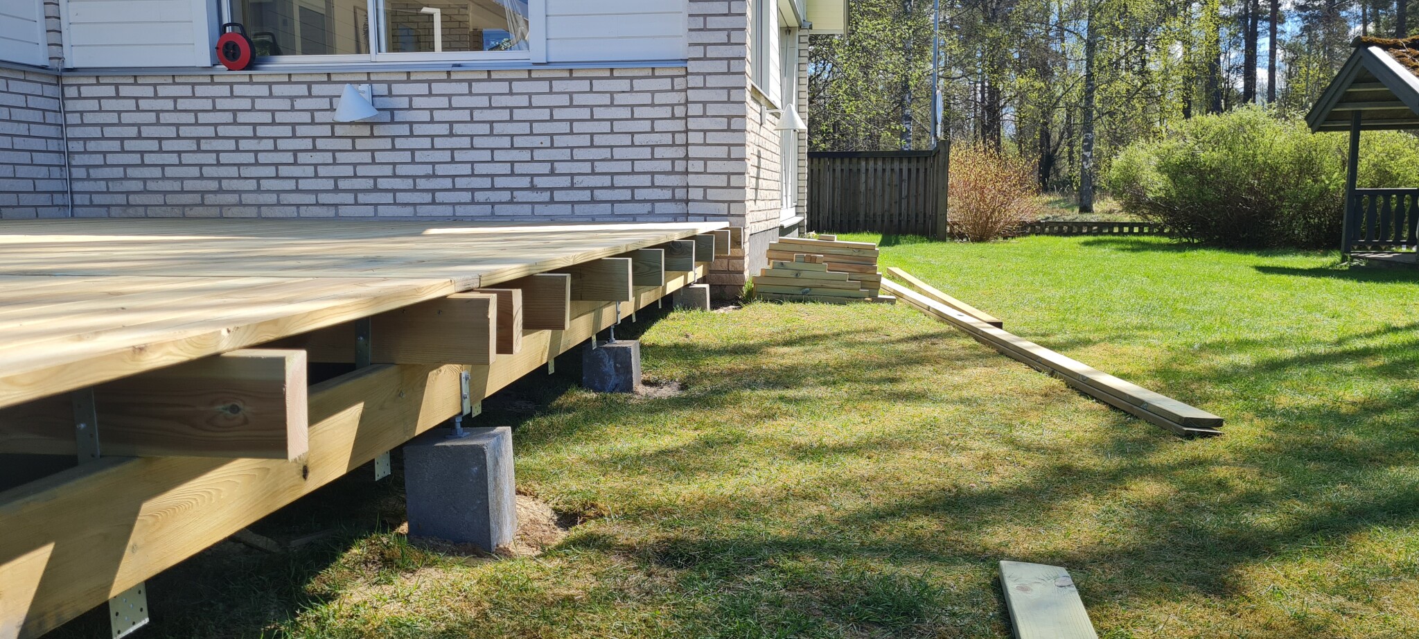

Har lagt golv nästan klart. Sedan kjol, staket och trappa. Sambo vill ha ett djupt steg på 50cm sedan ett ner till backen. Stegen kommer bli 25cm höga. Hur gör man en "grund" till stommen smidigast. Jag ska ha 28 trall på trappan. Bifogar bilder. Någon som har en bra lösning?
Alltså de blir bara en rektangel. Men frågan hur jag bygger den och fäster i bjälkarna.
Mvh
  • Träveranda under konstruktion med synliga bjälkar och cementpelare, brädor ligger på gräset bredvid. Brickhus i bakgrunden.
  • Ritning på papper i rutmönster visar en rektangulär planlösning för trappsteg och grund, med måttangivelser för längd och bredd.

En bra tumregel för att bygga en bekväm trappa är att steghöjden ska vara runt 17-18cm. 25 kommer bli väldigt höga steg, tror 3 hade passat bättre
