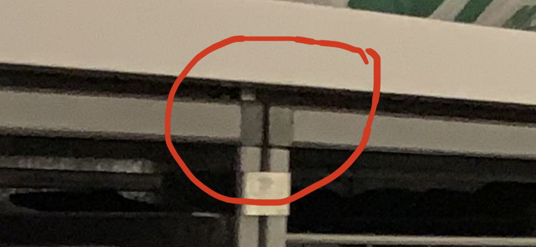

Vår lilla walk-in closet har av tidigare ägarna utrustats med ett stativ för trådbackar (kanske Elfa). Jag gillar verkligen idéen - det utnyttjar utrymmet maximalt eftersom inget går åt till garderobsväggar eller liknande, och trådbackarna är rejält djupa, 53 cm (42 cm breda). Att det inte är snyggt gör inte så mycket, eftersom det inte är något man ser om man inte går in i garderoben.
Trots det avskyr jag lösningen. Dels gillar jag inte känslan av glidskenor, men framförallt så ramlar lådorna väldigt lätt ur sina glidskenor (ofta med en domino-effekt) och plötsligt ligger lådorna travade direkt på varandra.

Om dom hoppar ur sidledes så är det dålig konstruktionen av backar och/eller stativ.
Med Elfa’s stativ för tio backar, som är deras högsta, så kan jag inte få backen att hoppa ur skenan på ena sidan fastän jag pressar isär stativet på mitten.

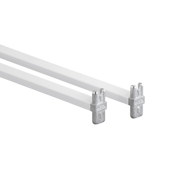

Jag ser att det inte är Elfa’s stativ & backar på första bilden, Elfa har 10cm mellan skenorna på höjden, sedan ser man också på hörnet på stativet att övre främre högra (& övre vänster bakre) har upphöjning för påbyggnad (nedre främre vänstra & nedre bakre högra har det också).
Här kommer bild på Elfa’s tvärstag:
Detta är startsatsen, de två till vänster är övre, de två till höger är nedre (eller mellan när man bygger ihop två eller fler stativ på höjden).
Här är påbyggnadssatsen.
