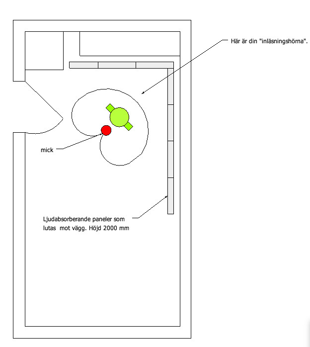

Här kommer lite tips på hur du kan göra för att förbättra dina inspelningar.
När man ska spela in ljud i ett litet rum (i dessa sammanhang är ditt rum litet) är det önskvärt att absorbera lågt mellanregister och bas för att få ett så jämnt frekvenssvar som möjligt. Åtgärdas inte detta kommer talet låta burkigt och vokalerna kommer maskera konsonanterna. Antar att du känner igen den beskrivningen på dina inspelningar.
Enklaste lösningen för ett litet rum är att ju död-dämpa det så det blir helt torrt då det krävs rätt extrema åtgärder för att bibehålla någon form av efterklang i ett litet rum med ett bibehållet jämnt frekvenssvar.
I ditt fall känns detta overkill. Det du bör fokusera på är att tillföra rummet bredbandig ljudabsorption som är effektiv ända ned till 100 Hz (så långt ned går vokalerna).
Eftersom du vill undvika infästning i väggar kan du göra träramar som du lägger i 95 mm väggregelskivor, tex Flexibatt. På baksidan zigzackar du murarsnöre som håller isoleringen på plats. De gardiner du har kan du använda till att klä in lådorna med (förutsatt att det går att blåsa genom tyget). Gör ett gäng sådana lådor som du sedan kan luta mot väggen. Lådorna bör vara 2 m höga om du gör inläsningarna ståendes.
Då du har en mick som är cardioid (vilket innebär att upptagningen främst är bakom micken), riktar du den mot hörnet. Sedan ställer du dina DIY-paneler på de två väggarna bakom dig, ju fler och desto längre lpm vägg du täcker in, ju bättre resultat får du. Viktigt att du ställer dom ända in mot hörnet då de är som effektivast där.
Med denna set-up kommer du sänka rummets efterklangstid bredbandigt samt att ljudet från väggarna inte reflekteras tillbaka till micken (inom dess upptagnings område).
Börja med detta. Vid behov kan du sedan ta bort takreflexen genom att pendla ned ett "moln" från taket, ovanför mickposition. Molnet bygger du på samma sätt som väggabsorbenterna.
Mattor, gardiner osv. fyller ingen förbättrande funktion i dessa sammanhang. Faktiskt så försämrar det eftersom dessa tunna material bara absorberar ljud vid höga frekvenser och dödar den energin som man oftast vill ha kvar där. Matta används bara för att dämpa skrap / stegljud under inspelningen. Ej för akustikreglering.
Edit: Prova även att flytta micken framåt / bakåt för att hitta en position där du får jämnast frekvenssvar i basen. Undvik att ha micken för nära hörnet.

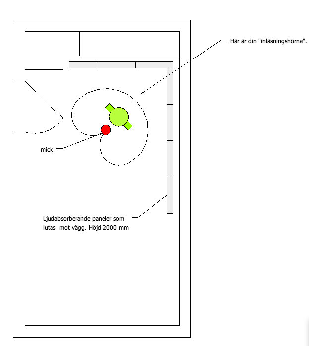

Vad gäller bindemedel i mineralullskivor så avtar lukten ganska snabbt över tid efter man öppnat förpackninge. Brukar inte vara några problem med detta. Vad gäller fibersläpp , så kan du spraya skivorna lite lätt med kontaktlim för att binda fibrerna ytterligare. Klär du med tyg runt om så anser jag dock inte att detta behövs.
I de fall kunden har svåra allergiska problem använder jag Dacronabsorbenter vilka inte avger några emissioner (mikroskopist lite).
Skissade upp hur din set-up ska se ut.

Tack så hemskt mycket för illustrationen Björn! Tanken är att bokhyllan utgör min bakgrund i videon för ge en känsla av "kunnande och utbildning" så jag kan inte ha några paneler framför bokhyllan. Bokhyllan kommer att möbleras med fler böcker idag och jag undrar om kuddar eller liknande dämpningsmaterial kan hjälpa till då istället om de är i höjd med hur ljudet studsar omkring?Just nu är det bara jag som står och filmar mig själv, har inget planerat ännu för eventuella kunder. Det är mest jag som är hypokondriker och rädd för alltBjörn Melander skrev:
Det därför jag funderade på att ha en ljudabsorberande panel där mikrofonstativet står just nu. Fast om den är utanför mikrofonens upptagningsmönster så bliré bara onödigt att göra så? Mikrofonen jag har är en Schoeps CMIT-5U. Jag står mer så att jag kollar mot vänstra nedersta hörnet på din bild därför kameran står där då det är en 75mm brännvidd som används pga. kamerans sensorstorlek så jag behöver ett bra avstånd för bra komposition.
Vad finns det för möjligheter då att dämpa reflektioner förutsatt att bokhyllan står bakom mig som bakgrund?

Du behöver ha dämpning bakom dig i rygg. Behövs bokhyllan fyller du hyllplanen med absorbenter, 95 mm. Absorbenterna blir då bokhyllans rygg. Här är ju Dacronet bra då det är homogent och redan har ett ok ytskikt.
Möbleras bokhyllan sparsamt och med olika djup på böckerna kommer detta funka finfint. De olika djupen ger diffusion (slår sönder ljudet), men du behöver ändå ha absorbenter bakom. En annan variant är att ta bort bakstycket på bokhyllan och bygga en stor tygklädd absorbent bakom hyllan.
