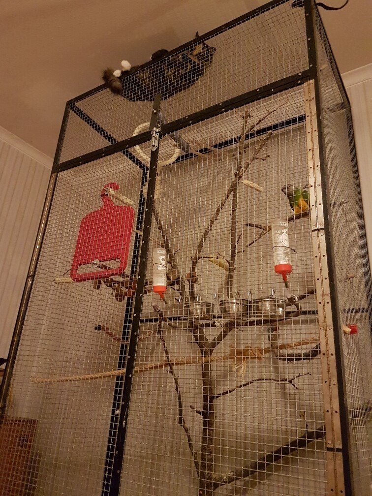

Kanske inte rätt forum men eftersom många är så duktiga på bygga o fixa här så frågar jag ändå. Bur till två dvärgpapegojor, vill testa att bygga själv. Dock ej trä pga papegojnäbb, ja ni fattar 😄
Hörde om nån som byggt med aluminiumprofiler och nät, hittar dock inget på nätet (pun not intended!). Ni som ev byggt annat med detta material, vad tror ni? Ska va öppning/dörr såklart, gångjärn, nån sorts stängning osv, vilka delar, hur mycket.....
Precis ALLA tips och råd är välkomna!
Beror på hur modulärt du vill bygga. Finns ju profiler med spår i gjorda för denna typ av saker. Eller så har bygghandlarna fyrkantsprofiler med färdiga hörn i plast man trycker i.typ dessa https://www.bauhaus.se/profilforbindare-90-plast-20x20x1-5mm-svart
Borde gå att få till nått stabilt och näbbvänligt. Vanliga gångjärn man popnitar eller skruvar fast med skruv och mutter. Nätet kanske går att sy fast med ståltråd?

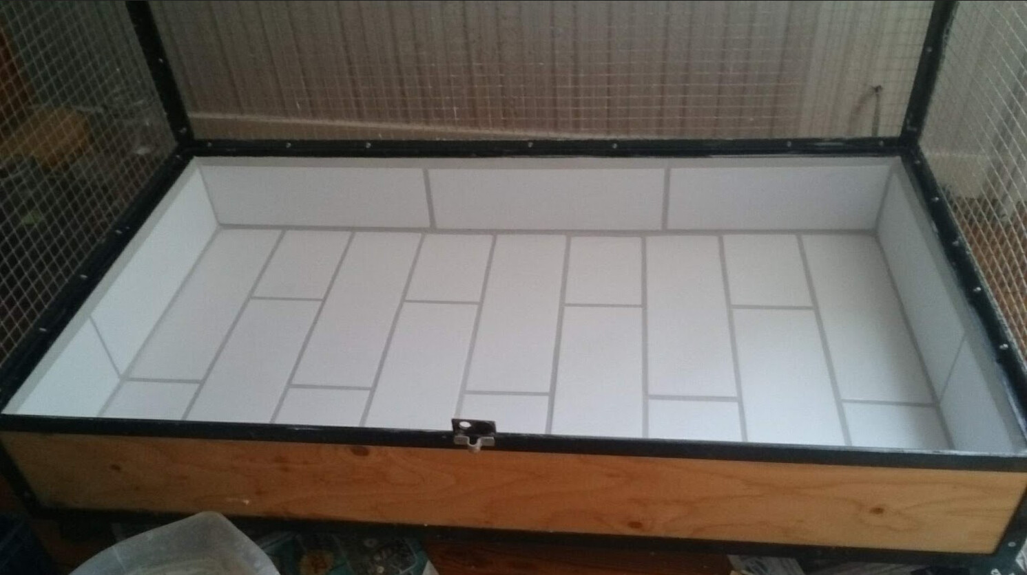

Jag byggde en voljär av vinkeljärn, plattjärn, pianogångjärn, skruv och putsnät.
Voljär byggd av vinkeljärn och nät med kakelbotten, innehållande en papegoja och leksaker.
En voljär av metall med kvistar inuti, flera fåglar inom buren och en katt ovanpå, burdörrar med röda vattenflaskor fästa utanför.
Hade en plastmatta på botten först, men bytte till kakel när fåglarna började äta på den...
Voljär med kaklad botten gjord av vinkeljärn, plattjärn och putsnät, i ett byggprojekt för att skydda fåglar från att äta plastmatta.

Pianogångjärn?

Aha! Såg nu, verkar bättre än vanliga 👌🏻
Haha såg katten nu! Precis som mina kommer göra 😆

Som vanliga fast långa...
