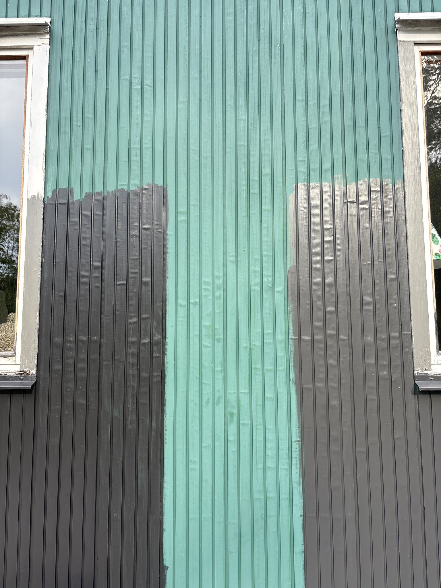

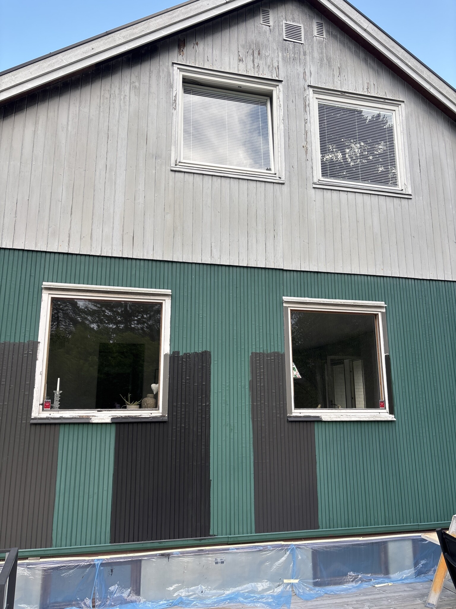

Huset är målat för ca 30 år sedan och när vi nu provmålar igen efter tvätt framträder stora bubblor. Bubblorna har funnits tidigare men verkar bli större och synligare med den nya färgen. Vi tänkte bara byta ut träpanelen överst men går det att rädda aluminiumdelen. Så tacksam för hjälp!
  • Grönmålad husfasad med blåsor och ny mörkare färg provmålad på vissa delar, inklusive två fönster.
  • Hus med träfasad som delvis är ommålad, visar färgprover i olika nyanser. Gamla bubblor och slitaget syns. Diskussion om att rädda aluminiumdelen.
Du har ett s.k. Elementhus, ett av de första industritillverkade husen. Bubblorna är, om jag förstår det hela rätt, resultatet av korrosion av aluminiumplåten. Under aluminiumplåten sitter det ett lager bärande, krysslimmat trä. Limmet är tyvärr inte vattenfast, så jag ser det som att alla hus med motsvarande konstruktion som ditt, bör få ett nytt lager panel utanpå aluminiumfasaden. Det här är bara mitt personliga tyckande, så känn dig fri att välja ett annat angreppssätt.
Det finns några andra trådar här på forumet som rör dessa aluminiumfasader, här är en: https://www.byggahus.se/forum/threads/aluminiumfasad-elementhus.531942/.
Det finns några andra trådar här på forumet som rör dessa aluminiumfasader, här är en: [länk].
Tack för ditt utförliga svar. Ja, det verkar tyvärr som om det blir nödvändigt att lägga på ett nytt lager panel. Ska genast läsa tråden som du delat om elementhus.
