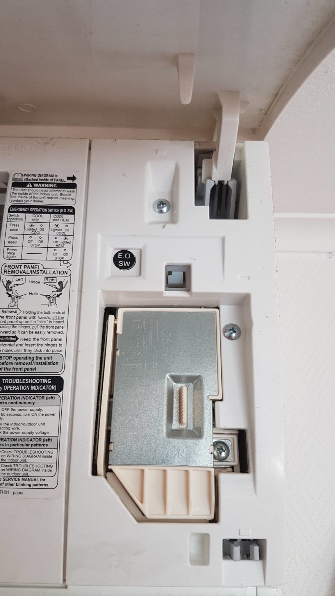

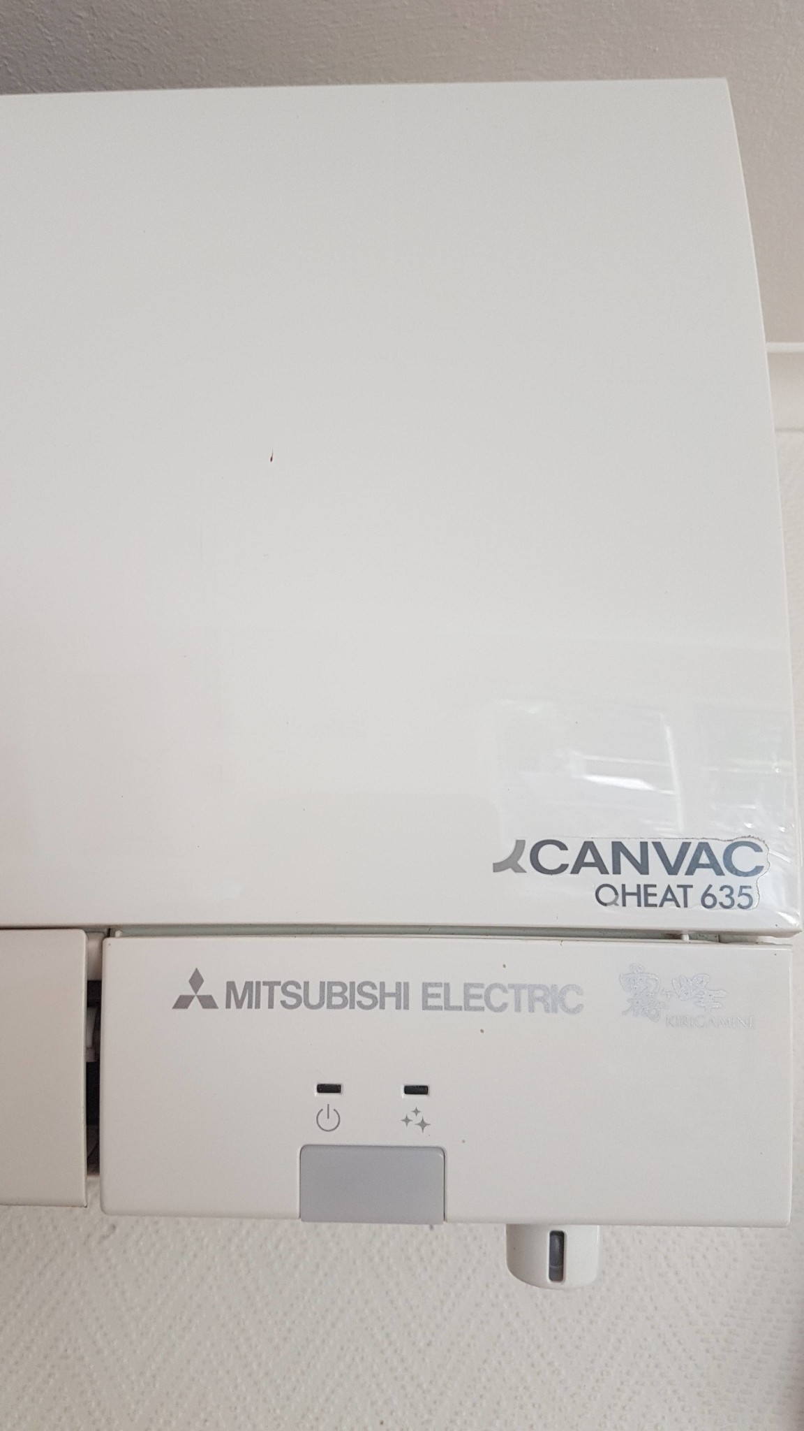

Har en sådan här installerad.
Vi har inte installerat denna, utan det var förra ägaren.
Fundering, hur ser man om denna klarar att fjärrstyrda...?

Tror det ska finnas en original wifi-adapter med tillhörande app från Mitsubishi/Canvac till den där. Kolla med återförsäljare.

Ja det finns en melcloud original mitsubishi som går via wifi
Eller så skaffar men en extern typ air patrol
Jag har en broadlink i stugan. Den fungerar bra tillsammans med wifi och min luftvärmepump. Billigare än leverantörens alternativ. Kan styra den precis som om jag sätt med den vanliga fjärrkontrollen men man får ingen återkoppling på att kommandot har nått fram. En annan nackdel är att det inte går att koppla in något annat t.ex. en temp givare. Men det verkar dyrt/svårt om man vill ha den här styrfunktionen till tex z wave .
