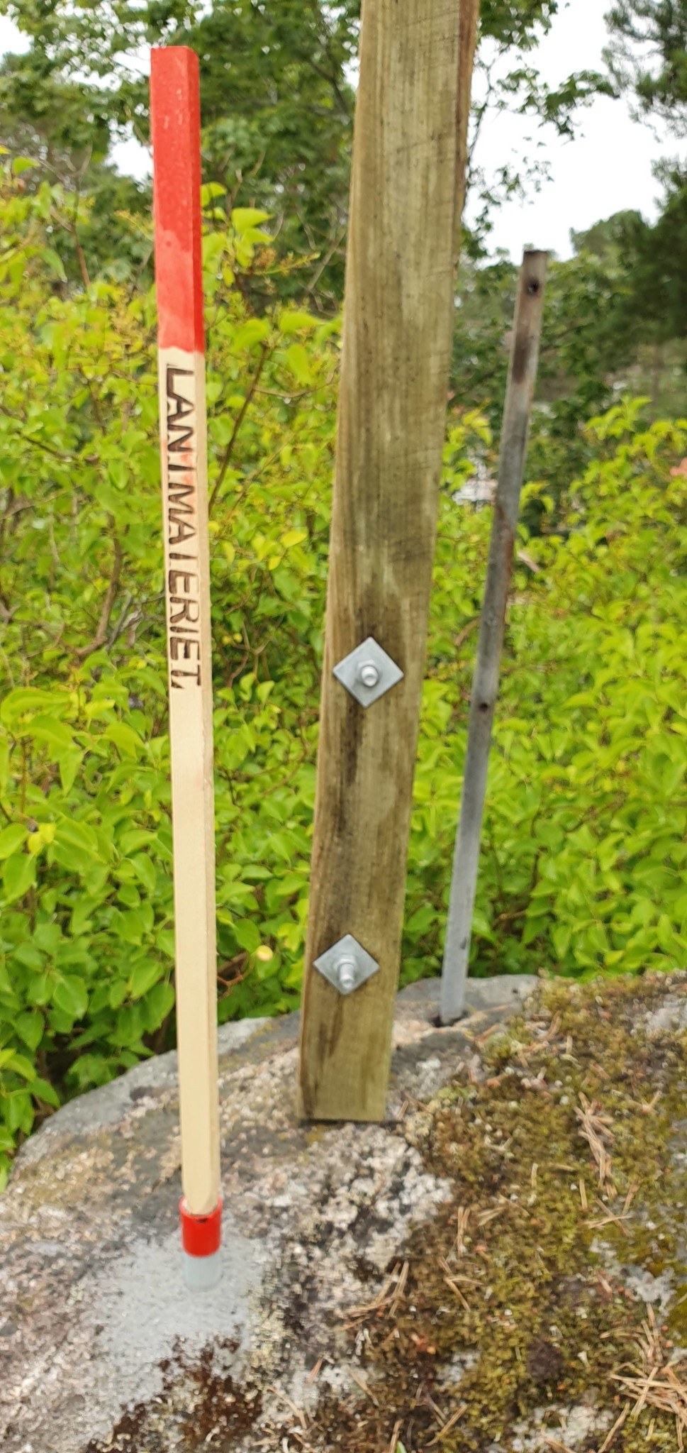

Hej falken42. Befintliga gränspinnar är juridiskt bindande tillsammans med tomtkarta. Ofta vill grannar kolla var gränsen går med moderna metoder som kan skilja lite grann. grannarna hoppas ofta på skillnader till deras fördel men det är fortfarande de gamla befintliga som gäller. Det är det du en gång köpte på.
Den som vill ha en kontroll får såklart stå för kostnaden. Blir lätt 10000 med det statliga lantmäteriet. och det till ingen nytta i de flesta fall. Titta på bilden så ser ni vad klåparna på lantmäteriet gjort hos min gamla far nyligen. Grannen har tydligen velat kolla en befintlig gränsmarkering. De såg ut så för 60år sedan. Med Lantmäteriets instrument skiljer det typ 20cm. De tog utan lov och borrade ner en ny markering som de även göt fast i berget inne på fars tomt. Juridiskt helt fel enligt lantmeteriet själva nu i efterhand . Måste ha varit någon nyanställd som lockats av maktmissbruk som är så typiskt för myndigheterna idag.
Ny och gammal gränsmarkering på klippgrund med den nya Lantmäteriet-stolpen intill en äldre träpinne.

NEJ inte hitta.se o liknande. Du vet inte vilken noggrannhet de har. Kan vara flera meter fel!
Du får tänka dig hur en gräns tillkommit, laga skifte från 1875 tex, och hur tror du den hamnat på hitta.se? Jo genom ett antal handritningar och transformeringar...
