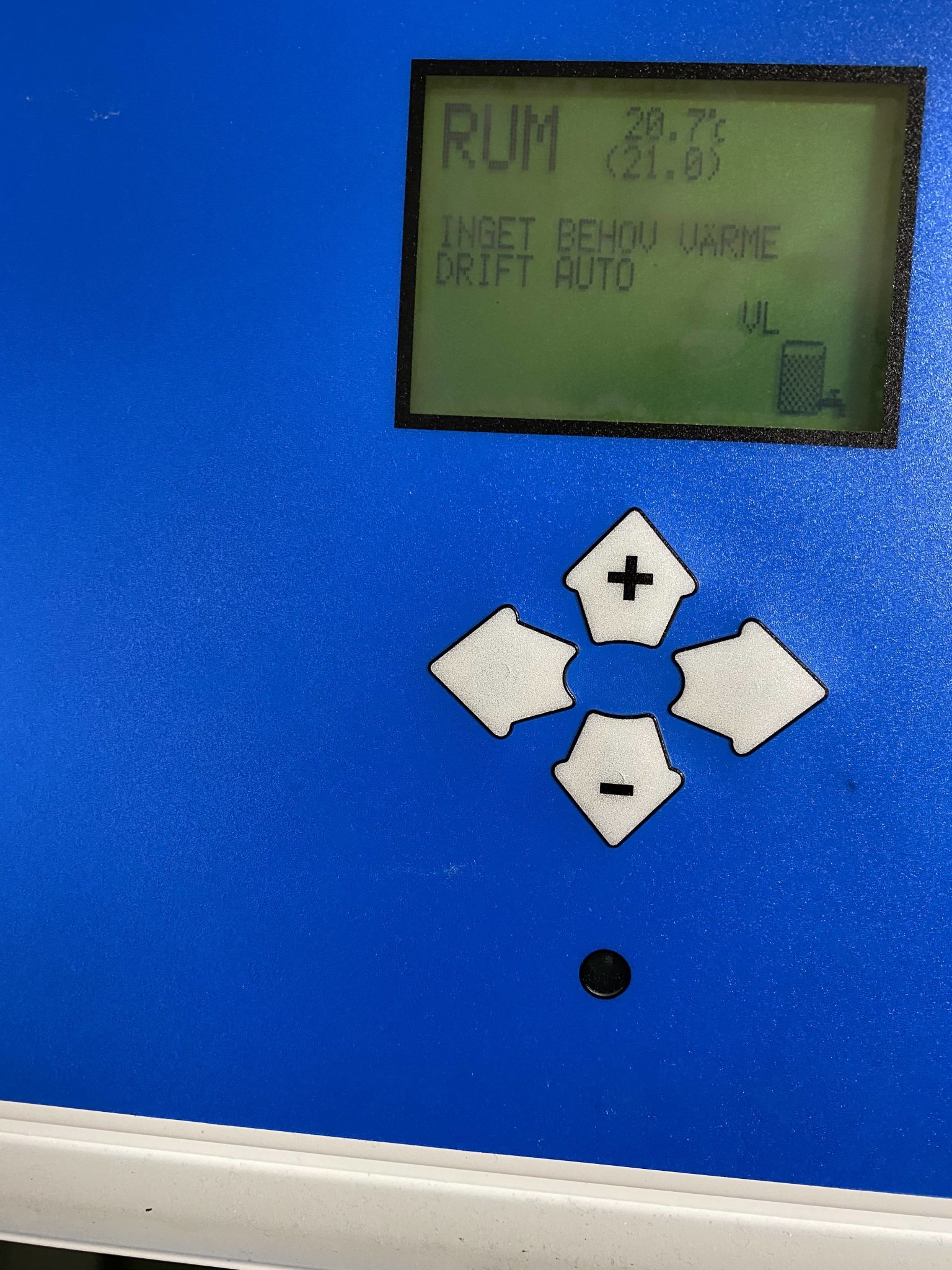

Hej kära forum och alla ni kunniga där ute.
Värmepumpen (Thermia Diplomat TWS 8) fungerar och allt, det ser jag även från inomhus givaren som visar temp när den är på. Samt att den (kompressor) går igång, varmvatten finns och radiatorer värmer.
Men displayen har ballat ur.
Det går inte att gå in i någonstans med knapparna (trögt som fan om den nu skulle lyckas) och den gröna lampan står och blinkar (inte samma blinkfrekvens som om det vore ett larm, för det skulle även visas på inomhusgivarens display).
Jag har slagit av strömmen på VP och även säkringen. Startat om, men displayen är inte med och gröna lampan blinkar fortfarande.
jag öppnade fronten och drog ur displaykabeln och in igen. Samma sak.
Vet någon vad det kan vara?
I en annan tråd nämndes något med kondensatorer och byta/löda på nya.
Men vilka kondensatorer och vilka bör man köpa?
Bifogar även bild och video.
Tack på förhand.

Hej,J Josth skrev:
Ja, den tråden har jag också sett.
Just den kondensatorn som personen länkade till finns inte kvar i sortiment.
Men skulle följande fungera:
https://www.elfa.se/sv/radiell-elektrolytkondensator-220uf-16vdc-20-panasonic-eeufc1c221/p/30013718
Då byter jag båda två också?
Om det är samma värde på kondensatorn och den minst klarar angiven spänning är det inga problem att byta. Båda två byts ut. Elektrolytkondensatorer torkar med åren och blir sämre. Hur snabbt det går beror på ursprungliga kvaliteten och arbetstemperaturen.
Förresten... på kondensatorn ser man vilken som är plus och minus.
Men på kortet... hur vet man vart minus-benet ska lödas och vart plus-benet ska lödas?
Jag köpte mina konding hor Kjell&Co.
Se till att att angiven spänning på nya kondingen är samma eller högre, Gärna mycket högre.
Och samma eller högre Farad/Kapacitans.
Den behöver inte vara exakt samma, den är en del av en (snålbyggd) strömförsörjning.

Fick du det till att fungera? Har samma problem på min panna nu....
/Rickard
Hej Rickard,
Hela displaypanelen fick bytas ut via försäkringen fick det gå (tilläggsförsäkring hos arctic).
