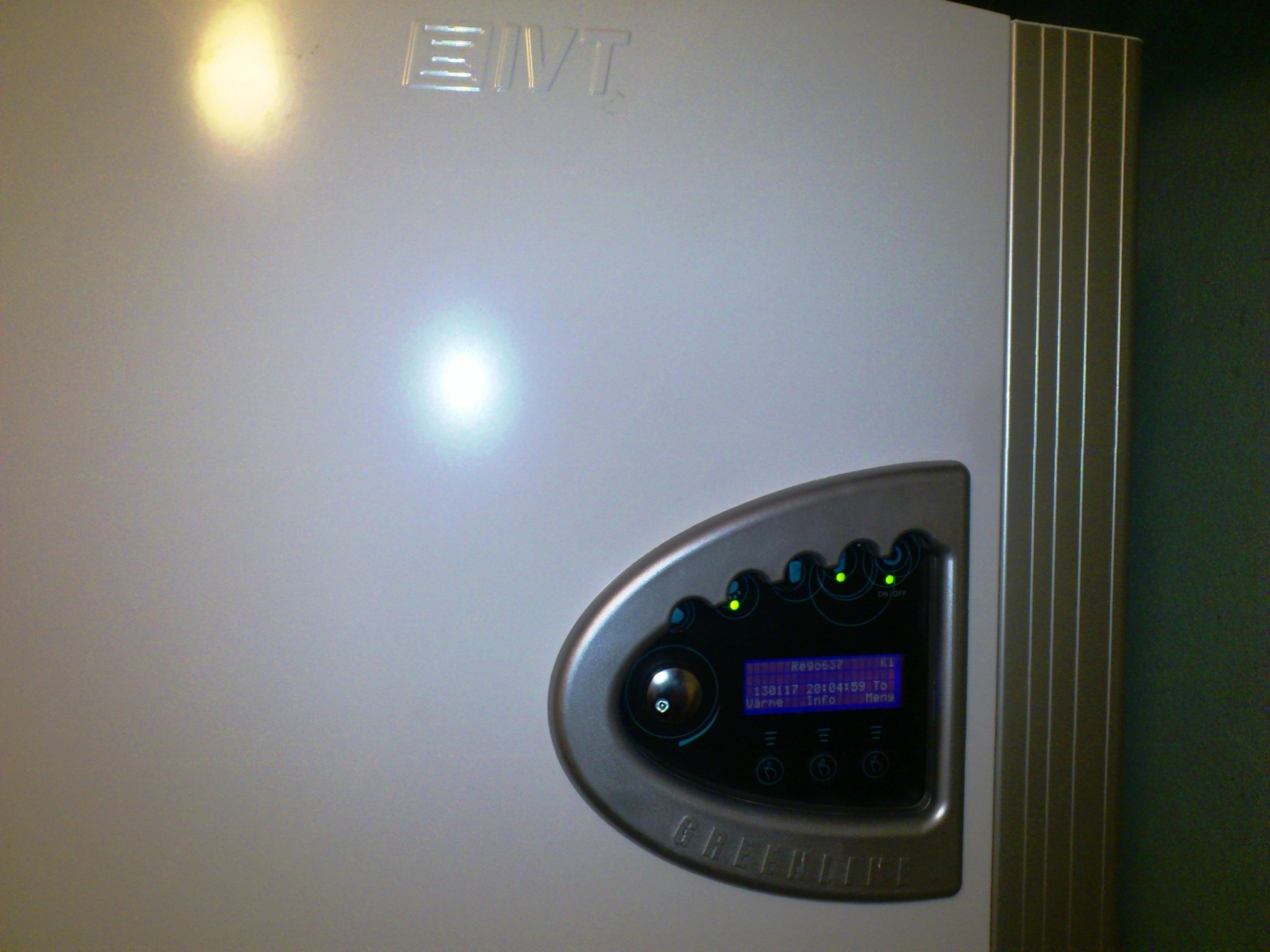

Min display på IVT Greenline HT Plus bergvärmepump har slutat att fungera.
Displayen lyser så fint och pumpen fungerar.
Problemet är att knapparna och ratten för val inte reagerar. Är det någon som har något bra tips på felsökning eller om den går att skaka liv i?
Pumpen är från 2006 ungefär.
1. Jag har startat om pumpen 2 gånger (brutit strömmen till hela värmepumpen)
2. Jag har dragit ur kontakten till displayen och försökt se om det var glappkontakt.
3. Kanske finns det någon begagnatmarknad där man kan få tag i en display?
Tips och trix emotages gärna!

Garanterat en vanlig 4x20 display med hd44780 interface
Googla på 4x20 hd44780
Finns massor att köpa, vaför inte passa på att byta till en OLED?
Det är en stiftlist som du måste löda loss från kretskortet den sitter på

Hittade en i ett annat forum som har haft samma problem som du. Felet var glappkontakt i flatkabelns anslutning på kretskortet. Kanske du har samma fel?
http://www.varmepumpsforum.com/vpforum/index.php?topic=43697.0
