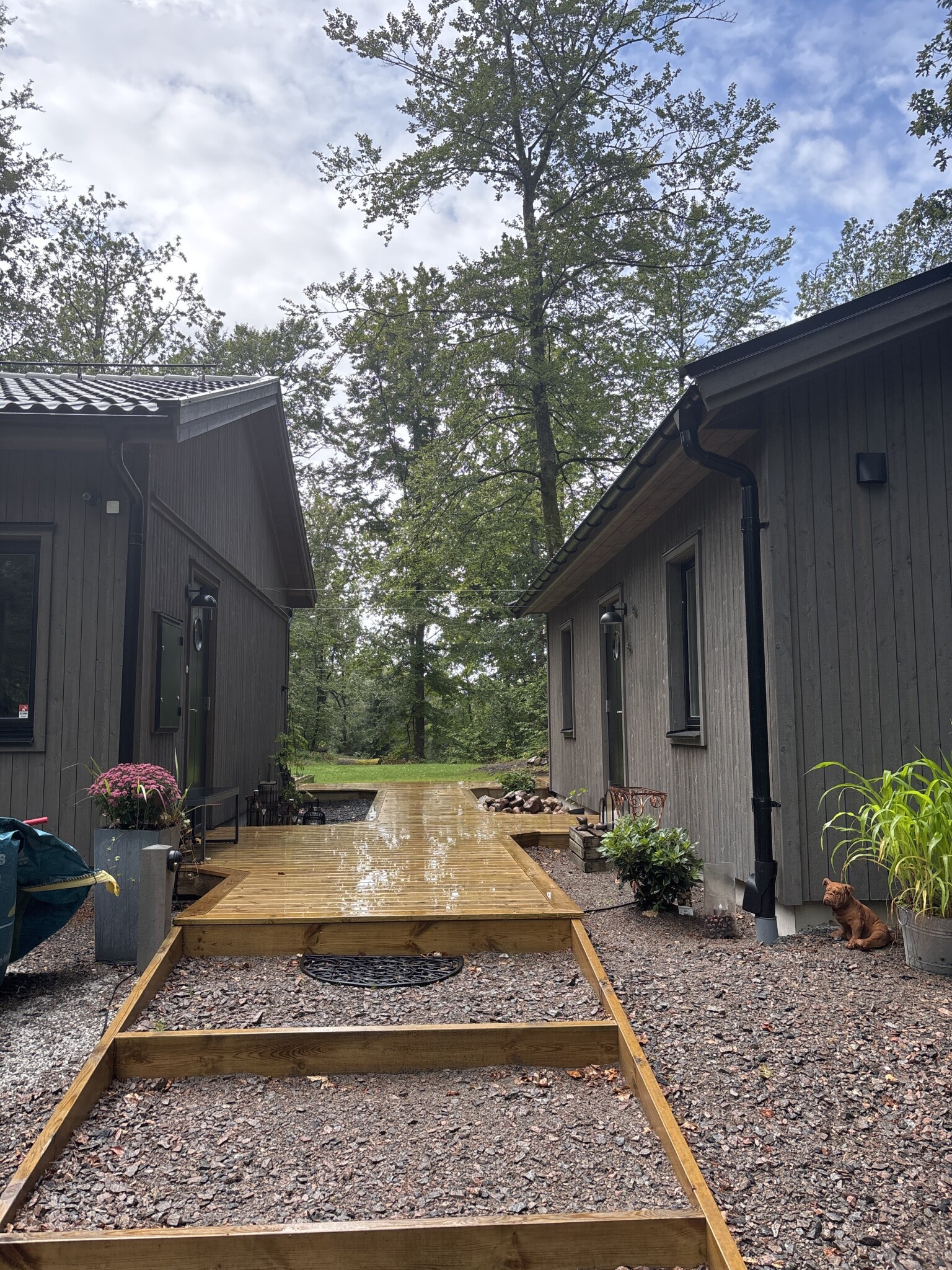

Vårt fritidshus består av en storstuga och en gäststuga med trädäck mellan.
Har en ide om ett tak mellan ytterdörrarna som är infällt i en pergola och inte är synligt.
Bredd cirka 2,5 m och 3,7 m mellan byggnaderna.
Tänkt mej 5 st reglar 195/45 med 600 cc.
Sedan någon sorts tak mellan och lite fall och hängränna. Några förslag på utförande?
  • Trädäck mellan två stugor med grusgång, träd och växter runtom, bilden visar utrymmet där ett tak kan byggas in i en pergola, enligt beskrivning.
RoTe
Din idé låter allt annat än diskret. Jag hade byggt med stål istället, helst rosttrögt (corten) som man låter få en naturlig rostig yta. T.ex. kan man låta det vara helt fristående och rinna av på byggnaden till högers tak.
Stene75
Ett sadeltak som utgår från det vänstra huset och som sträcker sig in över det högra. Samma kulörer som husen men ev enklare takbeklädnad.
