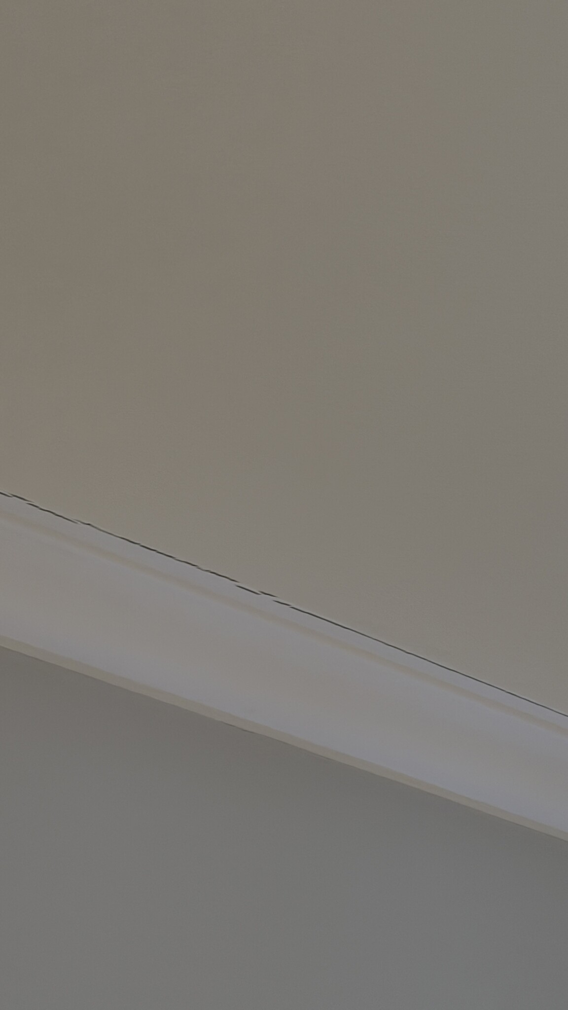

Hej, satte upp nytt innertak med taklister förra året i maj/juni. Nu har de blivit sprickor mellan tak och taklist. Har jag valt skräp fog eller är det vanligt ? Rekommenderas någon särskild fog för att undvika sånt här i framtiden?
Eller kan de va reglarna jag använde för att rikta taket som torkat nu vilket medfört rörelser ?

Det är extremt torrt inomhus just nu eftersom det är kallt ute.
En fog med 25% flex tål inte speciellt mycket rörelse innan den spricker. Säg att spalten du fogar är 2mm då tål fogen bara en rörelse på 0,5mm.
