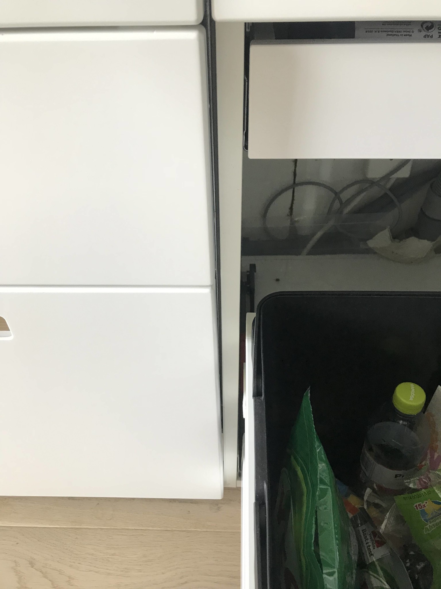

Jag och sambon har precis flyttat in i en ny lägenhet. Köket är ganska så nytt men med ett problem jag inte lyckats lösa själv ännu. Det är att när vi ska öppna luckan till diskmaskinen eller stänga dem så tar den i någonstans. Troligen i skåpsstommen för lådorna runt maskinen går bra att öppna och stänga.
Frågan är hur jag ska lösa det så det blir en fröjd att ta på sig att diska igen :) vet inte om det går att se på bilderna.

Det ser ju ut at finnas frigång på sidorna där i alla fall - Kika under luckan och kika så den inte tar i sockeln, vanligast skulle jag vilja påstå...
tank77

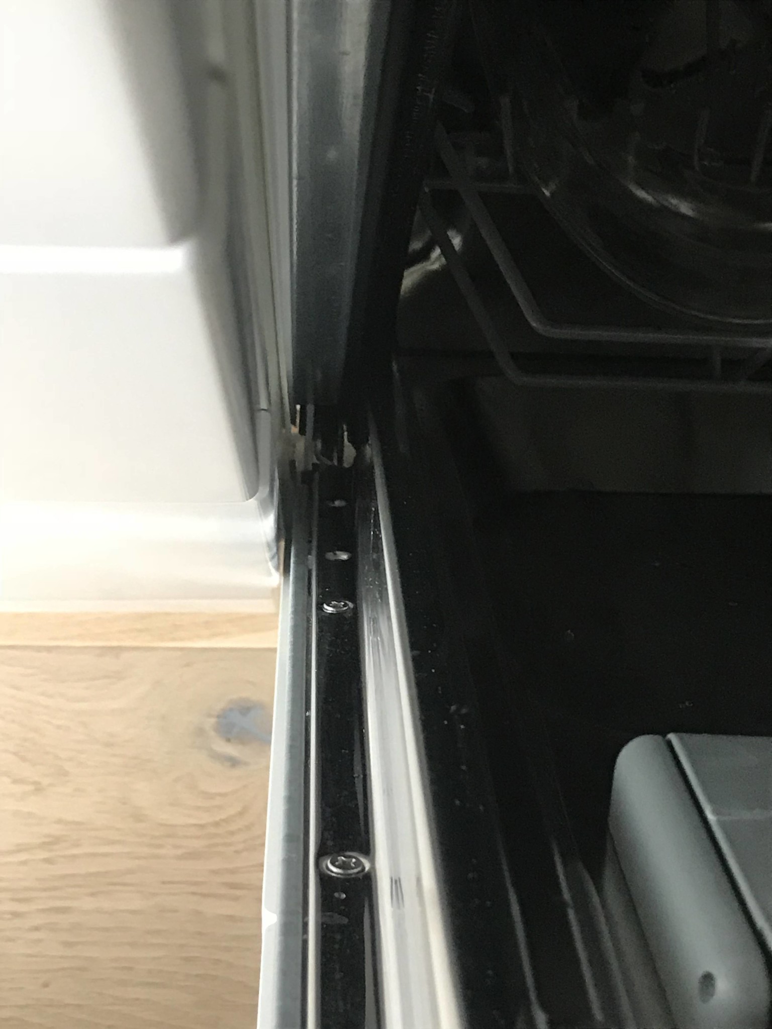

Tog en extra kik och la mig på golvet och öppnade. Den tar inte i sockeln utan det är längst ner på sidorna av luckan den tar emot.
Mätte lite, bredden upptill och nedtill verkar skilja sig på 3-4mm. Nästan samma mått när jag mäter höger/vänsterkant på "taket" till bänkskivans kant. Står den snett då helt enkelt?

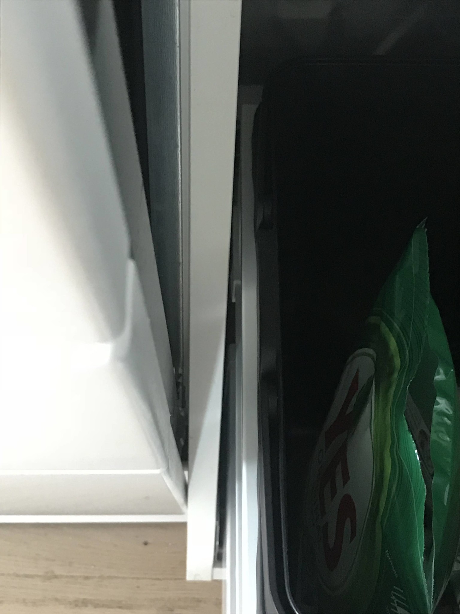

Tog en ny bild där man ser lite tydligare vad som kanske kan vara problemet.

Kika om stommarna är raka helt enkelt, är dom sneda blir det att kolla om botten är horisontell. Är det det så är stommen skev, tyvärr ingen justering på det....
Du kan säkert kompromissa med maskinen - Den har alltid två fötter i framkant för att justera lutning hö/vä. Bak har den endast en fot för lutning fram/bak.
Så kolla hur det ser ut mot bänkskiva, mot andra luckor runt om osv. Jämför man glappet uppe och nere på diskmaskinsluckan mot stommen på din sista bild så tycker jag det ser ut som att du bör höja den vänstra foten på maskinen för att minska glappet uppe och öka glappet nere.
Om du har samma skillnad på både sidorna så är det inte maskinen som står snett. Kontrollera så att diskmaskinen står rakt, annars justera in den med benen. Är det så att stommarna är sneda så kan det gå att justera något i efterhand,

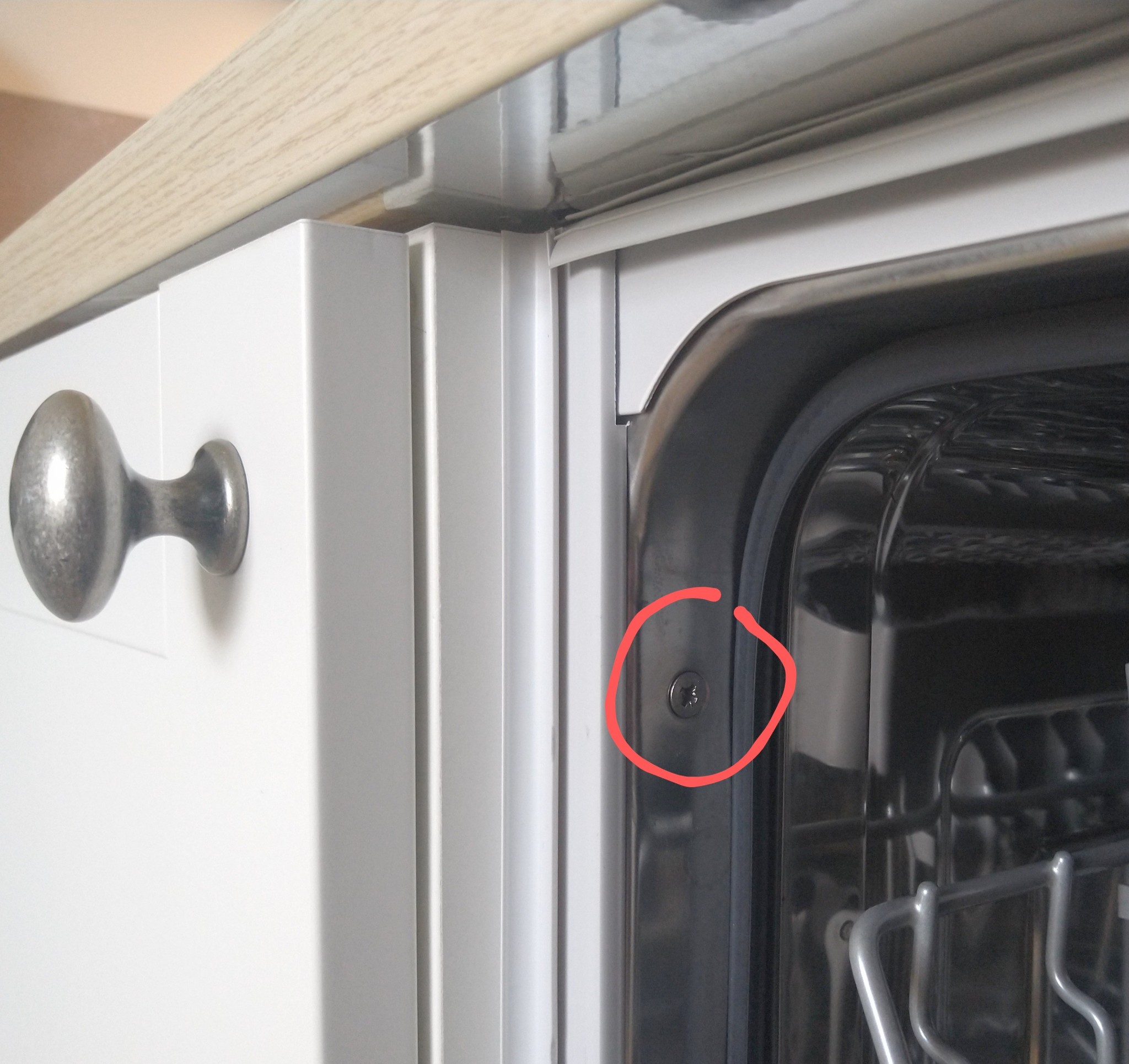

Prova att dra ut diskmaskinen. Om det inte går kan du behöva lossa ett par skruvar om maskinen fästs mot omgivande bänkskåp. De kan vara skruvade inifrån maskinen. (se bild)
Inbyggd diskmaskin delvis utdragen som visar fästskruven på sidan mot bänkskåpet.
Är maskinen fastskruvad hjälper det inte att justera på fötterna och kan vara det som är ert problem.
När maskinen är lös kan du prova att justera fötterna. Hjälper inte det då dra ut maskinen från sin plats och mät utrymmet där maskinen ska stå.
Kolla så att utrymmets innermått på bredden är 60 cm (eller vad nu din maskin har för inbyggnadsmått) i både över- och underkant samt att omgivande bänkskåp står rakt.
Är det bra så långt så justera fötterna på maskinen så den står i våg i både sidled och längsled. Kolla så att du kan öppna luckan utan att sockeln tar i och att höjden på maskinen inte är mer än invändig höjd i utrymmet för maskinen.
Är det bra så långt så skjut tillbaka diskmaskinen på sin plats. Finjustera fötterna om det behövs och skruva fast den.
