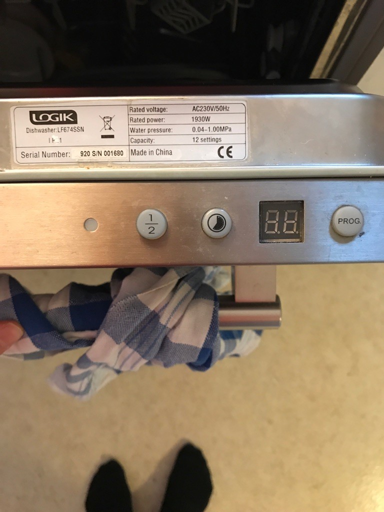

Lillasysters diskmaskin krånglar. Den diskar uppe men inte nere. Ingen felkod. ? Någon som vet vad det är då?

”Propellern” där nere kanske inte sitter rätt (eller inte snurrar öht)? Ibland kan hålen på propellern bli igensatta och då diskar den också dåligt.

Kan vara som på vår, det finns en knapp för att välja övre, undre eller båda och ibland kommer man åt knappen av misstag :worried:

Kolla nedre spolarmen, om hålen är igensatta eller dåligt vattentryck så snurrar den inte runt och diskar dåligt. Vi hade det felet på vår diskmaskin

Den snurrar inte runt. Har rensat "hålen" vad mer kan man göra?
