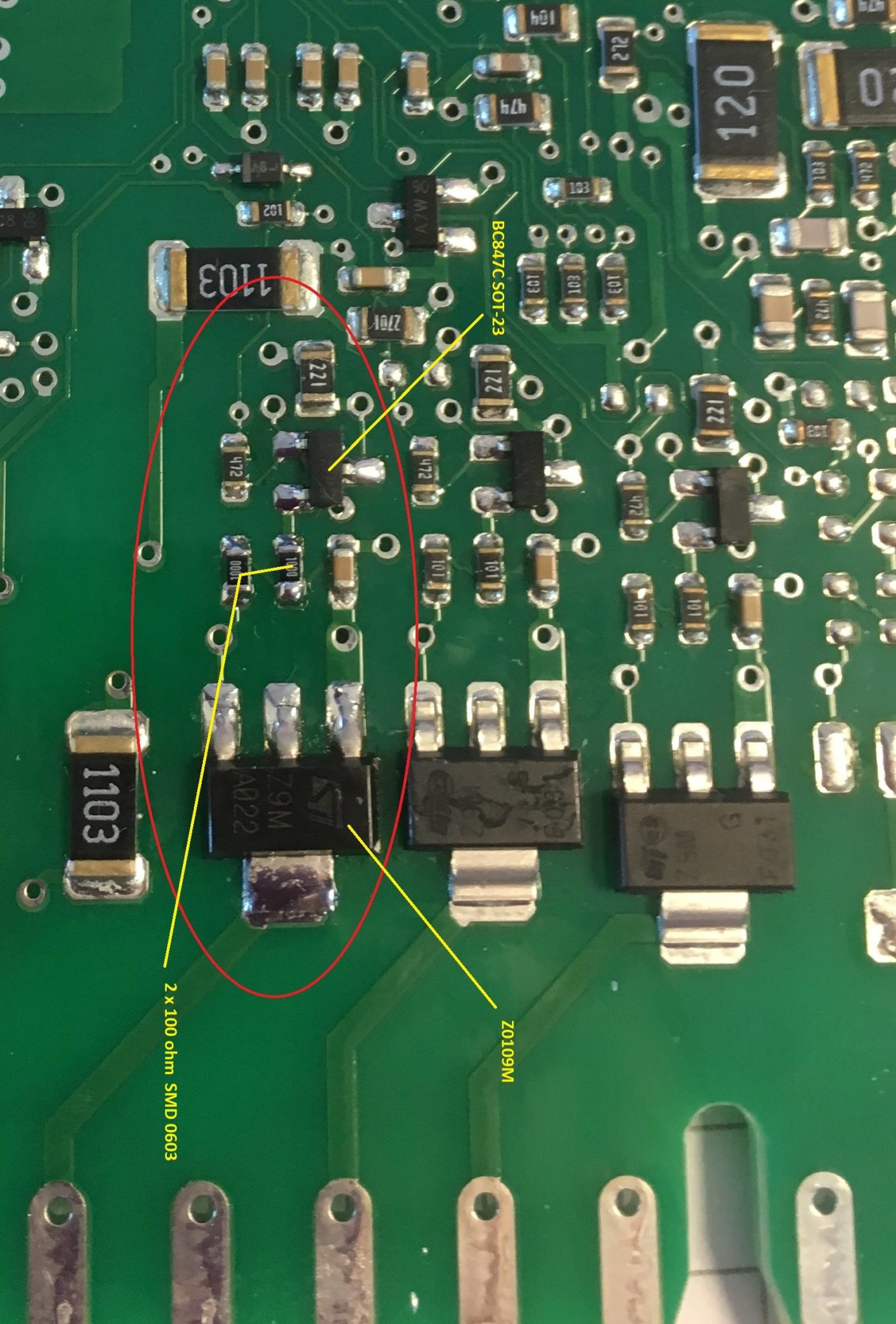

Kollade de 2 resistanserna närmast triacen 100 ohm 0603 SMD tror jag beteckningen är. De har gett upp!
Skall byta dessa samt en transistor BC847C som enligt uppgift dör med resistanserna. Hoppas det räcker med detta. Finns en gräns för hur envis man får vara.

Nu går den:)
Bytte triac, transistor och 2 motstånd.
Tack för all hjälp
Närbild på kretskort med ny triac, transistor och två motstånd markerade.
