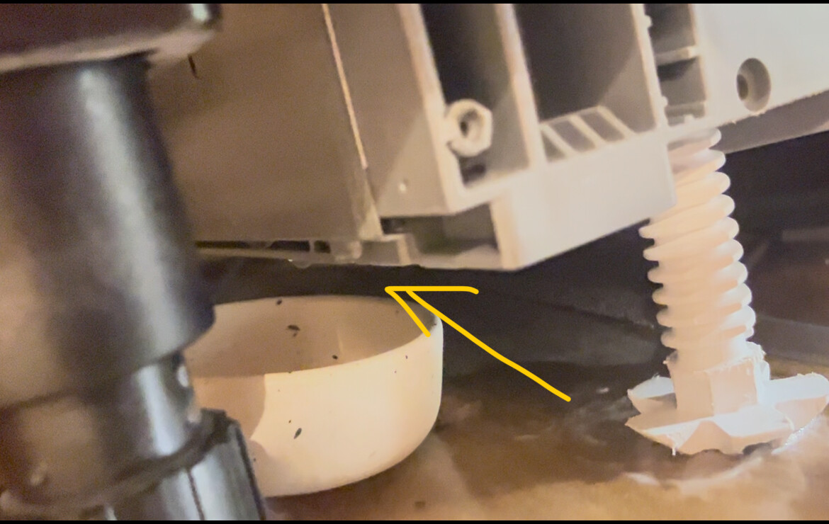

Min diskmaskin har läckt ut vatten från vänsterkanten efter den var färdig med diska.
Diskmaskin: Bosch SilencePlus Serie 4
Innan har diskmaskin visat E31 och Bosch serviceteknik kom men han hittade ingen fel och inte heller läcka ut när han kollade.
Men den har fortfarande läckte efter vi körde vanligt program.
Hur kan man fixa det här problemet? Eller kan man använda fortfarande diskmaskin även den kanske läcker ut/ droppar vatten ungefär 1-2 matsked?
Tack på förhand. 🙏
  • Närbild på undersidan av diskmaskin med gul pil som markerar möjlig läckagepunkt, vatten på golvet och en vit skål under.

Känns väldigt riskabelt att använda en diskmaskin som läcker. Är du händig så dra ut den och börja demontera den tills du ser vad som läcker.
Det Ni inte visste och 2 till
Läcker den under drift eller efter att den kallnat?
(Kan vara någon packning som tätar när den blir varm och då ser man inga problem…)
Håller med föregående, när det väl börjar läcka så kommer det inte täta sig själv utan kan istället orsaka flera problem

Tack för ditt svar! Den läcker när den kallnat.
Zeolittorkning?
E31 är pumpfel
borde inte kunna läcka där om den inte ger felkod 15
men det kanske är luckan som är skev fast det borde ju reservdelsbytaren upptäckt
är spolarmen den nedre rak och utan sprickor?
