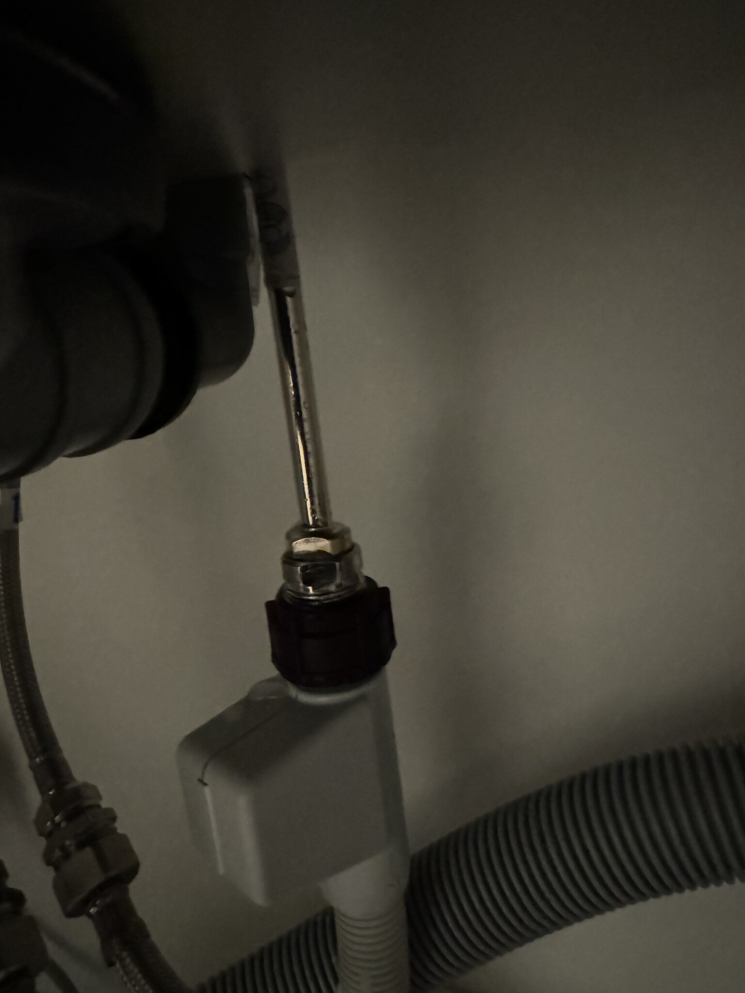

Det läcker vatten just där den kopplas till blandaren, vad kan det vara för fel och vad kan man göra åt det?
  • Vattenläcka vid rörkopplingen under diskbänken, nära blandaren. Synligt är metallrör och plastkopplingar.
Sitter det packningar i eller någon form av tätning?
Vanligast när det läcker där är att gummipackningen saknas, eller att man dragit den för hårt så packningen gått sönder.
Om det läcker mellan röret och metall kopplingen så går den att dra åt.
Det sitter en gummiring uppe vid blandaren ja

Det finns en gummiring där. Testat dra åt men läcker fortfarande
